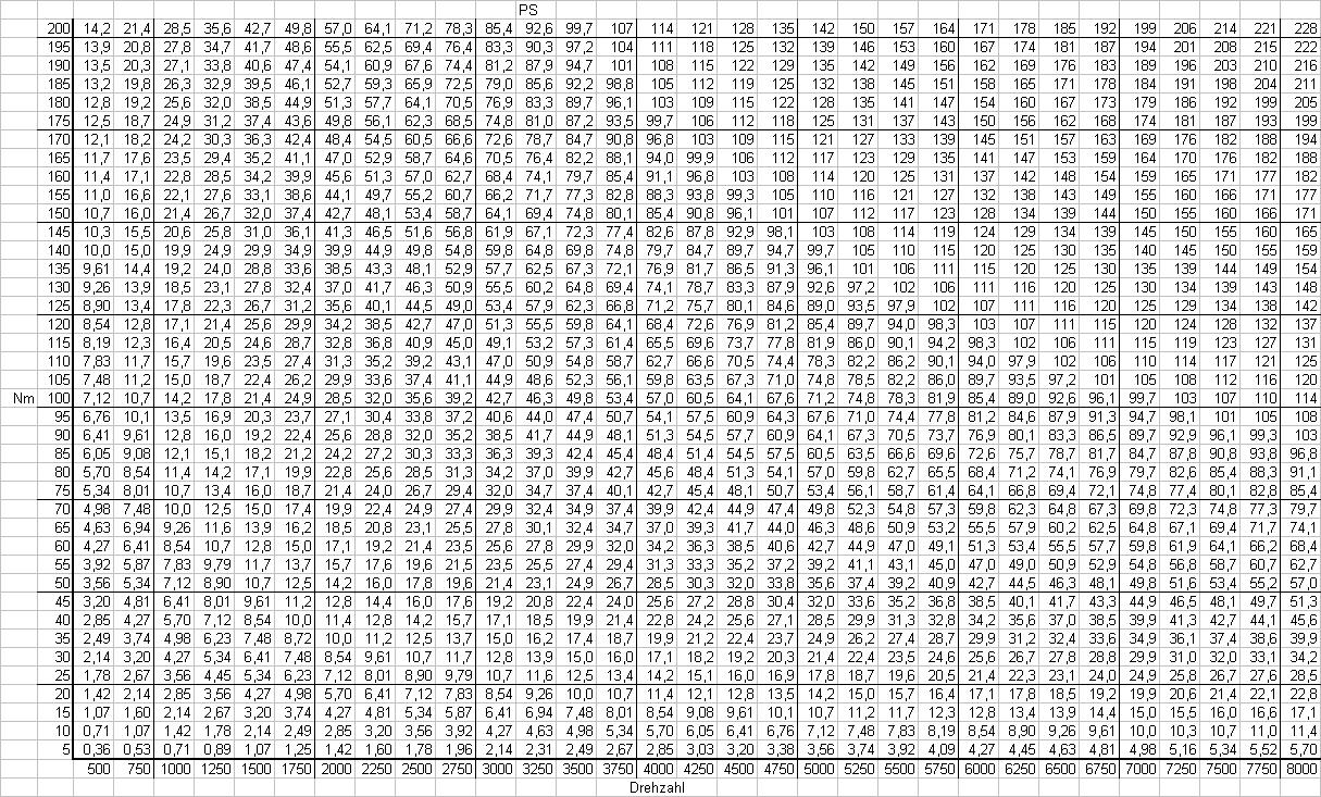

Und hier noch ein Link auf die Seite www.KFZ-Tech.de zur Berechnung von Leistung, Drehmoment und der dazughörigen Drehzahl.

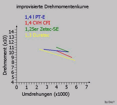

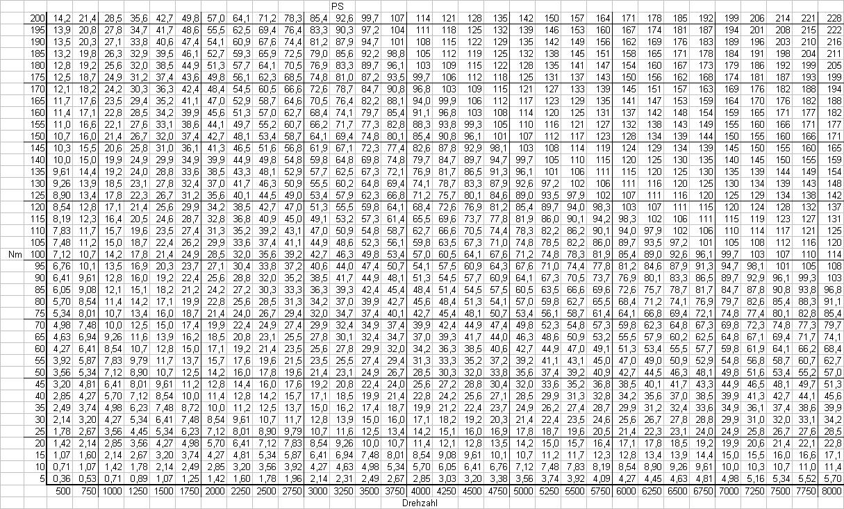

Nun hat man aber nicht immer die Möglichkeit auf eine schöne Grafik auf der eine Drehmomentenkurve abgebildet ist zurück zu greifen, oftmals ist es ja so das man nur die Leistung und das Drehmoment bei ihren spezifischen Drehzahlen hat und mehr nicht.
Aber Anhand dieser Werte kann man sich recht schnell eine improvisierte Drehmomentenkurve erstellen.
Als Beispiel Werte hierfür ziehe ich mal die Leistungsdaten der verschiedenen Triebwerke mit rund 75PS die im Fiesta verbaut worden sind zu rate.

Siehe Anhang
Wem jetzt dieses Koordinatensystem komisch vor kommt, weil alle Linien nach unten zeigen, es handelt sich dabei nur um die jeweiligen Drehmomente, nicht um die Leistungen, und das Drehmoment fällt bei all diesen Motoren mit steigender Drehzahl stetig.
Ausserdem sind diese Werte nur Näherungswerte. Konvexe oder Konkave Bögen in den Graphen lassen sich mit nur zwei Datenpunkten nicht ermitteln.
Aber anhand der Linien zwischen dem maximalen Drehmoment und der maximalen Leistung kann man gut erkennen welcher der Motoren dort am meisten Kraft bietet und in welchem Drehzahlbereich diese zur Verfügung steht.
Nun zur Auswertung.
Bis auf den 1,25er handelt es sich bei allen Motoren noch um 2 Ventil Motoren, also 8V.
Der 1,25er hat ausserdem am wenigsten Hubraum.
Im direkten vergleich zwischen den beiden 1,4ern fällt auf der das jüngere PT-E sein Drehmoment nicht nur bedeutend frühern sondern auch für einen bedeutend grösseren Drehzahlbereich zur Verfügung stellen kann.
Wenn man nun den CVH mit den Hubraumschwächeren Motoren vergleicht fällt auch hier auf das er beiden unterlegen ist. Zwar hat er ein ähnliches hohes Drehmoment wie der 1,3er aber dieser kann seine maximale Kraft schon wesentlicher früher entfalten. Was sich im Betrieb dadurch äussert das man ihn mit wesentlich geringen Drehzahlen bewegen kann.
Der 16V hingegen hat durch seinen zusätzlichen Ventile die beste Ausnutzung des Hubraums. Zwar ist der Bereich in dem er dies zur Verfügung stellt der kleinste von allen vier Motoren, aber dadurch das es so hoch ausfällt stellt er hier den stärksten Motor dar. Nur der 1,3er kann bei geringeren Drehzahlen mehr Kraft abgeben als der 1,25er.
Das für und wieder der verschiedenen Motoren lässt schlussendlich nur eine Erkenntnis zu.
Der modernste Motor von allen, der 1,25er, stellt die wahrscheinlich beste Mischung dar, alle anderen können entweder nur in Teilbereichen gleich stark sein, oder eben gar nicht mithalten.
Das Ziel bei der Abstimmung von jedem gewöhnlichen Gebrauchsmotor aber auch von jedem Motor Tuning stellt einen füllige Drehmomentkurve dar.
Da das Drehmoment aber nicht konstant über einen grossen Drehzahlbereich hochgehalten werden kann sollte das Ziel allen Tuning immer der perfekte Kompromiss an Höhe und Länge sein.
Es lassen sich zwar durch verschiedenen Massnahmen am Motor und Anbauteilen auch Drehmomentspitzen erreichen die zum Teil deutlich herausstechen können, leider lassen sich diese aber nur recht schlecht nutzen da die meisten Getriebe dafür zur lang sind, beziehungsweise die Fahrbedingungen dies nicht zulassen.
Eine improvisierte Drehmomentenkurve die mal eben mit primitivsten mitteln aus Drehmoment, Leistung und Drehzahl erstellt wurde.

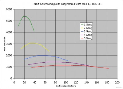

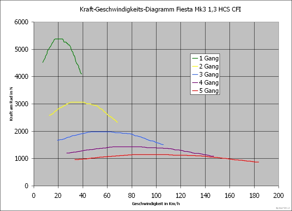

Interessant zu wissen ist das die Leistungslüge speziell bei Rennmotoren in den letzten 20 Jahren schon fast extrem auf die Palme getrieben wurde.
Im Buch „Mehrventilmotoren“ wurden die Zylindermittendrücke, welche im Prinzip die selbe aussage Kraft haben wie die Drehmomente, von alten und aktuellen Rennmotoren verglichen. Das Resultat war das diese quasi gleich geblieben sind.
Oder auf deutsch, früher hat man aus 2,0 l Hubraum rund 250Nm heraus bekommen und heute auch, nur die Drehzahlen haben sich zum Teil drastisch verschoben, siehe Formel 1.
Meine persönliche Meinung ist das der 1,3 CFI, der 1,4 PT-E und der 1,6 16V im Fiesta Mk3 die am besten zu „tunenden“ Motoren sind.
Beim 1,3er ist das zwar mit umfangreichen Umbauarbeiten verbunden, aber allein die Tatsache das Ford den Motor noch bis 2002 mit diversen Weiterentwicklungen genutzt hat sprechen für ihn.
Der 1,4 PT-E hat durch seine Verwandtschaft zum 1,6 l CVH aus dem XR2i (8V) sehr gute Vorraussetzungen genauso wieder der 1,6 16V bei dem ja theoretisch auch eine Teile vom RS2000 passen müssten.
Mein '92er 1.3er ging auch besser als der '91er 1.4er meiner Mutter, der musste immer drehen, drehen, drehen, sonst ging da nix.
Und jetzt weißt du auch warum das so ist und war.

BeitragVerfasst am: 23.01.2011 15:09    Titel: Nm-Drehzahl=PS Diagramm Antworten mit Zitat
Letztens habe ich in einer Werkstatt neben dem Rollenprüfstand für Leistungsmessung an der Wand ein Plakat hängen sehen.
Auf diesem waren die verschiedenen Leistungen, also PS, in Abhängigkeit zur Drehzahl und Drehmoment in Form einer Tabelle abzuschätzen.
Der Prüfer hat also bei der Messung ein Drehmoment von 145Nm bei 5500U/min ermitteln können und nach einem kurzem Blick aufs Plakat dann feststellen können das dies etwa 114PS entsprechen.
Genauso ist mein erstelltes Plakat auch zu lesen.
Es Funktioniert aber auch anders herum.
So weiß ich von meinem Motor das ich 60PS bei 5000U/min habe.
Wenn ich nun auf der Drehmomentskala nachschaue entsprechen diesem Wert etwa 85Nm.
Aber wenn ich aus einem Motor 100PS heraus holen möchte dann muss ich entweder 200Nm bei 3250U/min erreichen oder aber auch 120Nm bei 6000U/min, das entspräche beides 100PS.
Nm/Drehzahldiagramm
5-200Nm/500-8000U/min
Abzulesen nach obigem Beispiel.
 Dateigröße:  401.54 KB
 Angeschaut:  2185 mal
BeitragVerfasst am: 24.01.2011 09:54    Titel: Antworten mit Zitat
Und für fehlende Werte:
P(n) = 2 π n M(n)
P-Leistung bei bestimmter Drehzahl (in Watt)
n-Drehzahl (pro Sekunde!!)
M-Drehmoment bei dieser Drehzahl (in Nm)
π-3,14 grins
Dein Beispiel:
P = 2π * 200 Nm * 3250/60s
P = 68000Nm/s
P = 68000W
P = 68 kW ~ 93 PS
P = 2π * 120 Nm * 6000/60s
P = 75398Nm/s
P = 75398W
P = 75,4 kW ~ 103 PS
Stimmt soweit mit deiner Tabelle überein grins, es zeigt aber auch, dass du beim Ablesen etwas verrutscht bist Lupe
BeitragVerfasst am: 25.01.2011 09:15    Titel: Antworten mit Zitat
Gut das du es mal gegen gerechnet hast, den nach dem ich einmal die korrekte Formel entwickelt habe, habe ich es einfach über MS Excel kopiert ohne es weiter zu überprüfen.
Die Formel die du angibst ist zwar richtig, aber scheint mir etwas umständlich.
Im ersten Beitrag habe ich folgendes geschrieben:
"Leistung ... in kW = Drehmoment x Drehzahl : 9550"
200Nm x 3500U/min : 9550 = 73kw ~ 99,6PS
Ich war noch am Überlegen ob eine Tabelle für Motoren mit bis zu 200Nm überhaupt ausreicht... grübel
BeitragVerfasst am: 25.01.2011 09:51    Titel: Antworten mit Zitat
Doc² @ 25.01.2011 09:15 hat folgendes geschrieben:
nö, mein Mondi passt da schon nicht mehr rein grins
Aber dafür gibts ja die Formel.
BeitragVerfasst am: 29.04.2012 14:32    Titel: Alles was zählt ist die Kraft am Rad Antworten mit Zitat
Die Drehmomentkurve eines Motors ist das entscheidende Kriterium um zu beurteilen wie dieser Motor mit seinem zur Verfügung stehenden Hubraum arbeitet.
Sprich 150Nm aus 2l Hubraum sind eher nicht die Welt.
Aber nur einen Motor zu betrachten um daraus die Leistungsfähigkeit des ganzen Fahrzeuges zu schließen ist nicht weit genug gefasst.
Wie diese Kraft umgesetzt wird ist mindestens genauso wichtig wie der Motor an sich.
Hier mal eine Kleines Rechenbeispiel anhand eines serienmäßigen Fiesta Mk3 1,3er.
Der 1,3er hat etwa 101Nm bei 2500 U/min.
Diese Kraft wird vom Motor über die Kupplung direkt ins Getriebe abgegeben.
Hier wird mit Hilfe ein paar Zahnräder die Drehzahl reduziert und soweit nutzbar gemacht das man anfahren, aber auch die Höchstgeschwindigkeit erreichen kann.
Der 1,3er hat folgende Getriebeübersetzung.
1. Gang: 3.58
2. Gang: 2.04
3. Gang: 1.32
4. Gang: 0.95
5. Gang: 0.76
Differential: 4.06
Diese Zahlen stellen das Verhältnis von Eingangs- zu Ausgangs-Drehzahl dar.
Am Beispiel des ersten Ganges durchgerechnet:
Motordrehzahl 2500U/min : Getriebeübersetzung 1. Gang 3,58 : Differentialübersetzung 4,06
Also 2500 : 3,58 : 4,06 = 172 U/min
Das bedeutet nun das man im ersten Gang bei 2500U/min die Drehzahl auf 172U/min reduziert hat.
Diese Drehzahl wird nun wieder direkt an die Räder abgegeben.
Da ein Rad etwa einen Umfang von 1,72m hat bei einem Gesamtdurchmesser von etwa 0,547m kann man nun nicht nur die Geschwindigkeit abschätzen sondern auch die Kraft die am Rad ankommt.
Im gleichen Maß wie die 2500U/min in 172U/min untersetzt werden wird nämlich die Kraft von 101Nm durch die Übersetzung erhöht.
Motordrehmoment 101Nm x Getriebeübersetzung 1. Gang 3,58 x Differentialübersetzung 4,06
Also 101 x 3,58 x 4,06 = 1468Nm
1468Nm werden vom Getriebe an die Antriebswellen abgegeben.
Nun fehlen nur noch die Reifen welche Kraft ein letztes mal mit ihrem Radius verändern:
1468Nm : 0,2735m = 5368N
Das bedeutet nun das im 1.Gang bei 2500U/min ein maximale Antriebskraft am Rad von 5366N zur Verfügung stehen.
Eine einzelne Zahl bedeutet aber nichts wenn man sie nicht vergleichen kann.
Gleiche Drehzahl anderer Gang und die Kraft am Rad:
1. Gang: 5368N
2. Gang: 3059N
3. Gang: 1979N
4. Gang: 1424N
5. Gang: 1139N
Mit diesem Grundlagenwissen kann man jetzt schnell erkennen das das Eingangsmoment des Motor nur einen Faktor darstellt wenn es um die Kraft am Rad geht.
Wenn man also ein kürzeres Getriebe oder kleinere Reifen verbaut kann man schnell an Vortrieb gewinnen aber auch verlieren.
Wenn man nun noch diese Zahlen über das gesamte Drehzahlband betrachtet, kann man schnell feststellen wann Schaltpunkte zu legen sind, wie viel Fahrtwiderstand bei Höchstgeschwindigkeit herrscht und was ein Umbau wirklich bringt.
Im Anhang dazu das Kraft-Geschwindigkeits-Diagramm für den Fiesta Mk3 1,3 HCS CFI.
Es wird der Drehzahlbereich von 1000 bis 5500U/min betrachtet und was die jeweilige Übersetzung aus dem Eingangsmoment und Drehzahl macht.
 Dateigröße:  139.97 KB
 Angeschaut:  1745 mal
