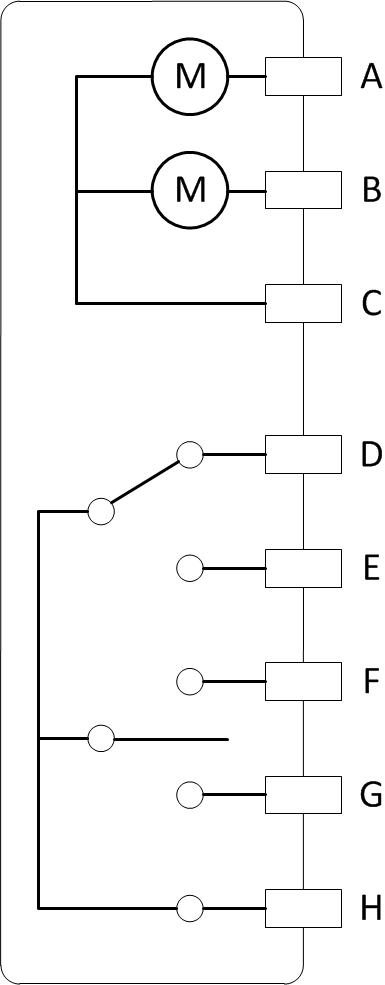

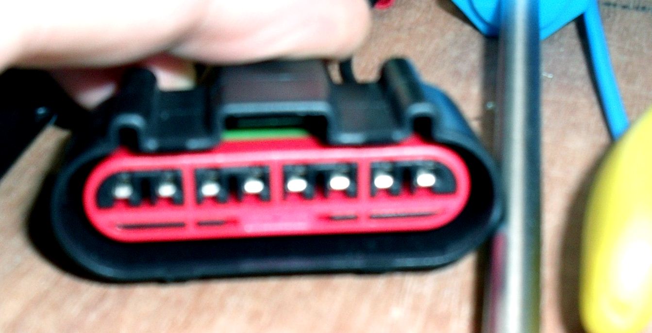

Das Schloss das ich aus einer Tür vom Schrottplatz hab, hat einen 8 poligen Anschluss. Alle acht Pins in einer Linie angeordnet. Man sieht es auch im angefügten Bild.
Ich hab aus einem rechten neuen Haynes Manuel für einen Ford Focus Diesel aus England (dort wohn ich gerade grins ) auch noch ein "Schaltbild" für das Türschloss. Ich vermute, dass es weitestgehend passt (zumindest die Pinanzahl ist gleich :-) )
Jetzt bin ich mir aber noch nicht ganz über die Funktionsweise dieses Schlosses sicher und würde mich freuen wenn ihr mir beim entschlüsseln helfen könntet.
Ich weiß das die Pins 1-3 die im Schaltbild abgebildeten Motoranschlüsse A, B und C sind. Der Sammelanschluss der zwei Schlossmotoren ist mit großer Wahrscheinlichkeit der Pin 1.
Mehr weiß ich leider aber auch noch nicht wirklich. Die Anschlüsse (Schaltbild) sind meiner meinung nach:
-D & E: Ein Schalter der signalisiert ob die Tür zugeschlossen oder nicht zugeschlossen ist?
-F & G: Ein Schalter signalisiert ob die Tür zugeschlossen werden soll oder aufgeschlossen... also als Signal von der zentralen Türverriegelung
-H: gemeinsamer Masseanschluss.
Wo sich diese Anschlüsse jetzt an den Pins wiederfinden, da bin ich mir noch nicht ganz sicher. Kann mir da vielleicht jemand helfen? Hat sich jemand schonmal mit dem Schloss auseinandergesetzt? Kann mir vielleicht jemand diese "Double-Lock"-System erklären?
So wie ich das double lock system verstanden habe, ist ein Motor dazu da das Schloss normal auf und zuzuschließen. Der andere Motor ist der Doublelockmotor der falls das Auto schon "normal" abgeschlossen ist und der "Schließen"-Knopf am Schlüssel gedrückt wird nochmal extra abschließt damit die Tür nicht mehr von innen geöffnet werden kann.
Hab ich das so richtig verstanden?
Schoneinmal im Vorraus vielen dank für die Hilfe... wenn ich mehr über die Anschlüsse herrausfind schreib ichs dazu :-)

Stecker für das Schloss. Nummeriert von 1 bis 8 von RECHTS nach LINKS.

Prinzipiell hast du die Funktion schon richtig erkannt und erklärt. Die Pinbelegung selbst kann ich dir aber leider auch nicht geben. Im Hayes sollte sie aber, inkl. Symbol vom Stecker, abgebildet sein.

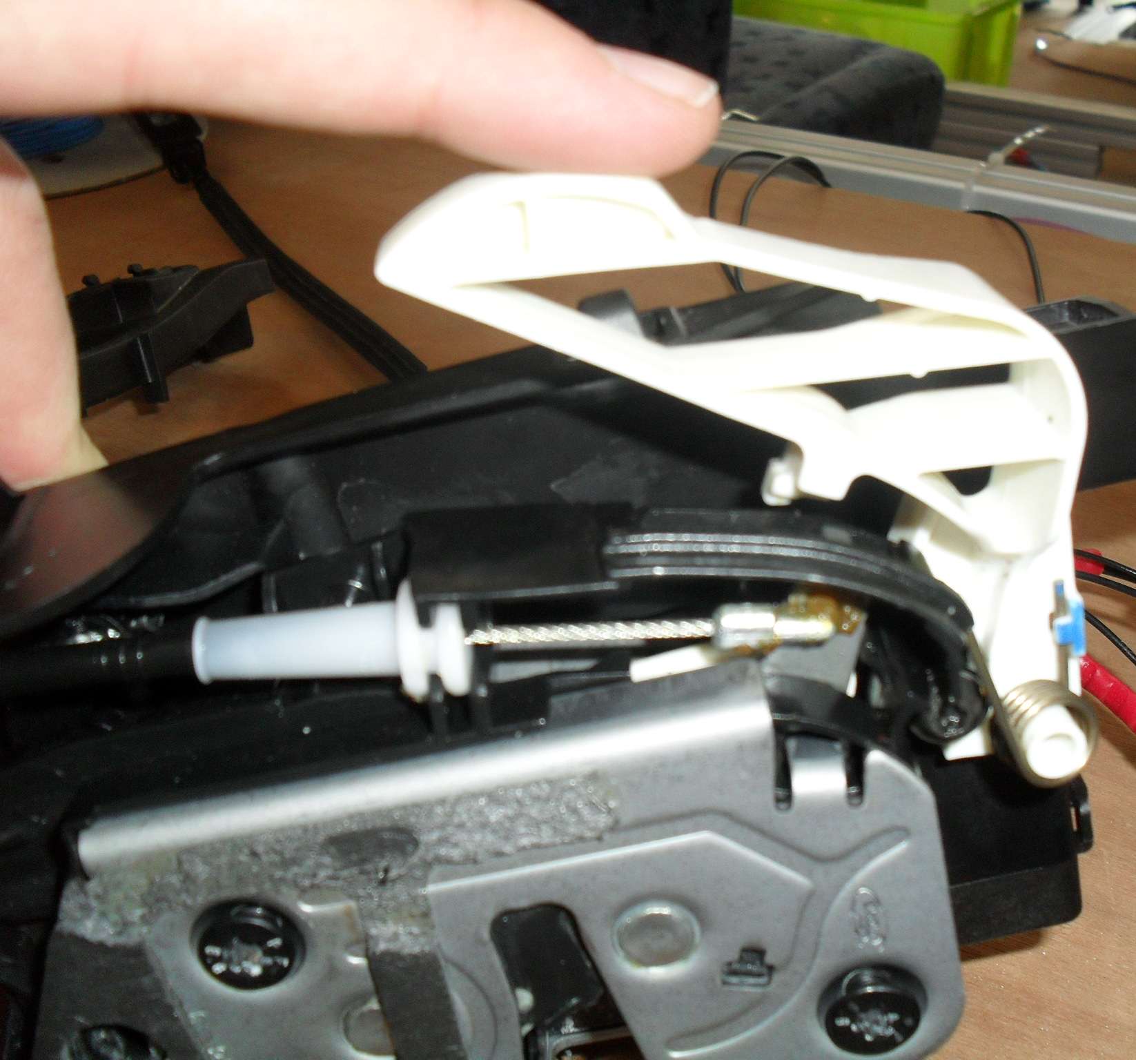

An dem Schloss befindet sich ein komischer weißer Hebel (siehe Bild). Könnte mir da vielleicht jemand weiterhelfen für was der gut ist, nur rein Interesse halber. Ist für die Elektronik in der Tür unwichtig und hat damit nichts zu tun.
Also der Hebel ist einfach über eine Feder so eingestellt das er immer nach ausen drückt (vielleicht von der Tür gegen Chassis?).
Er rastet im gedrückten Zustand nur dann ein wenn man den aüßeren Türhebel zieht. Sobald man den Türhebel aber wieder loslässt springt der weiße Hebel auf. Ist das vielleicht dazu da die Tür ein Stück offen zu halten direkt nach dem Öffnen, damit sie nicht direkt wieder in das Schloss einrastet? Hab sowas aber noch nicht gesehen, deswegen wundert mich das ein bisschen. Kenn mich aber ehrlich gesagt auch nicht wirklich aus, wenn es um mechanische Teile an einem Auto geht grins
