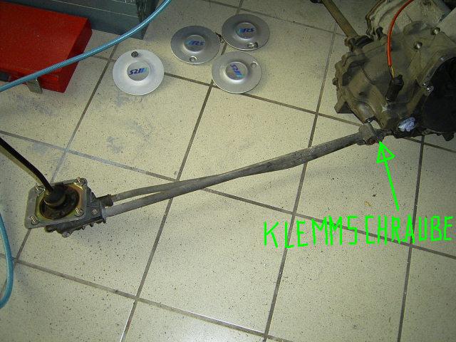

2)Die Klemmschraube der Schaltstange am Getriebe lösen, so das sich die Schaltstange auf der Getriebeschaltstange bewegen lässt, nicht ganz abbauen.

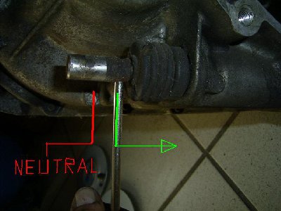

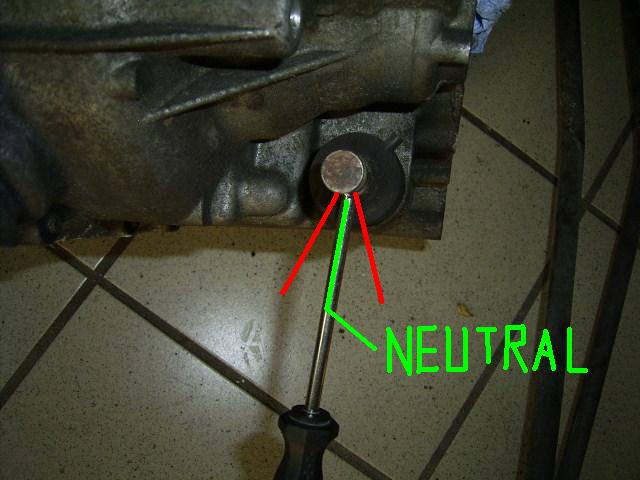

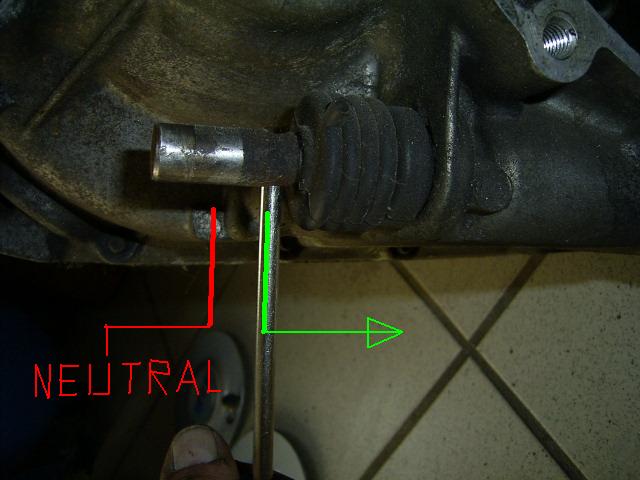

3)In der Schaltstange am Getriebe befindet sich ein Loch, dort von unten z.B. einen passenden Kreuzschraubendreher reinstecken und damit die Schaltstange in Neutral-Position stellen, von da aus dann die Stange nach vorn in das Getriebe schieben, bis der Gang (es ist der 4.) richtig einrastet.

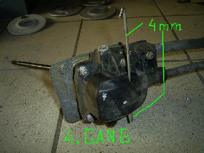

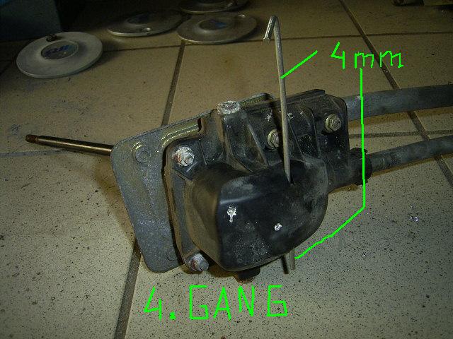

4) In der Schaltkulisse sind unten Löcher (siehe Bild), im 4.Gang kann man das untere Ende des Schalthebels dadurch sehen (Taschenlampe). In dem Schalthebel befindet sich auch ein Loch, welches mit den Löchern der Schaltkulisse fluchten muss. Dadurch wird nun ein 4mm Stahldraht geschoben.
5) So, nur noch die Klemmschraube wieder anziehen, den Stahldraht aus der Kulisse entfernen und Fahrzeug abbocken.
