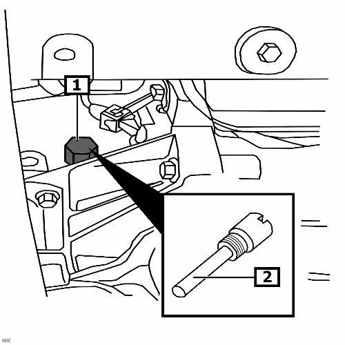

Ich bin ja dabei mein Pumamotor komplett zu zerlegen, wegen meinen Ventilen und laut TecDoc soll man
Kurbelwellenriemenscheibe einbauen.
Motor auf OT Zylinder 1 stellen.
Verschlussschraube ausschrauben. (1)
Einstellstift einsetzen. (2)
(siehe Abbildung 7)
Kann der Einstellstift nicht eingesetzt werden, die Kurbelwelle gegen den Uhrzeigersinn um ca. 20° zurückdrehen.
Kurbelwelle auf OT Zylinder 1 stellen.
Kurbelwelle langsam im Uhrzeigersinn drehen, bis die Kurbelwange am Einstellstift anliegt.
Einstellstift - Kurbelwelle entfernen.
Ich hab keine ahnung wo das ist, ich bin verwirrt...
rumms bumms...
Abbildung 7
