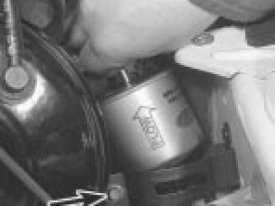

Moin Danke für eure Antworten ähhm ja der kat is hinüber das weiss ich, aber das er gleich verstopft ist weiss ich nicht.. hab hier schon nen neun kat liegen gebraucht natürlich. lufi is erst neu... Kraftstofffilter is das nicht der der rechts hinterm Bremskraftverstärker sitzt ?
Kozure
BeitragVerfasst am: 06.02.2011 13:10    Titel: MK3 Kraftstofffilter Antworten mit Zitat
Beim MK4 ist er beim Tank, beim MK3 sollte er (von vorne gesehen) rechts neben dem Bremskraftverstärker sein.
Zum wechseln würde ich Handschuhe empfehlen.
