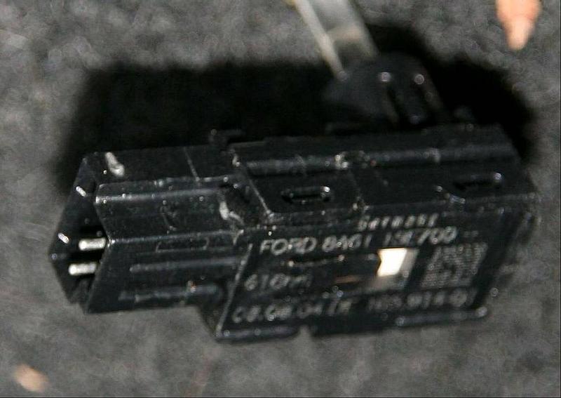

white

Hier mal vier Bilder...
Auf dem ersten Bild klemmt schon eine andere Leiste, die gehört da nicht hin...

Meine Vermutung:
in dem Stecker ist wohl eine LED und diese Leiste ist so etwas wie ein Lichtleiter(bündel) das das Licht, das von dem Adapter an der Seite eingeleitet wird nach vorne Leitet. Vielleicht soll das sowas wie eine Handschuhfachbeleuchtung sein. Ich nehme an, daß dieser schwarze Adapter auf das runde gebogenen Ende der Leiste aufgesteckt und festgeklemmt wird. Versuch doch einfach mal 12 Volt an die Kontakte in dem Stecker zu legen. Dann wird in dem Adapterteil wohl eine LED leuchten. Vielleicht muss da auch ein LED oder Birne noch eingesetzt werden. Eventuell musst du auch die Kontakte bei deinem Versuch mal vertauschen (wenn es eine LED ist).
Lichtleiter sind garnicht so ungewöhnlich. In einigen Seat Marbella (ab Ende 92) war z.B. die Schalterbeleuchtung mit Lichtleitern ausgeführt, die in die Schaltergehäuse geklemmt wurden. Alle Lichtleiter zusammen wurden dann in eine spezielle Fassung geführt in der eine normale Glühlampe steckte.

BeitragVerfasst am: 26.05.2011 23:16    Titel: Antworten mit Zitat
Du hast recht, ich hab mal gegoogelt, das ist ein Ambiente-Licht, hauptsächlich im Fiesta Titanum verbaut.
Jetzt muß ich nur noch gucken wie ich es anschließe.
Da muß ja dann irgendwo was vorbereitet sein.

fofi90
BeitragVerfasst am: 27.05.2011 09:59    Titel: Antworten mit Zitat
Kannst du mir die teile nummer von der leuchte sagen ich möchte sie bei mir selber auch einbauen
white
BeitragVerfasst am: 28.05.2011 00:23    Titel: Antworten mit Zitat
Mir sind die 2 linken Halterungen abgebrochen, genau darauf standen die Nummern...
Vielleicht hilft dir nochmal eine Vergrößerung des Steckers.
Meiner Meinung steht da Ford 8AGI 19700

BeitragVerfasst am: 28.05.2011 09:49    Titel: Antworten mit Zitat
moin moin,
sollte da nicht Ford 8AGI 19E700, also das ein E zwischen 9 und 7 ist? kann mich auch täuschen ^^
