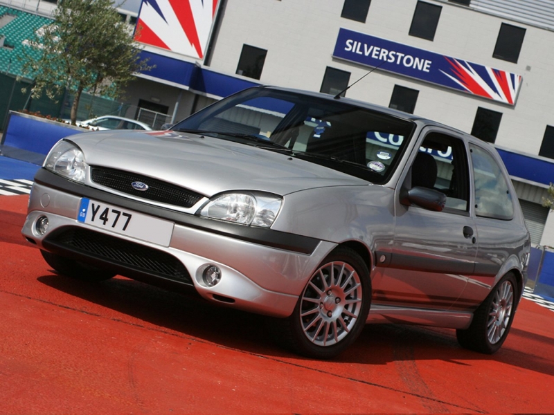

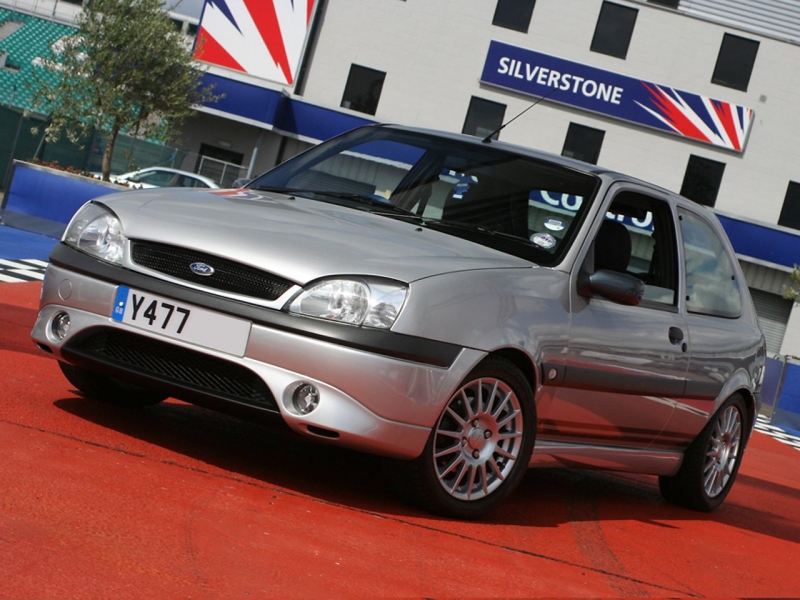

Falls du wirklich bei deinem Puma Motor bleiben willst, wäre eine Alternative nicht diesen hässlichen 4er Fiesta zu nehmen, sondern nen Zetec-S oder halt' den normalen Fiesta JAS Facelift. Wie auf dem Bild unten als Beispiel. Die Dinger sehn nämlich auch mal richtig schick aus. Ist halt nur die Frage, ob man sich die Arbeit machen will, von serienmäßigen 103PS auf 117Ps??? des Puma Motors umzurüsten. So, jetzt hast meine Meinung dazu zwinker
Gruß, Domi
Ford Fiesta Zetec-S 1.6 16V
