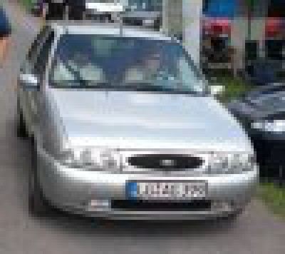

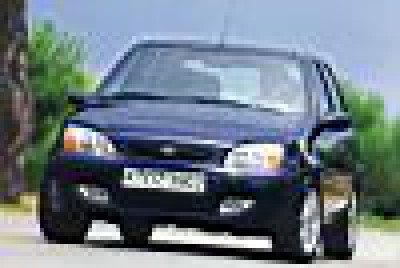

BeitragVerfasst am: 24.01.2012 14:13    Titel: Antworten mit Zitat
ääähm hast du die schmalen scheinwerfer oder die großen ?
mk4

mk5
 Dateigröße:  3.08 KB
 Angeschaut:  870 mal
shurke
BeitragVerfasst am: 26.01.2012 14:08    Titel: Antworten mit Zitat
dann hab ich wohl den mk4
