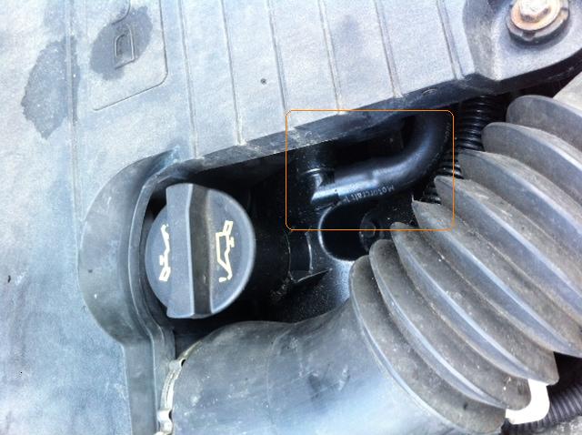

Hi all,
aaalso.. heute morgen leuchtete meine Motorwarnleuchte...keine Ahnung warum. Bin gestern eine lange Strecke gefahren und schön "freigefahren", alles ohne Problemen... Was mir aufgefallen ist: ein Schlach war nicht dran sonder nur daneben gelegen ( siehe Bild ...hab ihn wieder reingesteckt... kannn es daran liegen...denke nicht, weil die lampe leuchtet immer noch..
Könnte noch was sein? Jemand eine Idee ?

das kann trotzdem daran liegen, die Kontrollleuchte geht erst nach einer gewissen Anzahl Starts wieder aus, oder man setzt sie zurück (kann die Werkstatt)
