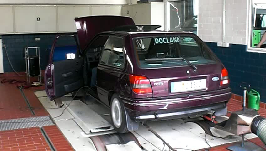

Nach dem noch ein paar Einstellarbeiten und Veränderungen an der Einspritzung nötig waren war es nun endlich soweit.
Der Fiesta wurde auf einen Rollenprüfstand getestet.
Das Ergebnis gleich vorweg:
Drehmoment: 123Nm bei 3000U/min
Leistung: 68PS bei 4500U/min (64PS bei 5000U/min)
Zunächst schien es aber gar nicht so gut auszusehen.
Die Einspritzung hatte mir bis zuletzt noch Probleme bereitet.
Alle Teile passten zwar zusammen, Funktionierten aber trotzdem nicht.
Ein Grund dafür wird bestimmt die stark veränderte HCS-Ansaugbrücke sein.
Die Einspritzventile sitzen immer noch zu weit entfernt vom Einlassventil.
Das kümmert mich aber nicht weiter.
Jetzt wo ich meinen „Startpunkt“ ermittelt habe kann es so richtig losgehen.
Meinem Leistungs- und Drehmoment-Ziel bin ich jetzt schon näher als gedacht, weswegen ich guter Dinge bin das aus dem 1,3er noch mehr zu holen geht.

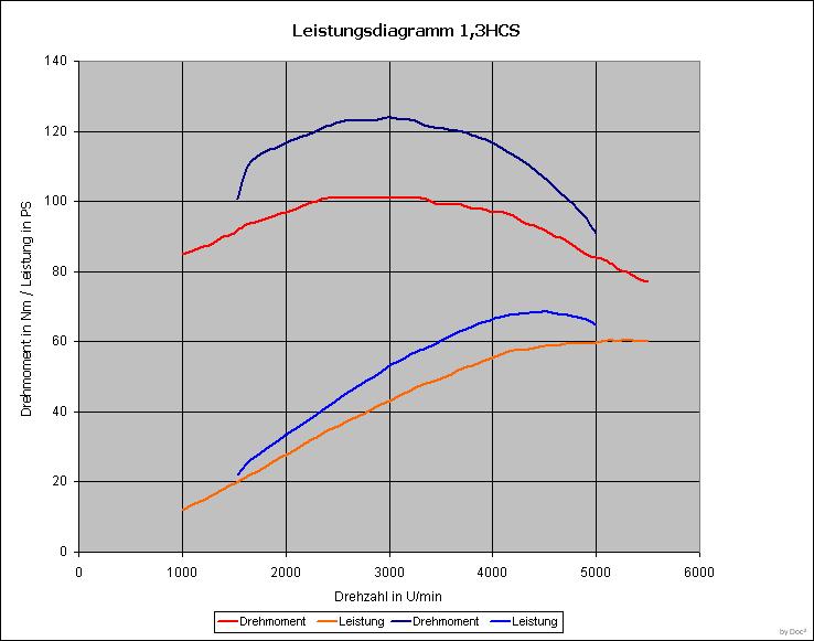

Im Anhang habe ich bereits das aufgearbeitet Leistungsdiagramm hochgeladen.
Man kann deutlich erkennen das die nun höhere Verdichtung folgen hatte.
Die gesamte Drehmomentkurve wurde über ihre ganze Länge angehoben.
Und die überarbeitet original Ansaugbrücke hat des weiteren eine Verlängerung der Drehmomentkurve zur Folge.
Nun stehen von 2300U/min bis 3700U/min 120Nm, und mehr, zur Verfügung.
Das starke und recht frühe abfallen der Drehmomentkurve ist der Ansaugbrücke zu Schulden welche dem erforderlichen Massendurchsatz entgegen steht und der Einspritzung welche ab 4000U/min durch zu starkes Überfetten zeigte das sie noch nicht richtig eingestellt ist.
Die rote und orangene Line zeigen den alten original Zustand an und die blauen den aktuellen Ist-Zustand

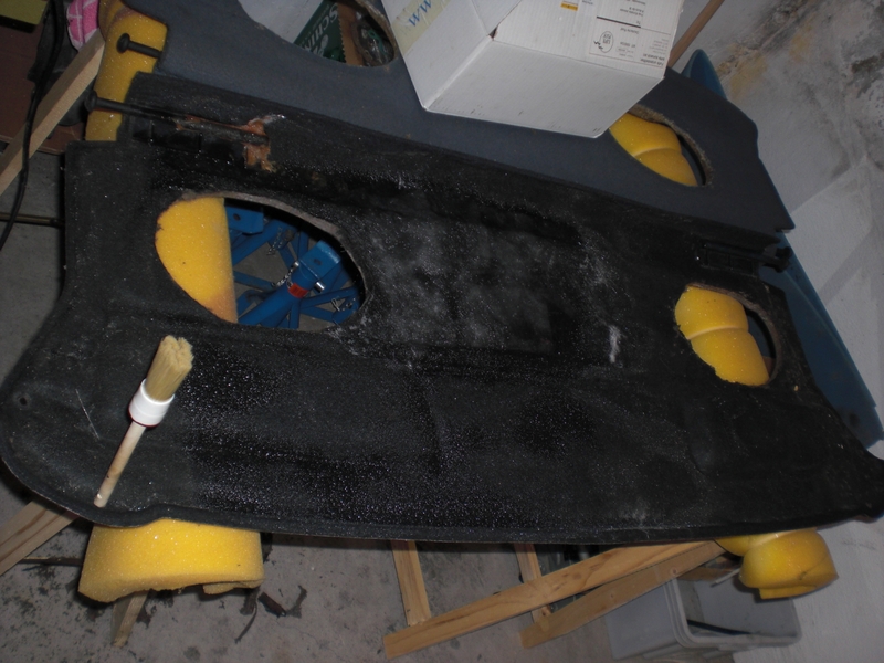

Jetzt wo knapp 1,5 L Harz in der Hutablage versickert sind bildet diese in Verbindung mit den Glasmatten eine relativ steife Konstruktion. Zumindest hält sie den schweren Lautsprechern stand. Nacharbeiten sind zwar auch hier noch notwendig aber erst einmal drängen andere Projekte.
Hier eine Aufnahme nach dem ich die erste Laminatschicht aufgebracht habe.
Als ich das Bild machte wusste ich noch nicht das ich kurz darauf alles noch mal mit einem großen Schluck Harz erneut durchtränken muss. Die Hutablage ist enorm Saugfähig.
 Dateigröße:  375.8 KB
 Angeschaut:  1113 mal

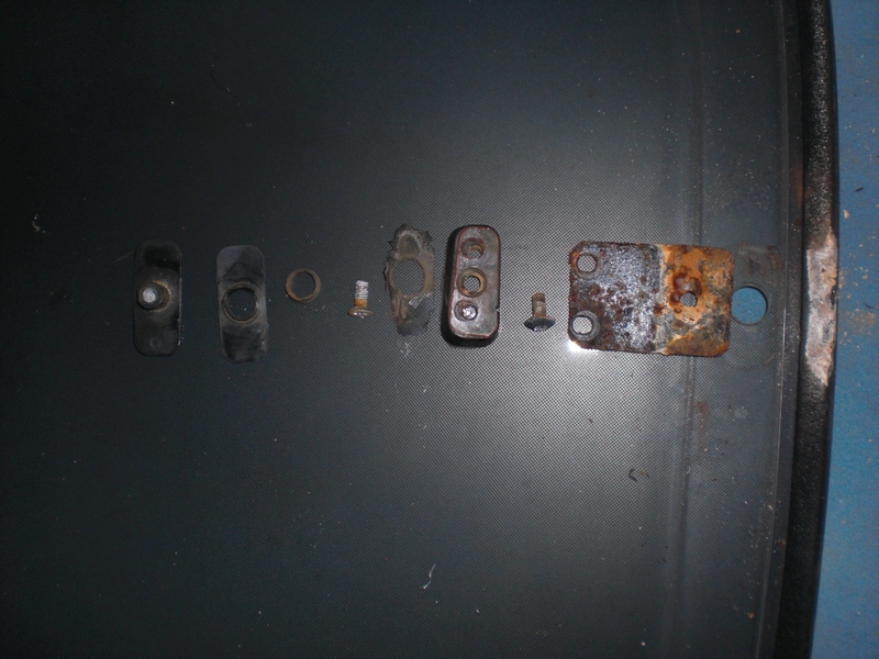

In dieser Reihenfolge sind die Bauteile verbaut.
Noch ist fast alles Lieferbar, auch die Teile für Haltepunkte im Dach, nur die Schraube mit der die Lasche befestigt wird gibt es bei Ford nicht mehr.
 Dateigröße:  391.7 KB
 Angeschaut:  1115 mal

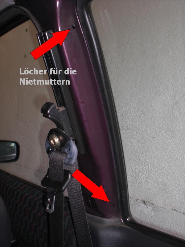

Hier die B-Säule von hinten (Beifahrerseite).
Man kann schön die Löcher erkennen die bei allen Fiestas bereits werkseitig vorhanden sein sollte.
 Dateigröße:  86.37 KB
 Angeschaut:  1091 mal
