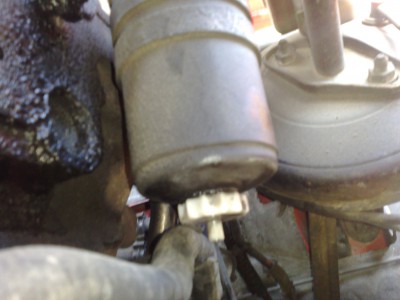

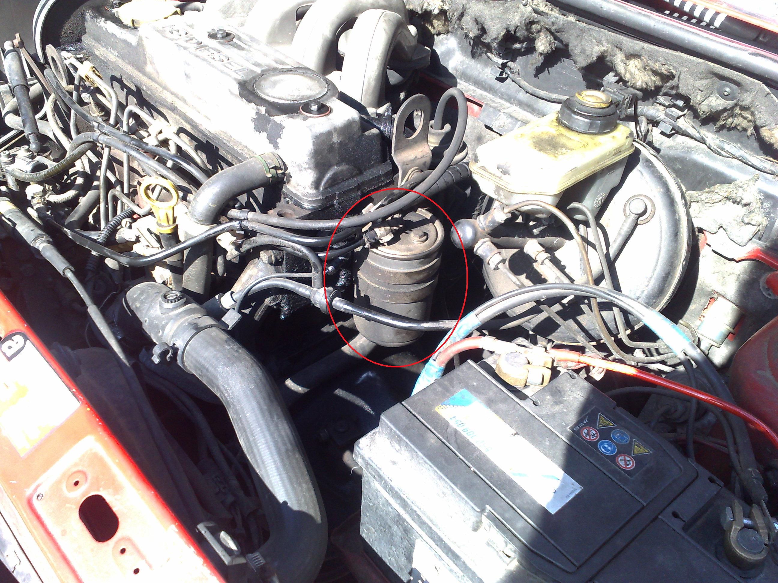

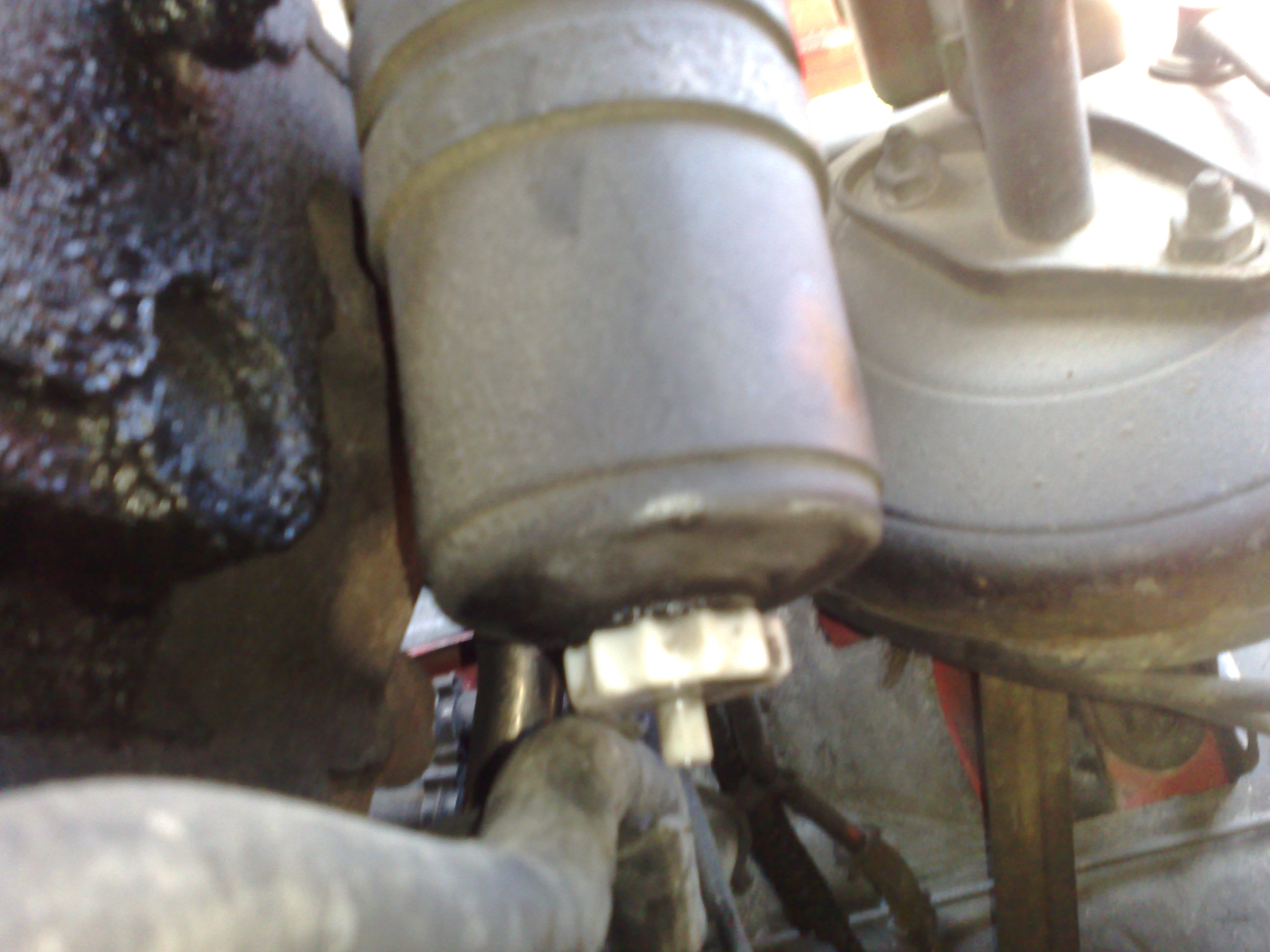

sooo, ich war grad bei meinem kleinen arschloch unten weil mir heute wieder die batterie ausgangen is, habe jetzt diesen vorheizer gesucht den du mir beschrieben hast und ihn vl. gefunden (siehe bilder, ist er das?), unten ist so eine lustige schraube drauf mit einem zumpferl raus, kann das sein das hier ein schlauch angeschlossen gehört? grübel außerdem läuft hier diesel aus wenn man die schraube öffnet, bzw. kann ich da oben die 2 schläuche die rein und raus gehen einfach zusammenschließen?
mfg philip der verzweifelte Confused
hier das weiße ist die schraube, von unten fotographiert

BeitragVerfasst am: 22.05.2012 10:40    Titel: Antworten mit Zitat
Das sieht zumindest aus wie etwas zum "Wasserlassen" zwinker. Kannst ja mal aufdrehen und schauen, ob Diesel oder Dreck (inkl. Wasser möglich) rauskommt.
Da ich jetzt aber nicht weiss, ob man das nur bei laufender Maschine (Luft!) machen darf, würde ich einen Schlauch auf den "zumpferl" stecken und nach oben halten (ähnlich wie beim Bremsenentlüften).

Das Teil was du zeigst ist der Kraftstofffilter. Die Ablassschraube ist zum entwässern. Öl ist leichter als Wasser also sammelt sich das Wasser unten im Filter und kann mittels der Ablassschraube abgelassen werden. einfach einen Schlauch drauf, das ander Ende des Schlauch in einen Auffangbehälter und öffnen. Wieder schliessen wenn Diesel kommt. Soviel ich von deinem Motor sehen kann hast du weder einen Vorheizer, noch eine Filterhalterung mit intergrierter Dieselhandpumpe.
Scheint eines der älteren Dieselmaschinchen zu sein. Könnte aber mit den Teilen aus Duratec-Dieseln nachgerüstet werden.
In deinem Fall würde ich mir als erstes ein Rückschlagventil für die Kraftstoffleitung vom Tank zum Filter besorgen damit die Leitung voll Diesel bleibt wenn die Einspritzpumpe nicht mehr saugt.
Dann musst du mal alle Leitungen vom Tank bis zum Filter und vom Filter zur Pumpe überprüfen. Ich würde sie einfach erneuern, kostet nicht viel und du hast zumindest die wichtigsten Fehlerquellen beseitigt. Für die Schellen auf jeden Fall gute Qualitat nehmen nicht irgendwelchen Baumarktschrott. Ich nehm immer Schellen wie sie im NFZ-bereich eingesetzt werden. Bei uns heissen die "Panzerschellen", ist aber nicht der richtige Ausdruck dafür.
Insbesondere die Übergänge von PU-Leitung zum Gummischlauch sind verdächtig.
