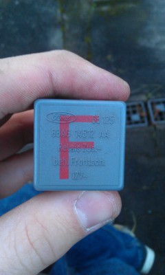

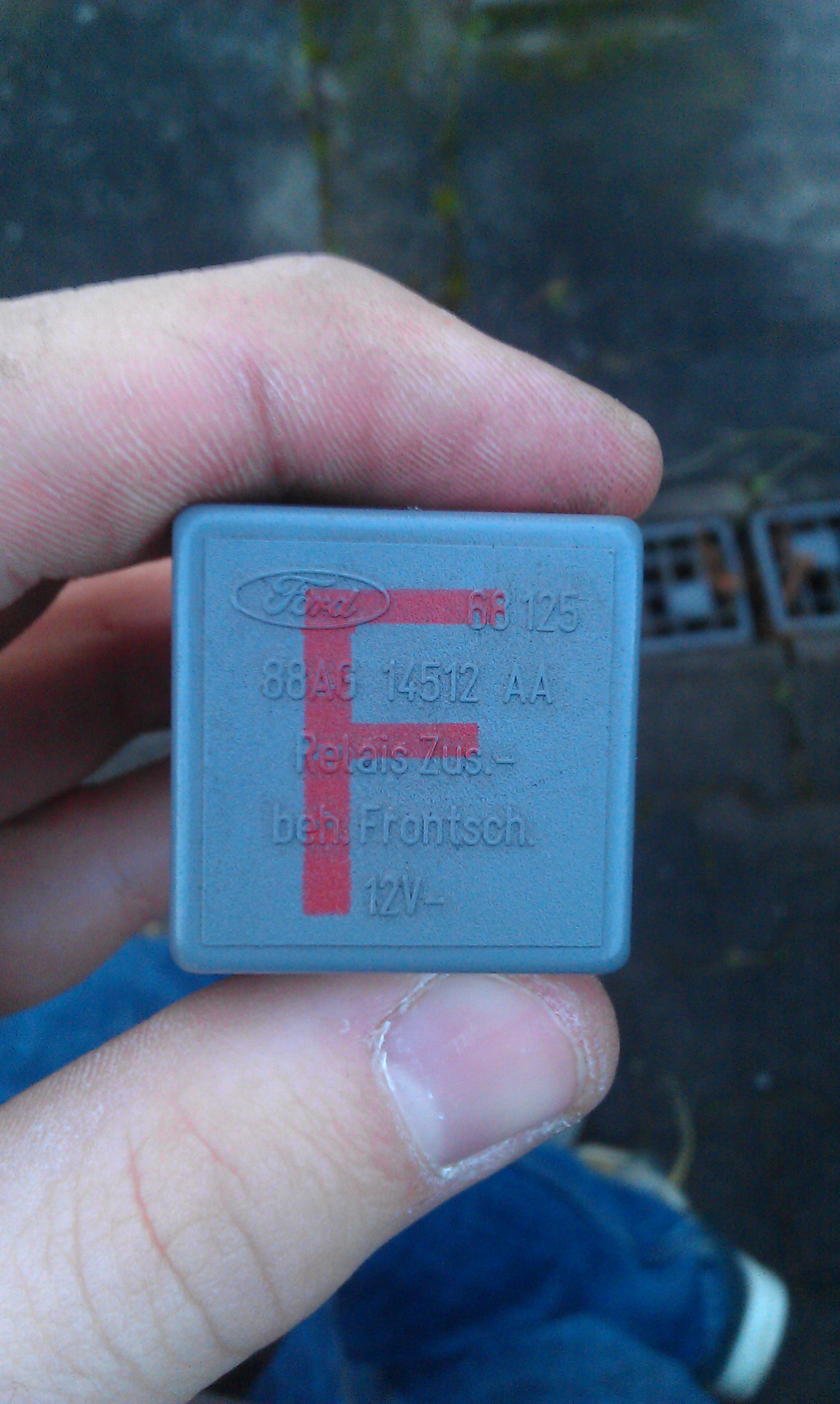

Edit - 12.1.2014:
Relais geschmolzen - nochmals danke für den Tipp.
Für die anderen Fofi IV. bzw. V. -Fahrer - Sicherungenskasten im Innenraum (Fahrerseite) - 2 Kreuzschrauben lösen und den kompletten Apparat nach hinten rausnehmen.
Das Relais ist etwas abgelegen von den anderen.
Farbe siehe Foto.
