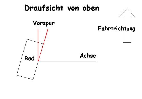

BigBen, deine Räder sind in nur allen denkbaren Winkeln verdreht und verschoben und jede Richtung in die das Rad gedreht oder verwinkelt wurde hat eine bestimmt Bezeichnung.
Und eine dieser Bezeichnungen lautet eben Vorspur, einen andere hingegen wieder Sturz, es gibt glaube ich vier Winkel die für das Fahrwerk relevant sind, aber die letzten beiden Bezeichnung fallen mir grad nicht ein, die beziehen sich aber dann auf den Dämpfer, denn das Ding ist ja auch nicht genau gerade eingebaut.
Ich hoffe die Skizze erklärt die Vorspur verstellung ausreichend.
Das Rad ist heir nicht eingeschlagen, das ist die geradeaus fahr Stellung, ist aber nicht masstäblich und stark übertreiben.
 Dateiname:  Erklärung Vorspur (Skizze).jpg
 Dateigröße:  14.04 KB
 Heruntergeladen:  949 mal

wink X Haxen das sieht dan so aus als wen deine Räder in der Verlängerung also die Seelenachse einen Pfeil bilden, Nachspur ist als wen du ein V bilden würdest,kurz um in X schauen die Räder nach innen in V nach aussen. grins

wink Big Ben:2`min Vorspur ist nicht die Welt es scheuert sich nur die Innenflanke ab und der Fofi fährt stur gerade aus, das Untersteuern ist fast- auf O.Der Sturz sollte nicht mehr den 3° sein.
Bei Nachspur biste stängig am Lenken weil die Räder immer nach Außen wollen Mr. Green
