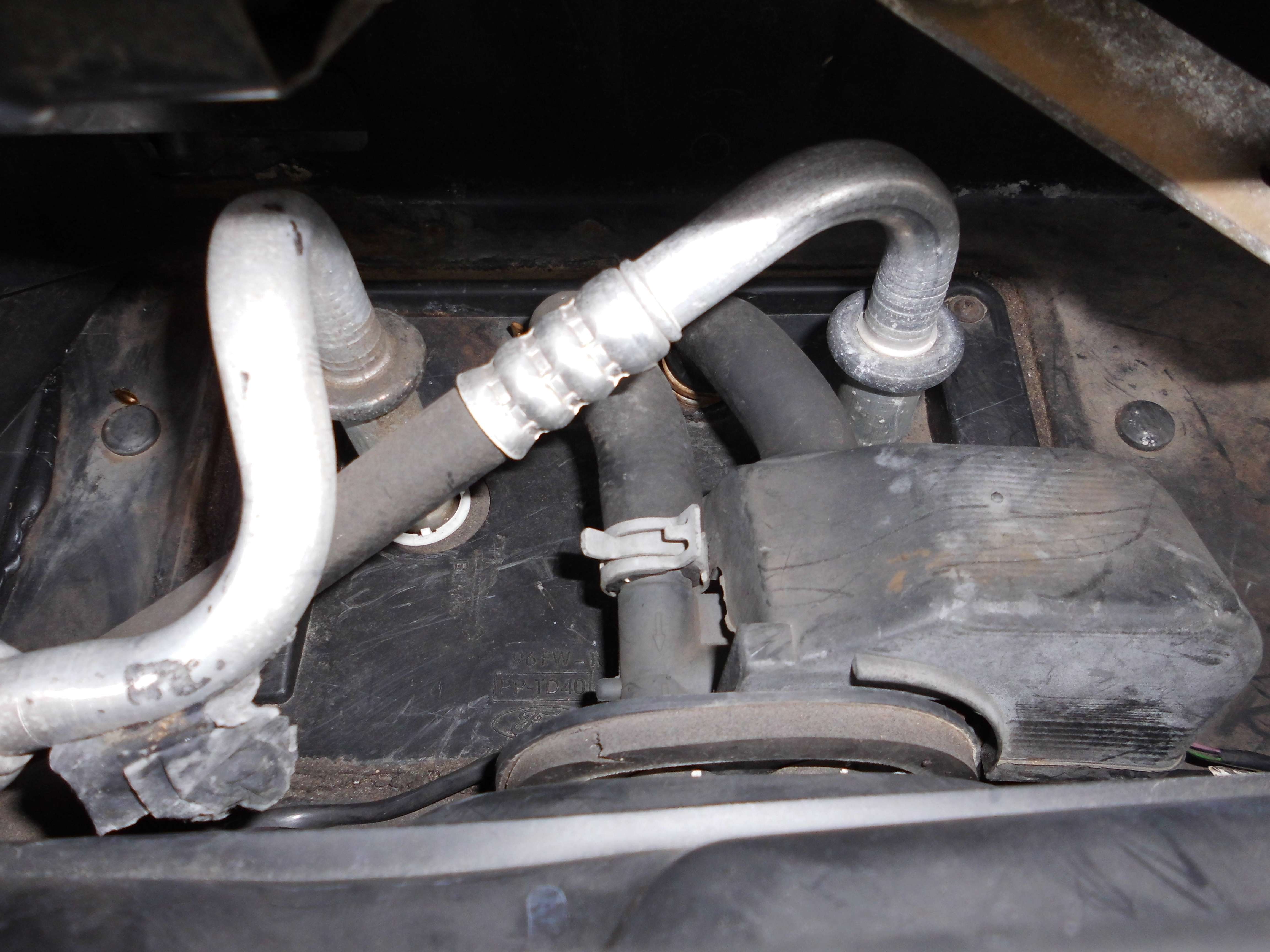

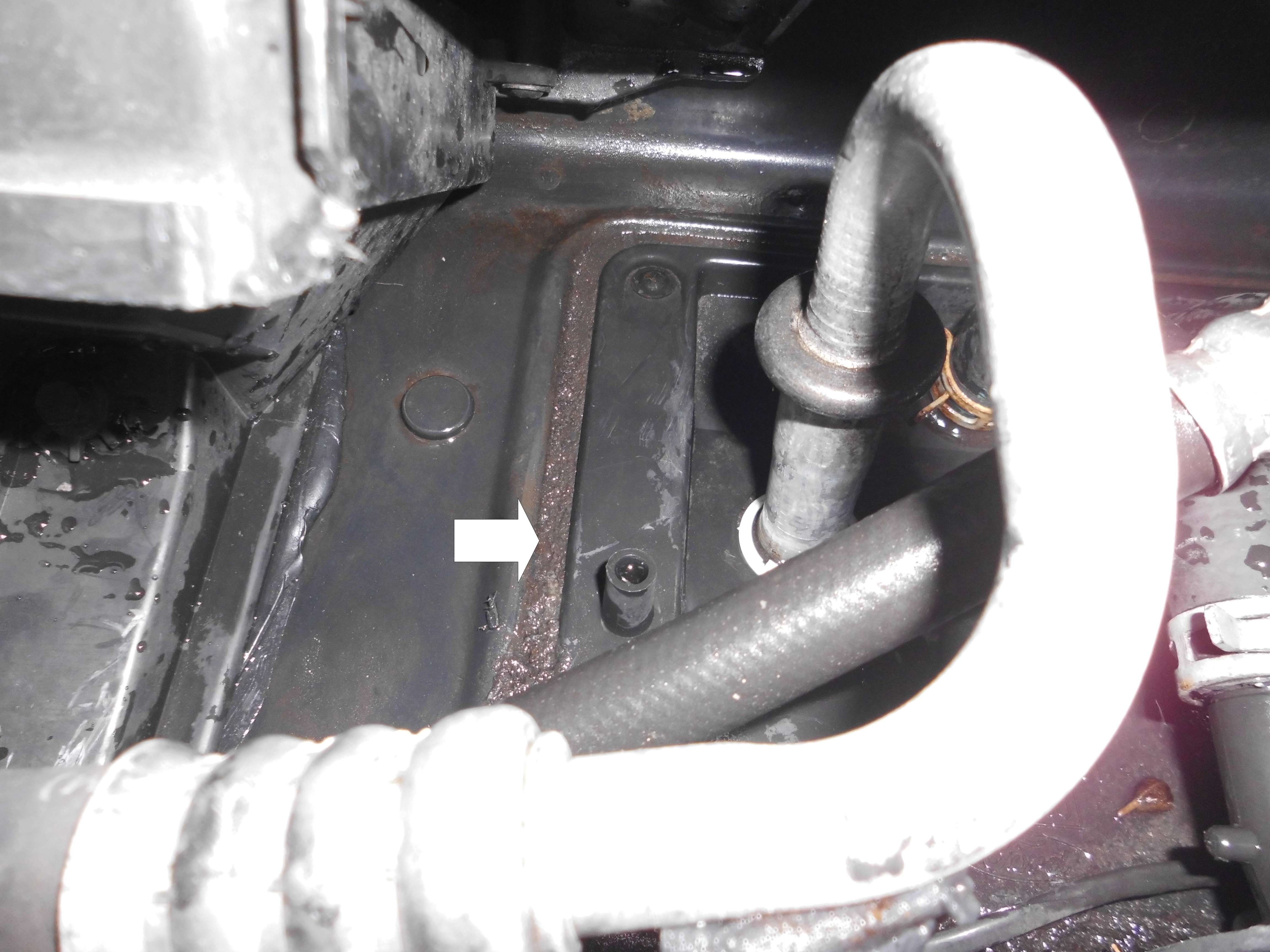

nachdem ich ja in den letzten Monaten alles mögliche schon abgedichtet hatte und mein Fiesta bislang weder mit Gieskanne noch mit Hochdruckreiniger/Waschanlage und den bisherigen Regenfällen erneute Nässe im Innenraum zeigte...
wars dann am WE mal wieder soweit... es gab hier sintflutartige Regenfälle incl. Gewitter - und ich mußte fahren. Während der Fahrt beschlug der Kleine wieder so komisch von innen - da mußte was faul sein. Also Teppich auf der Beifahrerseite zurückgeklappt und siehe da - neben dem Mitteltunnel (hinter dem Lüftungskanal) lief ein kleines Rinnsal von oben herab. Wie gesagt - bislang hat es nie wieder Wasser drinnen gegeben - und auch heute gelang es mir nicht, mit Wasserschlauch und Gieskanne ein Rinnsal zu provozieren. Es waren bei dem Regen aber auch gewaltige Wassermassen.
Nun hätte ich noch eine Stelle / Dichtung, an der ich noch nichts gemacht habe - im Wasserkasten sitzt eine Platte mit 4 Schrauben, unter dieser ist eine Dichtung und die bröselt - siehe Foto und Pfeil.
Hat jemand diese Platte schon mal rausgehabt und die Dichtung darunter erneuert? gibt es diese Dichtung zu kaufen? Und wonach suche ich da genau? In die Platte gehen ja 4 Schläuche/rohre - was ist was und kann man die Gefahrlos abziehen? Fiesta hat Klima...

Hallo Enemy, hat es dich wieder erwischt?
Ich würde sagen das ist die Klimaanlage. die Schläuche kannst du nicht abziehen.
Genau kann ich es auch nicht sagen, da ich keine Klimaanlage habe.
Gutes gelingen, bei deiner Suche wünscht dir Scharly.

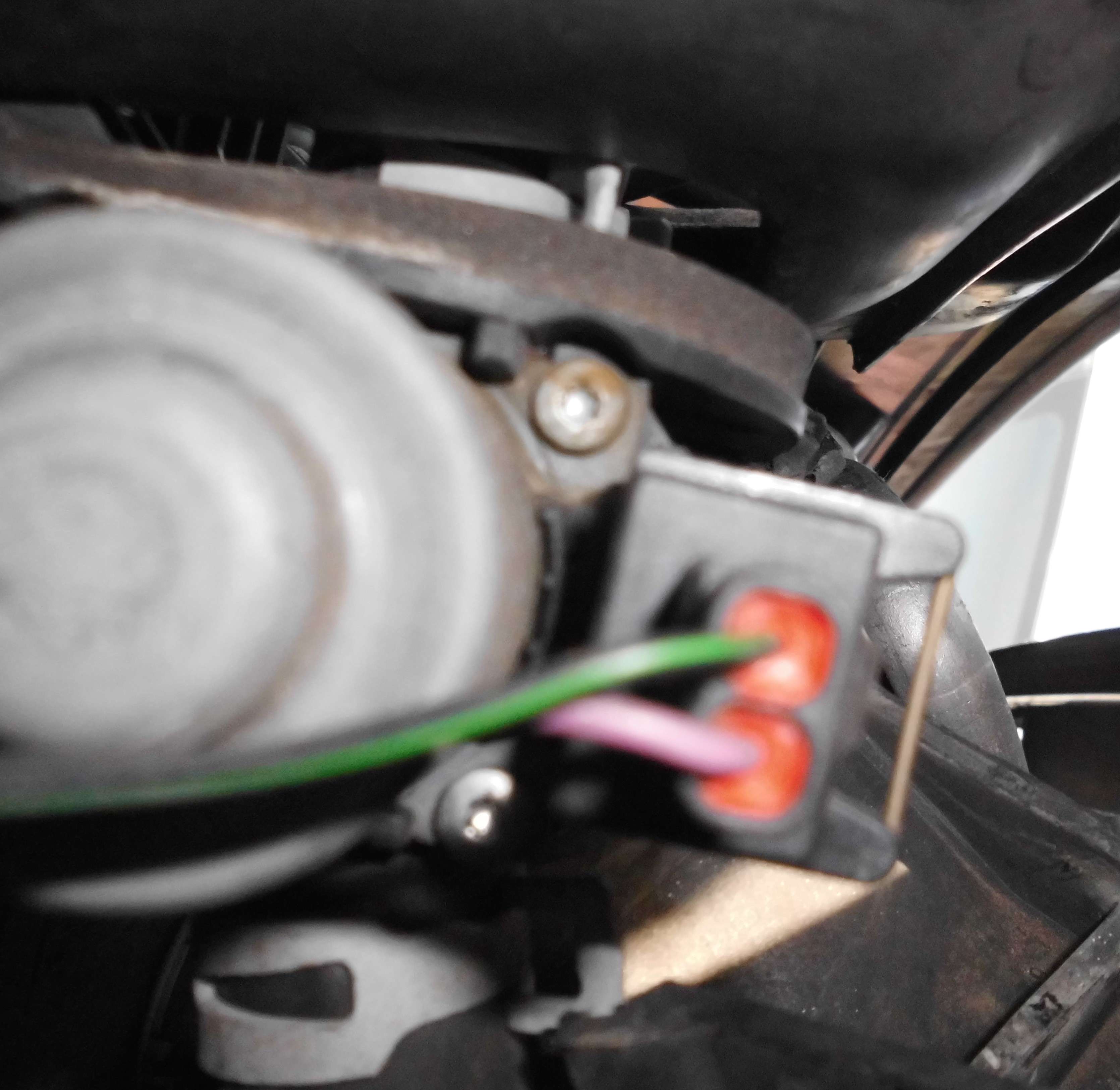

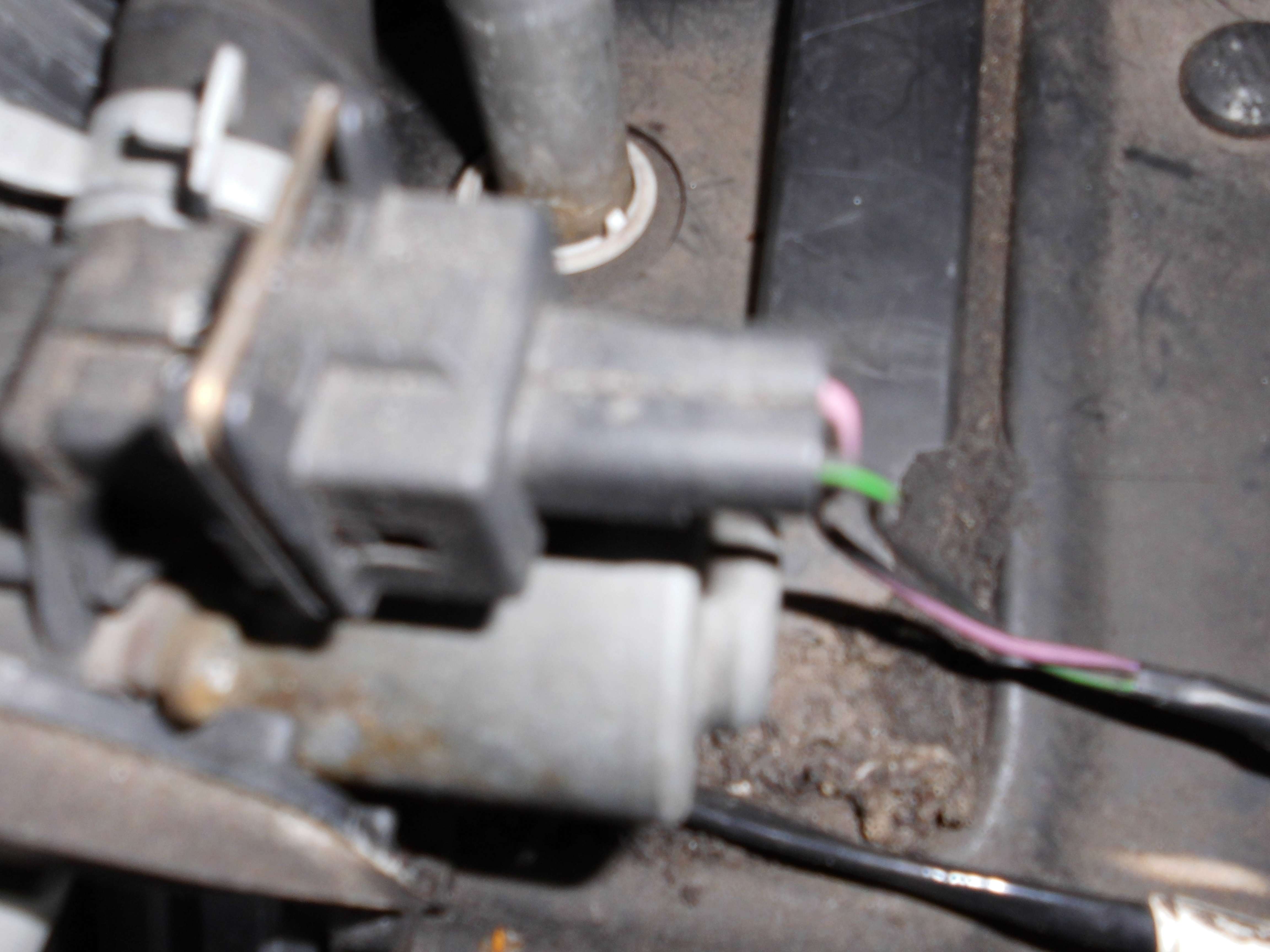

Wird mir also nichts anderes übrig bleiben, als die 4 Schrauben für die Kunststoffplatte zu lösen, die Platte so weit es geht nach oben zu schieben, die alte bröckelige Masse rauszuholen und dann neu eindichten... Hat jemand Erfahrung mit dem vielgepriesenen doppelseitig klebenden Butyldichtband? Ich würde an der Stelle nur sehr ungern Sikaflex aus der Kartusche verwenden - hab ich beim Luftfilterkasten auch schon gemacht und war eine elendige Schmiererei...
So ein Butyldichtband könnte ich ja wenigstens sauber zuschneiden und aufs Blech kleben, dann die Kunststoffplatte wieder drauf...?
Unter der Kunststoffabdeckhaube (rechts gesehen) sitzt noch ein Regler/Schalter... ist der für die Heizung oder für die Klimaanlage?

...ah - hab es gerade bei you tube gefunden - ist das Heizungsventil unter der Abdeckung
http://www.youtube.com/watch?v=124ZI1q5E-o
