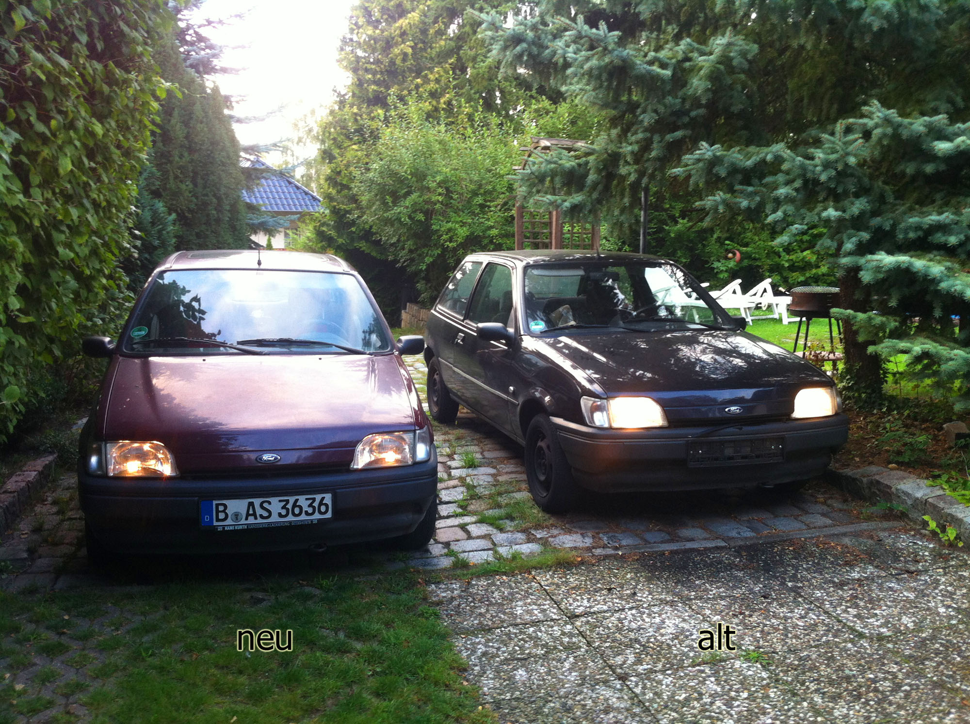

BeitragVerfasst am: 08.08.2014 06:10    Titel: meine beiden Helden Antworten mit Zitat
Hier nun meine Antwort, auf´s Autofahren. Man, ... ich liebe meine FoFis... auch wenn ich den rechten verschrotten werde, nach dem schlachten.
Aber Ford Fiesta MK3 fahren ist klasse !
