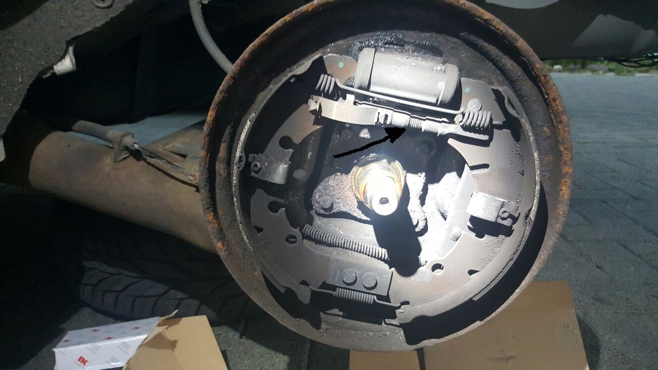

guten abend,
ich bin ein neuer mitglied, und habe ein problem ich hoffe ihr könnt mir weiter helfen.
so zu mein problem:
ich habe mir einen ford fiesta bj 2007 gekauft,
wo die handbremse nicht gut hält.
ich habe mir die beläge/ federn Radbremszylinder neu gekauft
und habe mich heute an die arbeit gemacht,
das erste problem:
der trommel bei mir ist mit 4 dünnen muttern befestigt mit einer klammer drum, ich habe die klammer gelöst was auch kaputt gegangen ist, jetzt die frage müsste die klammer ab? ich habe alle muttern einzeln gelöst? oder mustte man die muttern komplett mit der mutter lösen?
zum 2. problem
die trommel ging sehr schwer raus, aber habs abbekommen mit bisschen gewalt habe auch soweit alles erneuert die beläge und federn, Radbremszylinder, nur das problem ist jetzt ich kriege die trommel nicht mehr drauf ( habe die kante vom trommel abgeschliefen damit die leichter reingeht hat aber trotzdenm nicht geklappt) wen ich an dem versteller ( ich glaub so heißt das teil) siehe bild habe ich makiert,
den zusammen schraube dan geht die trommel rein, muss man die zusammenschrauben ? war mir unsicher deswegen habe ich es heute alles seingelassen und wollte mich erstmal informieren,
mit wie viel nm muss ich die mutter von der trommel anziehen?
ich bedanke mich schonmal im vorraus für eure hilfe..
