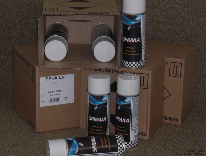

Ich habe mit Absicht „etwas mehr“ Farbe bestellt – die Rallyelackierung wirft ihr Schatten voraus.

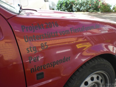

Als Überraschung und als Dankeschön für die bisherige Hilfe habe ich einen besonderen Schriftzug auf dem Kotflügel platziert.
Siehe Anhang.
Farbe, im Internet deutlich günstiger als im Baumarkt.
Schriftzug Kotflügel (09.15)

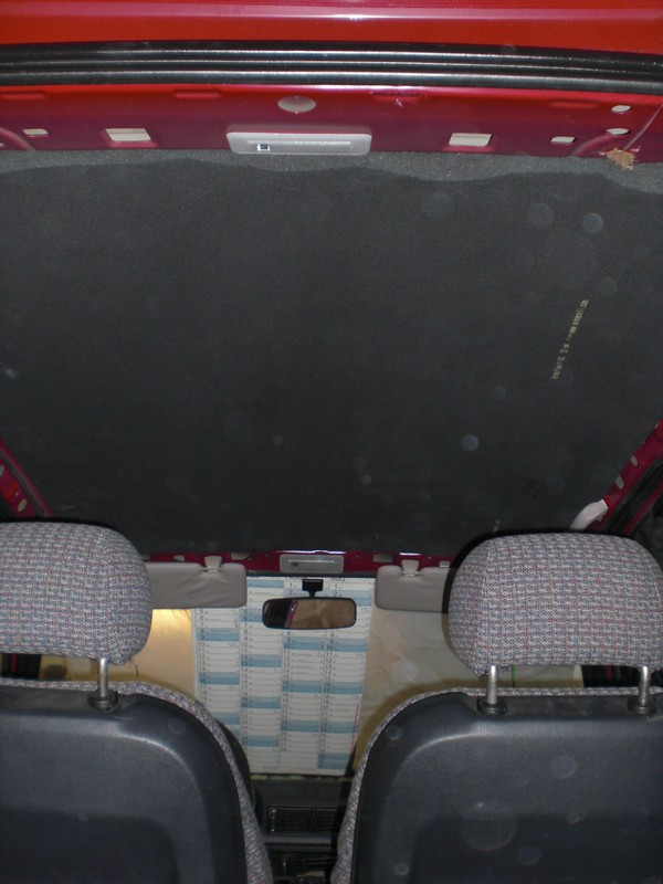

BeitragVerfasst am: 09.10.2015 10:51    Titel: Demontage Dachhimmel, Grundierung Käfig Antworten mit Zitat
Schon beim ersten Probeinbau vom Käfig ist der Dachhimmel negativ aufgefallen.
Weil er leicht durchhing musste ich ihn mit der B-Säulenverstrebung beiseite drücken um sie aufzustellen. Außerdem bin ich an den Haken, über den hinteren Fenstern, angeeckt.
Der Dachhimmel sowie die Hacken sind aber nun demontiert und jetzt währe der Platz frei für den Einbau vom Käfig.
Jetzt wo das Fahrzeug so leer ist, keine Rücksitzbank, Dachhimmel und sonstigen Verkleidungen, gibt es beim schließen der Türen und Klappe ein „metallisches Klonk“ welches mich immer wieder an einen richtigen Rennwagen erinnert.
Das Grundieren der Käfigteile hat ganz gut funktioniert, ein paar Nasen gab es trotzdem und diesen bin ich nun schon zu Leibe gerücken mit Schleifpapier. Insgesamt bin ich aber mit der Grundierung zufrieden und am Wochenende geht es weiter – dann kommt die erste Lackschicht drauf.

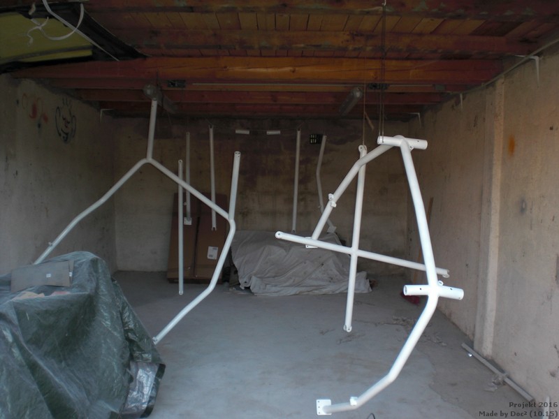

Im Anhang zuerkennen die Käfigteile mit der ersten Lackschicht.
Bei der Lackierung sind 2 l Farbe, das heißt fünf Dosen zur Anwendung gekommen. Das runde Material war nicht leicht zu besprühen. Trotzdem bin ich größtenteils zufrieden mit dem was ich bis jetzt begutachtet habe.
Ein paar Flächen haben aber zu viel Farbe, dafür ein paar andere zu wenig abbekommen – die zweite Lackschicht muss es richten.
Alle Teile wurden einzeln aufgehangen zum lackieren.

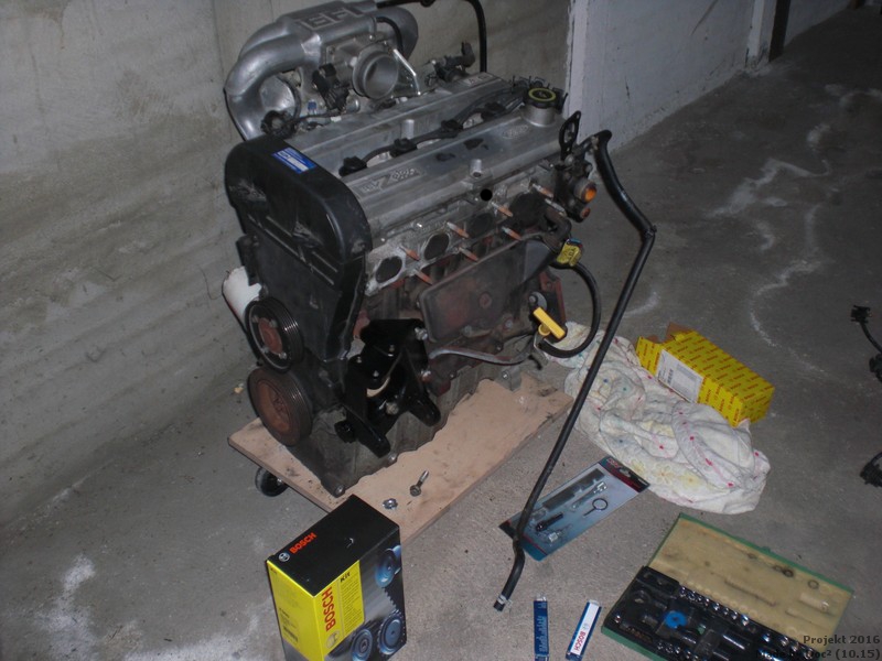

Beim Zahnrimenwechsel habe ich auch eine Probepassung der Motorhalter durchgeführt.
 Dateigröße:  192.53 KB
 Angeschaut:  1052 mal

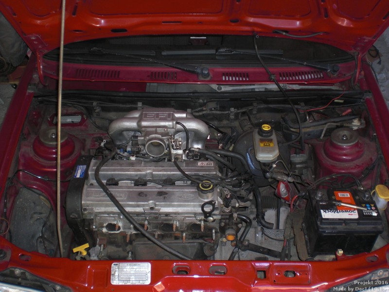

Aktueller Zwischenstand.
 Dateigröße:  201.83 KB
 Angeschaut:  1044 mal

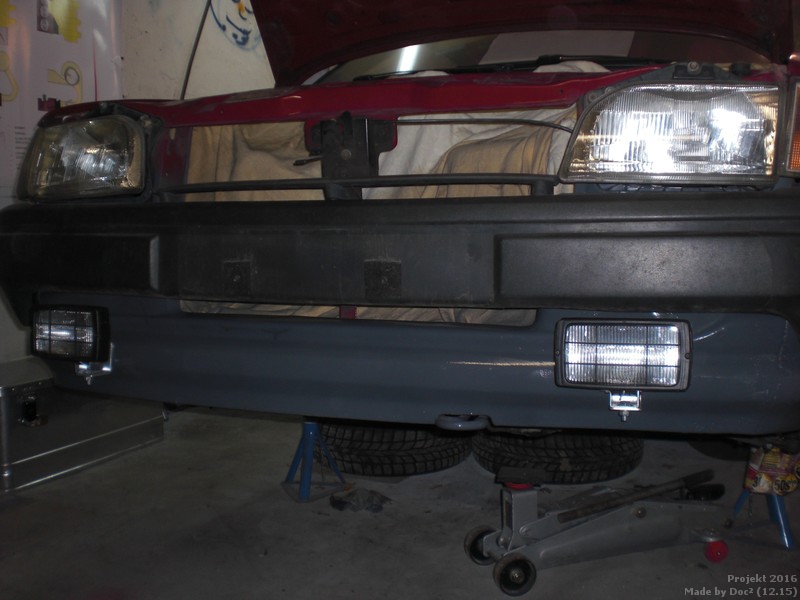

Die Nebelscheinwerfern habe ich an der frisch lackierten Front auch schon verbaut. Da die Bedienelemente im Innenraum auch schon soweit vorbereitet sind, muss ich nun nur noch ein paar Kabel ziehen und die Lampen sind fertig installiert.

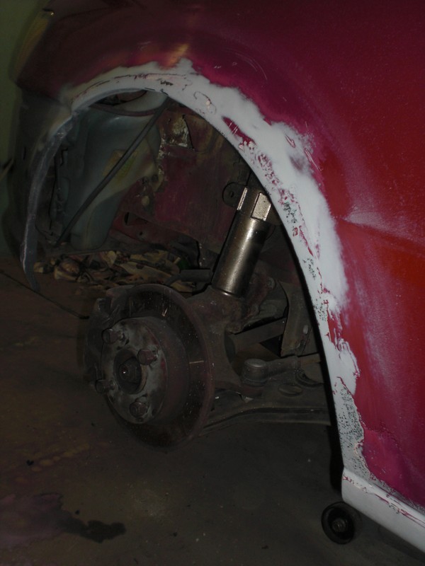

Da wo die helle Grundierung aufgetragen ist, musste ich Rost wegschleifen.
 Dateigröße:  175.67 KB
Der Farbton ist etwas dunkler als ich ihn gern hätte. Der Stossfänger ist nur angesteckt.
 Dateigröße:  159.67 KB
 Angeschaut:  948 mal

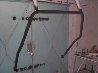

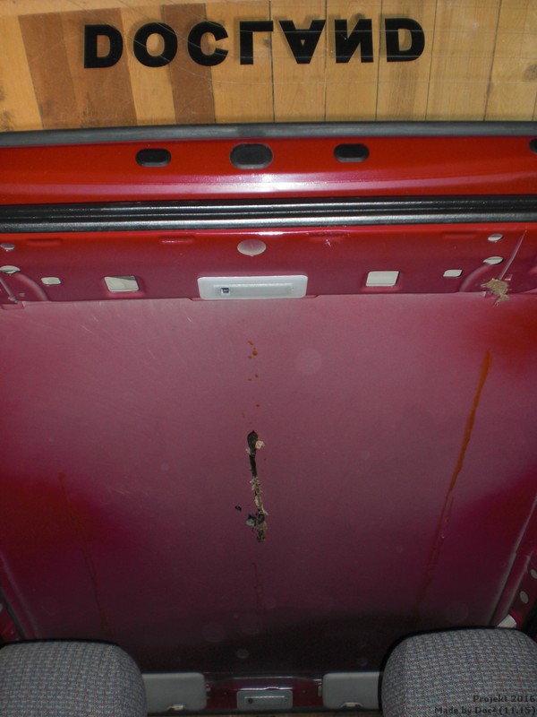

Und wo ich schon mal mit dem lackieren begonnen habe …
Ursprünglich wollte ich die A-Säulenverstrebung vom Käfig, nur im Sichtbereich noch schwarz lackieren, aber beim nachmaligen Überlegen habe ich mich dann doch dafür entscheiden alle Rohre im Sichtbereich zu schwärzen. Nun sind halt drei Schichten Farbe drauf.
Und der Kotflügel vorn rechts hat im Zuge der Lackierung vom Frontbereich auch schon seine ersten Schichten Grundierung bekommen.
Der Rost hat hier schon reichlich zugeschlagen, aber nur von außen und Löcher gab es auch noch nicht, nur ein paar unschöne Rostporen. Aber diese werden bald nicht mehr zu sehen sein. Das heißt: perfekt wird diese Lackierung sicher nicht, aber zum Rallyefahren wird es reichen.
Jetzt kann demnächst auch das zusammensetzen vom Käfig im Fahrzeug erfolgen, denn der Dachhimmel ist isoliert. Ich wollte diesen Arbeitsschritt unbedingt vorm Einbau vom Käfig erledigen, da ich befürchtete das hier die Rohre im Dachbereich nur stören würden. Und obwohl ich freien Handlungsspielraum hatte, war das Verkleben nicht ganz einfach.
Aber bis auf wenige Millimeter sitzt jetzt die Isolation wo ich sie haben wollte.
Zum lackieren abgeklebt und aufgehangen.
 Dateigröße:  68.05 KB
 Angeschaut:  952 mal
Noch nicht fertig.
32 mm Isolation, vorn bis hinten.

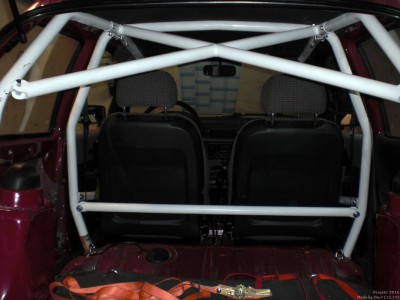

Eigentlich schon letzte Woche passiert, aber nun der Beitrag dazu – Montage Käfig.
Endlich war es soweit und alle Vorbereitungen waren abgeschlossen und der Käfig konnte schlussendlich im Fahrzeug zusammengesteckt werden.
Knapp drei Stunden, einige Mal mit dem Spanngurt ziehen und ausrichten und nun ist der Käfig drinnen.
Noch vor einer Woche meinte ich zur Isolation vom Dachhimmel: „ … diesen Arbeitsschritt unbedingt vorm Einbau vom Käfig erledigen, da ich befürchtete das hier die Rohre im Dachbereich nur stören würden …
Und so war es auch, jetzt wo der Käfig eingebaut ist, währe der Dachhimmel nicht mehr so einfach und vor allem Flächendeckend, bis in die Ecken, zu isolieren gewesen.
Aber weil die Isolationsschicht 32 mm stark ist, war sie mir beim Hauptbügel, der B-Säulenverstrebung, enorm im Weg und so musste ich viel Kraft aufwenden um den Bügel so auszurichten und aufzustellen das alles passte.

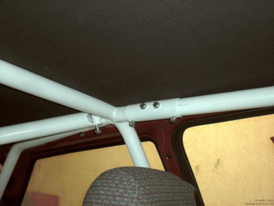

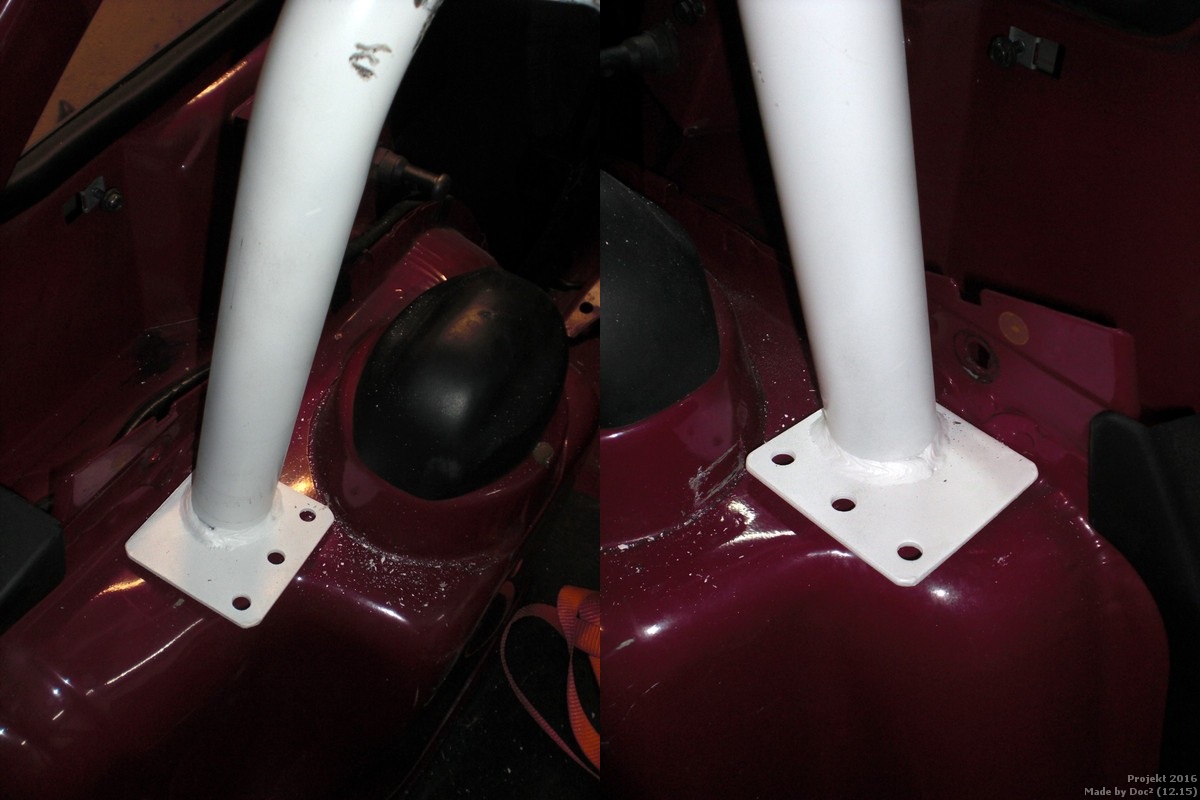

Und genau das ist nun mein Problem, mit dem ich mich schon ein paar Tage herumschlage.
Obwohl der Käfig jetzt gut ausgerichtet im Fahrzeug sitzt, steht er wegen der Isolation unter Spannung. Die Spannung war sogar so groß das das Kreuz fast gar nicht zu montieren war, Versatz von einem Verbindungspunkt von 40 mm.
Deswegen die Frage, so lassen, alles an- und fest- schrauben und gut, oder alles wieder raus, Dachhimmel teilweise ausschneiden und alles wieder einbauen?
Im Anhang sind vier Bilder enthalten. Zwei davon zeigen die Verschraubungspunkte vom Hauptbügel und den hinten Abstützungen. Gut zu erkennen ist das die Löcher der Verschraubungsplatten zum Teil im freien stehen - also keinen Kontakt zum Bodenblech haben. Es müssen aber alle Löcher zur Verschraubung vom Käfig genutzt werden, 1. weil es das Regelwerk so vorschreibt, 2. weil ich es so will.
Nur wie? Bei den hinteren Abstützungen könnte ich Problemlos je noch ein Loch in der Platte unterbringen, aber beim Hauptbügel nicht. Hier bleibt nur ein anpassen der Verschraubungsbleche und des Bodenblechs?
Der Bügel an der A-Säule ist nur schlecht zu sehen, da er schwarz lackiert ist.
 Dateigröße:  281.54 KB
 Angeschaut:  937 mal
Man sieht das das innere Loch jeweils im freien steht.
 Dateigröße:  386.66 KB
 Angeschaut:  923 mal
Hier ist noch Platz für ein weiteres Loch.
 Dateigröße:  284.35 KB
 Angeschaut:  926 mal
Der Bügel ist in den Schaumstoff vom Dachhimmel gepresst.
 Dateigröße:  300.4 KB
 Angeschaut:  903 mal

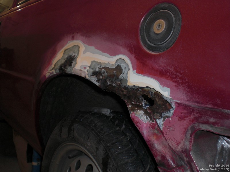

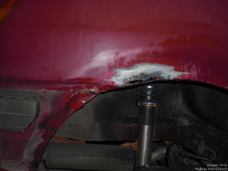

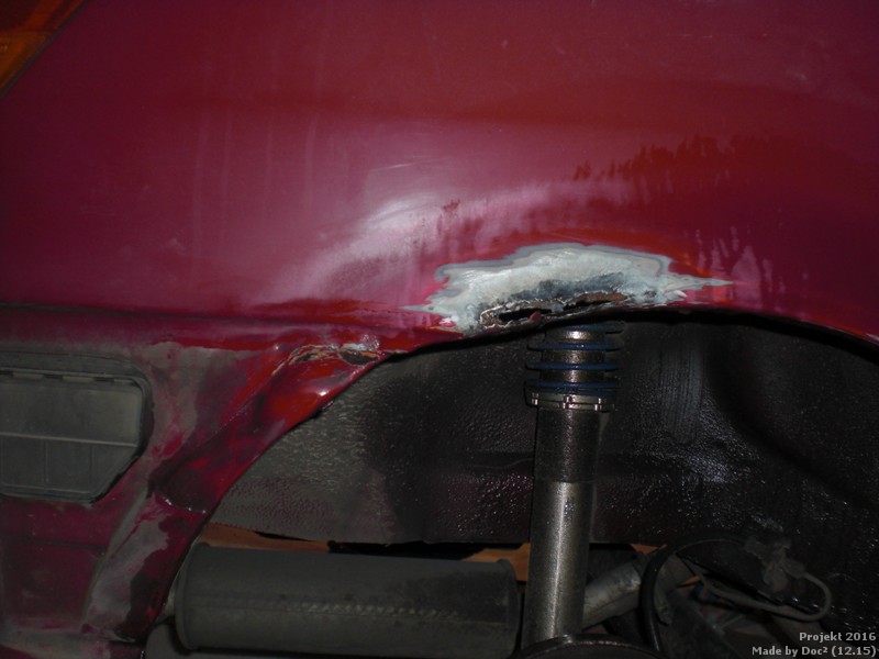

Ansonsten habe ich mich wieder der Rostbekämpfung an der Hinterachse beschäftigt. An der Vorderachse bin ich fast fertig.
Siehe Anhang.
Und nachdem ich noch ein weniger recherchiert habe, wusste ich auch wie meine Kühlwasserverschlauchung aussehen muss – entsprechend sitzen jetzt alle Schläuche an den richtigen Stellen
Aber weil die Lichtmaschine noch nicht eingebaut ist, fehlt der Kühler noch, sonst hätte ich schon fast einen Dichtigkeitstest machen können.
Hier war schon mal jemand dran, die 2 mm Spachtelmasse haben es verraten.
 Dateigröße:  163.21 KB
 Angeschaut:  887 mal
Sieht schlimmer aus als es ist.
 Dateigröße:  149.39 KB
 Angeschaut:  868 mal
