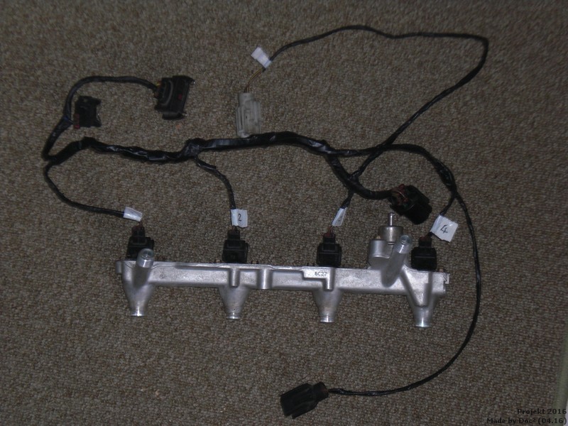

Dazu im Anhang der Kabelbaum der in der Ansaugbrücke verläuft und die 1,6er original Einspritzgalerie. Die Galerie ist nun erstmal komplett rausgeflogen für eine Austauschgalerie mit 2,0er Düsen –damit läuft er nicht mehr zu mager.
Den Kabelbaum habe ich auch noch mal genauer untersucht und feststellen müssen das hier was nicht stimmte, entsprechend habe ich ein paar Kabel verlängert, alles neu isoliert und nun sollte auch zum richtigen Zeitpunkt am richtigen Zylinder eingespritzt werden.

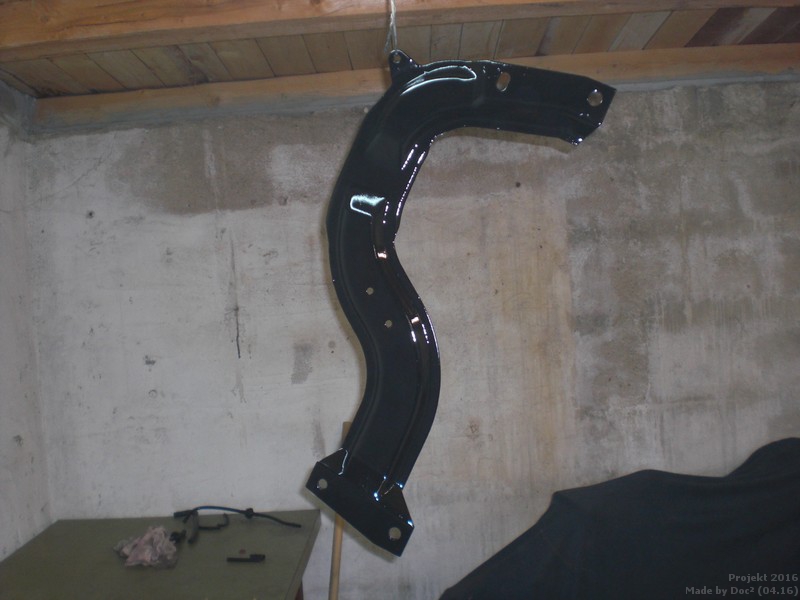

Aber um auch noch was Handfestes vorweisen zu können habe ich, weil sie auch gerade abgebaut war, noch meine Querlenkerverstrebung lackiert. Vorher war sie nur Grundiert und schon relativ angegriffen. Jetzt erstrahlt sie wieder in sattem schwarz.
Scheinbar gibt es aber 8V und 16V Querlenkerverstrebungen. Natürlich habe ich eine 8V die entsprechend nicht mit den zwei KAT - Haltern ausgestattet werden kann. Aber unter meinem anderen Fiesta war eine 16V Querlenkerverstrebung verbaut. Da dieser nicht unbedingt eine 16V Strebe braucht, bekommt er und die frisch lackierte und der Rallye Fiesta die 16V Strebe mit den Haken und damit kann ich den Auspuff am KAT noch mal abfangen.
Zetec-E Einspritzgalerie mit Kabelbaum
 Dateigröße:  230.92 KB
 Angeschaut:  936 mal
Frisch lackierte Querlenkerverstrebung
 Dateigröße:  151.89 KB
 Angeschaut:  969 mal

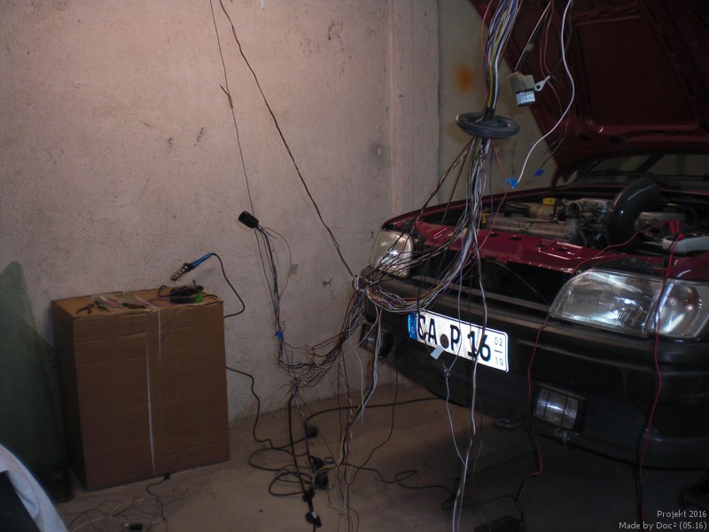

Bereits Anfang der Woche habe ich den Motorkabelbaum im Auto versucht ein wenig anzupassen, aber hier haben einige Kabellängen so überhaupt nicht zu dem gepasst wo sie eigentlich hin sollten. Also habe ich nach und nach einiges verlängert.
Aber so richtig gefallen hat mir das ganze nicht.
Und so habe ich den Kabelbaum wie eine Girlande in meiner Garage aufgehängt und mir dieses unnütze Stecker-Wirrwarr angeschaut. Die Entscheidung, den gesamten Kabelbaum auszupacken und alles genau zu untersuchen, anzupassen und auf Maß zuschneidern, ist mir recht leicht gefallen, den so wie es war konnte es nicht bleiben.
Das Isoband ging gut ab und so hatte ich recht schnell die einzelnen Kabel vor mir hängen und konnte wunderbar drauf los stutzen und neu verlegen.
Das hat auch alles gut funktioniert bis mir beim einpacken vom fertigen Kabelstrang das Isolierband ausgegangen ist. Und leider ist über das lange Wochenende nicht viel geworden. Aber im Grunde muss ich ihn nur noch einpacken und kann ihn dann schon wieder im Auto verlegen.

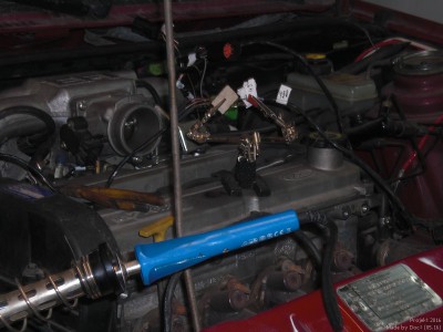

Wenn alles vernünftig beschriftet ist, siehe weiße Fähnchen, geht alles ganz einfach.
 Dateigröße:  175.87 KB
 Angeschaut:  955 mal

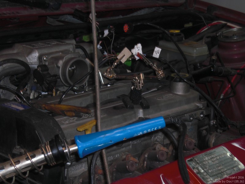

Schwer zu erkennen, aber es geht um den Kabelbaum im Vordergrund
 Dateigröße:  177.93 KB
 Angeschaut:  940 mal

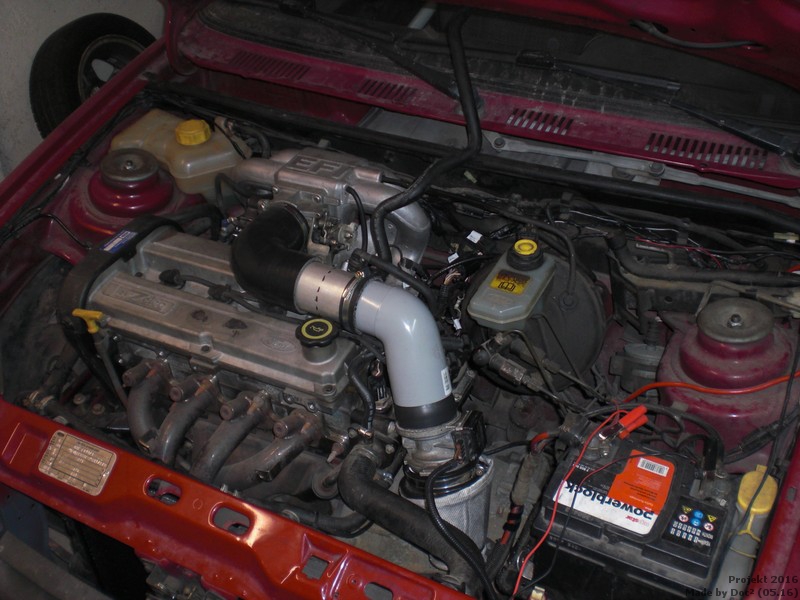

Beim Ansaugtrakt sieht man: ich war mal wieder im Baummarkt unterwegs, aber eine bessere Variante ist schon in Planung.
 Dateigröße:  203.45 KB
 Angeschaut:  921 mal
