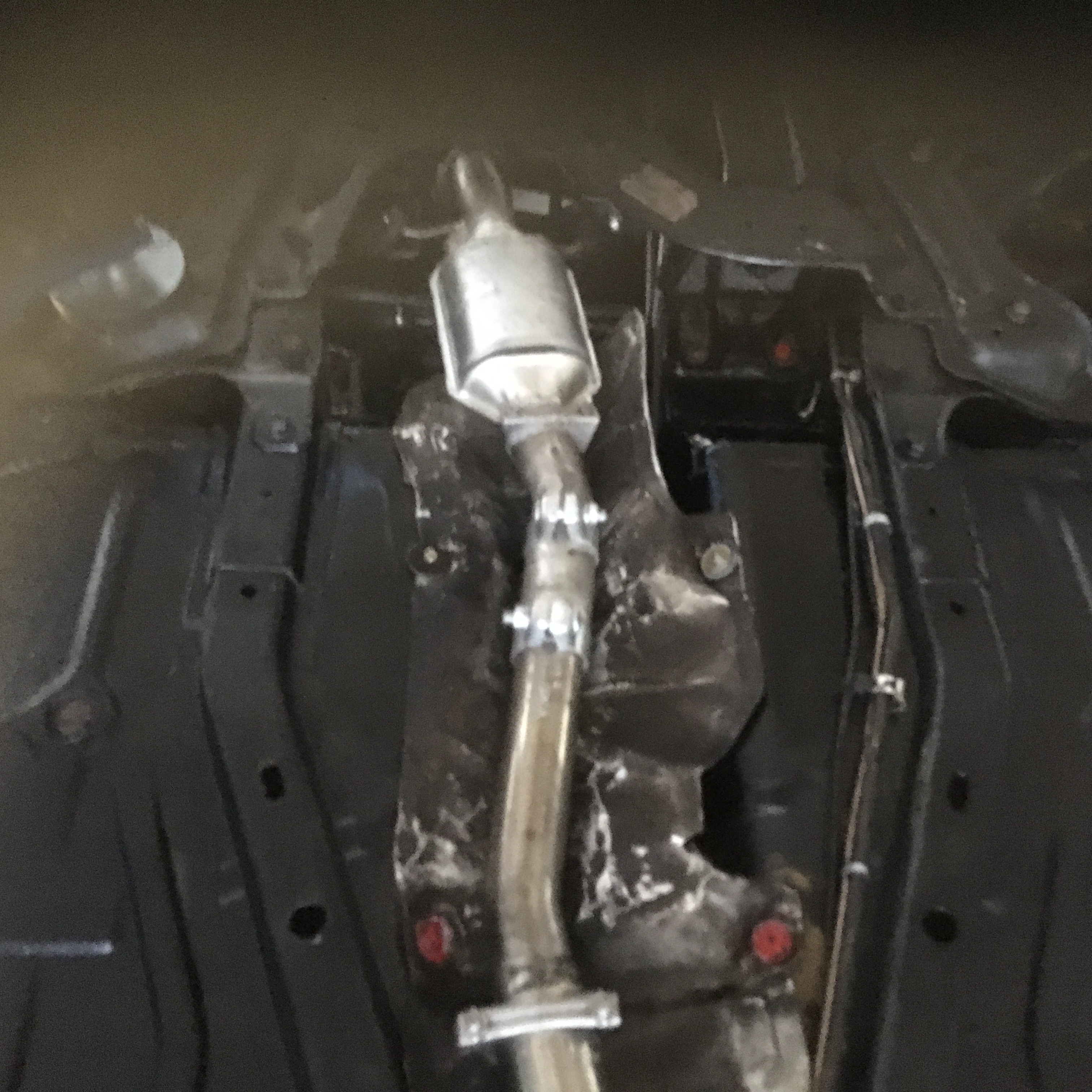

Der Mini Kat erinniert mich ein wenig an meinen 200 Zeller Metall Kat der unter meinem Chianti sein werk verrichtet.
Siehe Anhang.
Wird bestimmt auch ähnlich funktionieren.
Interessant wäre noch mal mit Gegenlicht zu prüfen wie "durchlässig" das Gewebe noch ist.

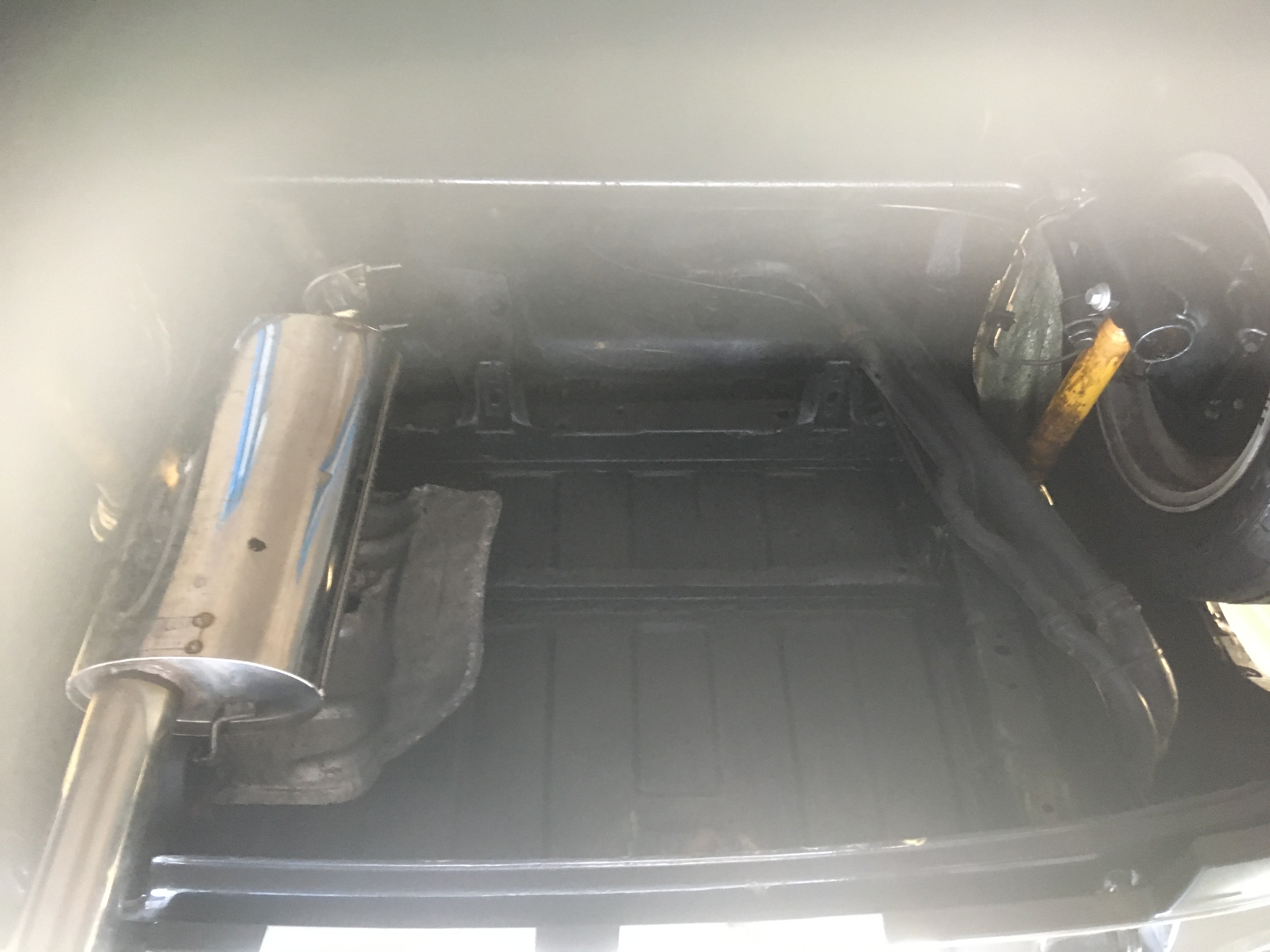

Minikat habe ich gestern eingebaut. Ging auch gut, obwohl das bei den großen Rohrdurchmessern der Friedrich Anlage nicht so einfach war. Beim Rohrbogen vor dem Vorschalldämpfer ist zum Tank nur wenig Platz wegen dem großen Rohrdurchmesser. Wenn der Auspuff an die Karosse oder den Wärmeschutzbleche kommt klappert das ganz übel. Ich werde noch einige kritische Stellen mit Wärmeschutzband isolieren. Krümmer bis zum Kat und beim Tank.
MINI-Kat WALKER
 Dateigröße:  1.79 MB
 Angeschaut:  760 mal
Friedrich Auspuff Klasse A
 Dateigröße:  1.47 MB
 Angeschaut:  741 mal
