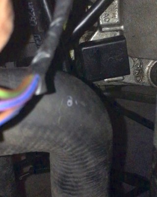

Ich kann dir nicht so recht folgen wenn du vom Plastikpfeil schreibst.
Ich habe mir zwar ein paar Fiesta Mk4 Getriebe angeschaut, aber verstehe nicht von welcher Stelle du sprichst.
Joschi, kannst du bitte ein Bild hochladen wo das zu erkennen ist.

Ich habe mir den Fiesta vor kurzem gekauft, da ich meinen Focus ST nicht täglich fahren möchte. Sprich der Fiesta soll für die Arbeit genutzt werden. Da waren dann 20 km pro Weg, also 40 km am Tag. Dabei wird der Wagen normal und ohne Vollgas und ohne hohe Drehzahlen gefahren. Einfach locker weg. Die ersten 1000 km lief alles prima, dann hatte er dieses Problem. Seitdem wurde die Entlüftung des Getriebes neu gemacht und ein Austauschgetriebe verbaut ( 60.000 km gelaufen ). Selbes Problem. Also kann es doch nicht am Getriebe liegen? Beide Getriebe verfügen über eine Glocke. Es wurde also das komplette Getriebe samt Glocke getauscht.
Bin auf Arbeit und kann erst heut Abend nen Foto schicken.
Wenn du vor dem Motor stehst und zwischen Batterie und Zylinderkopf nach unten auf das Getriebe guckst, siehst du nen kleinen schwarzen Deckel mit dem Pfeil drauf. Der zeigt bei mir in Richtung Spritzwand ( Fahrer ). Das war auch bei dem originalen Getriebe so.

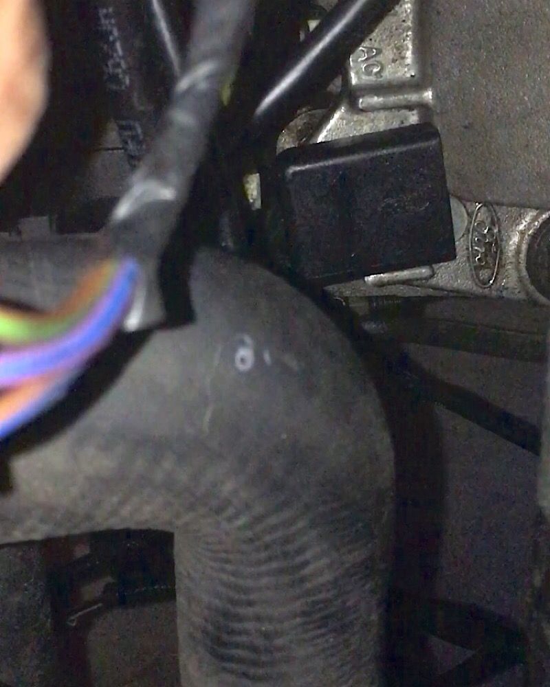

Da sieht man das schwarze Plastikteil mit dem Pfeil drauf. Sitzt oben links auf dem Getriebe.

Ich kann mir unter dieser Entlüftung nichts vorstellen, aber wenn ein Schlauch drauf passt, mach einen drauf und schau, ob sich der ölige Zustand dann ändert.
Und: auch Saubermachen hilft, das Leck zu finden. Nach dem Putzen aber keine 1000 km warten!
BeitragVerfasst am: 04.06.2018 11:46    Titel: Antworten mit Zitat
schon mal an Kühlwasser gedacht? Das riecht auch streng und der dicke Schlauch auf dem Bild sieht aus die Einer vom Kühlkreislauf.

Meine Frau war nochmal in der Werkstatt damit und es scheint wohl behoben zu sein. Die Entlüftung ( mit dem Pfeil drauf ) is wohl undicht gewesen. Is da nen Dichtring mit drin?
Muß mir das nachher erstmal erklären und zeigen lassen. Ich war ja nicht dabei
So, hab's mir mal angeguckt. Die Entlüftung war falsch verbaut. Wer und wann das war, keine Ahnung. Jedenfalls muß der Pfeil darauf nach vorn, also in Fahrtrichtung geradeaus zeigen!!!! Wenn der nach hinten ( zum Fahrer ) zeigt, kann der Druck im Getriebe derart steigen, dass das Öl rausgedrückt wird.
Seit gestern 100 km gefahren und alles trocken!!!
