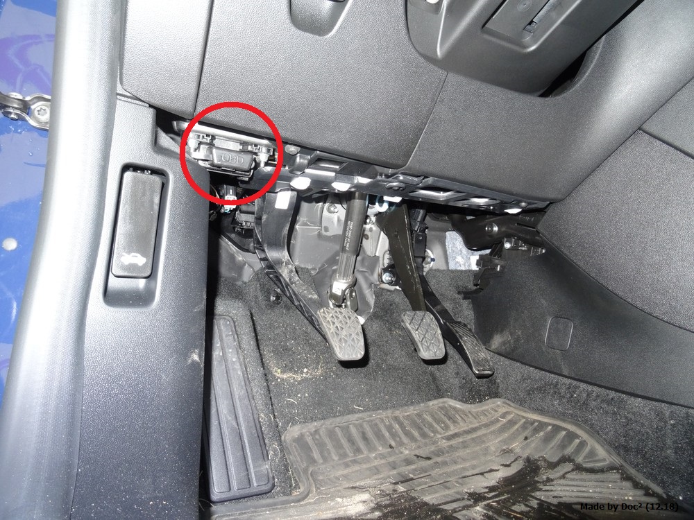

Im Fiesta Mk8 (JHH), Linkslenker, ist der OBD Stecker unter dem Armaturenbrett, unter einer Schutzkappe verborgen.
Im Bild, siehe Anhang, im roten Kreis, ist die Kappe zu sehen. Diese entgegen der Fahrtrichtung abziehen, darunter verbirgt sich der Stecker.
Im roten Kreis markiert die Abdeckkappe vom OBD Steckeranschluss vom Fiesta Mk8 (JHH).
