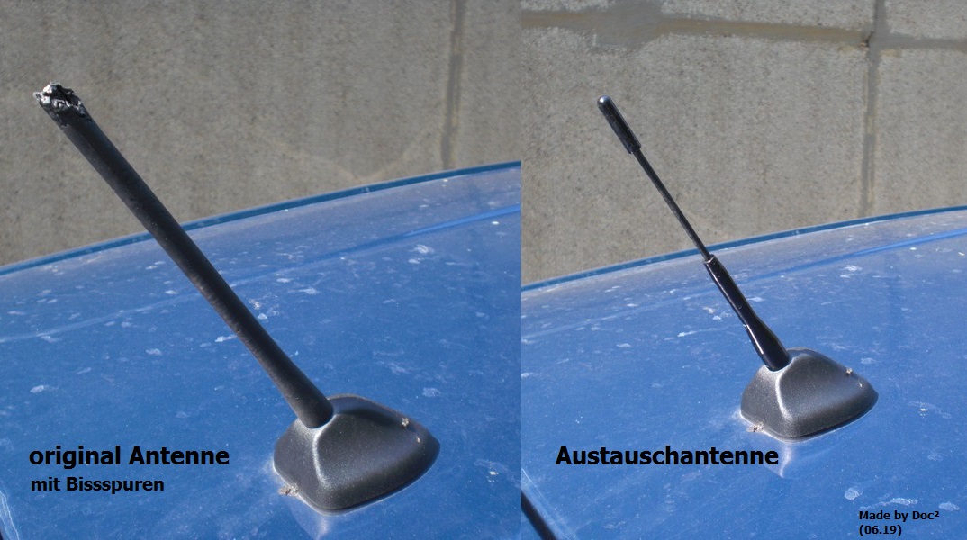

An mehreren meiner Fahrzeuge hat ein Marder viel Spaß an der Antenne gehabt. Nicht nur das auf der Antenne herum gekaut wurde, nein auch wurde Stücken abgekaut und das Autodach als Toilette genutzt.
Zwar hat die Empfangsqualität noch nicht unter dem Spieltrieb des Tierchens gelitten, trotzdem hat es mir nicht gefallen wie zerbissen und regelrecht zerfetzt die Antenne aussieht.
Eine Lösung musste her und folgende Optionen gab es für mich:

Damit gehört dieser Umbau auch wieder zu den aufwendigeren, wenn auch noch machbar ohne Lackierarbeiten. Die einfachste Lösung für dieses Problem sollte der Austausch der angefressenen Antenne gegen eine marderfeste aus Metal sein. Und genau dafür habe ich mich in meinem Fall entschieden. Im Anhang zu sehen die angefressene Antenne und die Neue aus schwarz eloxiertem Aluminium. Die Neue wurde mit allerlei Adaptern mir zugesandt und damit war die Montage auch ein Kinderspiel. Um aber Rost vorzubeugen habe ich einen M5 Gewindestab aus Edelstahl selbstangefertigt. Dieser passt bei einem Fiesta Mk8 ganz wunderbar in den Antennenfuß.
Nach einer kurzen Testphase stellte sich aber heraus das die neue Antenne nicht die gleiche Empfangsqualität sicherstellen kann wie die Originale. Das ist schade, aber nicht so schlimm, da meine UKW Sender welche ich üblicherweise höre immer noch gut genug empfangen werden. Und der Marder hat sich die neue Antenne auch schon etwas genauer angeschaut – Bissspuren waren aber jetzt keine mehr zu entdecken.
Mir ist klar das es auch Möglich gewesen währe gänzlich auf die Antenne zu verzichten, nur währe dann auch der Radioempfang stark eingeschränkt, insofern ist die Austausch Aluminiumantenne noch die beste und kostengünstigste Alternative.

BeitragVerfasst am: 11.06.2019 13:38    Titel: Antworten mit Zitat
Das der Empfang mit der Neuen schlechter ist, erkennt man schon an der Größe. Antennen haben (inkl. Anpassspule) eine auf die zu empfangende Frequenz angepasste Länge (Lambda-Faktor). Diese entspricht in der Regel ganzzahligen Vielfachen oder einfachen Teilen der Wellenlänge (2λ oder λ/2). Eine Anpassspule im Fuß sorgt zwar dafür, dass die Antenne elektrisch passt, allerdings können die fehlenden cm auch nix empfangen und damit nicht zum "Gewinn" beitragen. Außerdem ist der Empfang umso besser (Rauschen), je weiter weg du von der Karosse bist. Also doppelter Verlust.
Da DAB auf völlig anderen Frequenzen sendet als UKW kommst du mit einer separaten DAB-Antenne (je nach Gerät evtl. zzgl. Weiche) besser weg als mit einer Kombi-Antenne, die auf beides nicht optimal angepasst ist (λ!).
Und Haifischflossen sind schon lange out, die stammen aus der Anfangszeit des GPS. Bzgl. des UKW-Empfangs gilt das zur Länge schon oben geschriebene erst recht.
