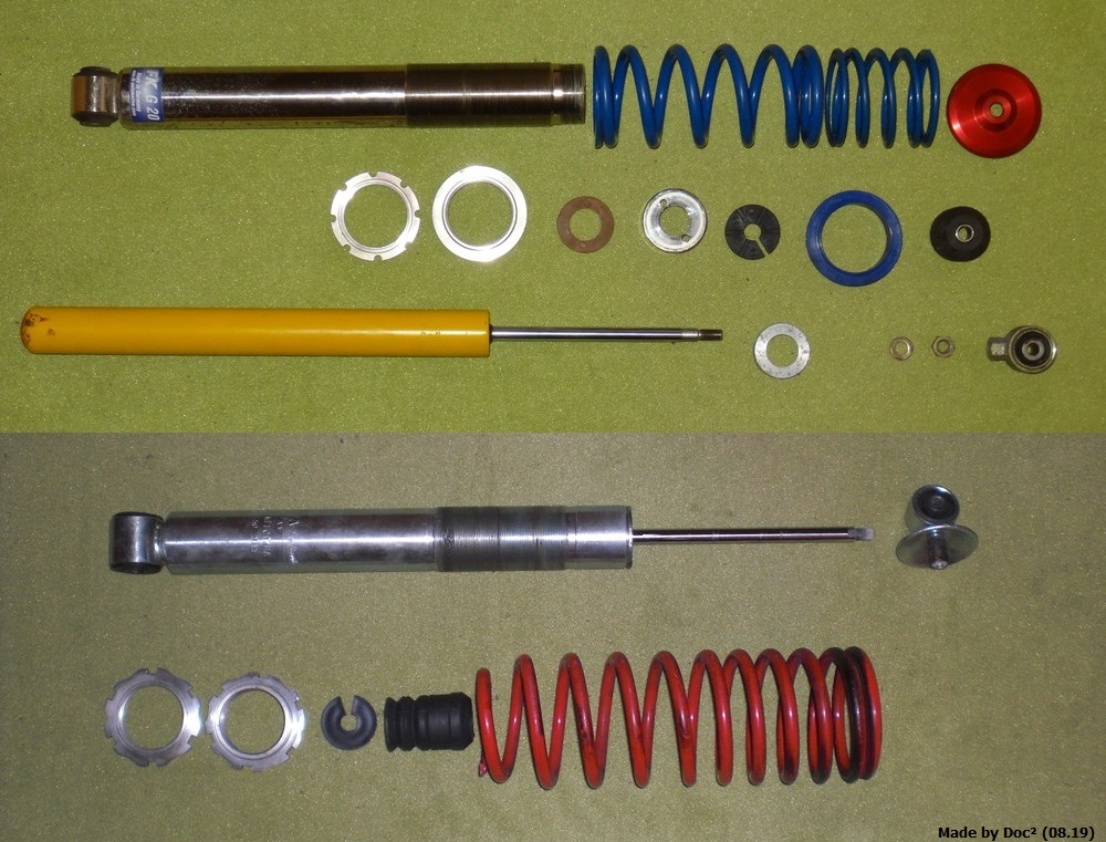

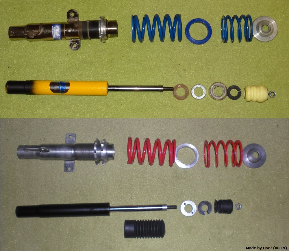

Natürlich habe ich die Fahrwerksfedern ausgemessen, beziehungsweise in meinem Fall gepresst gewogen. Auf der Vorderachse wird eine Federkombination gefahren aus Hilfsfeder und Hauptfeder. Die Hilfsfeder hat eine Federhärte von etwa 17 N/mm und die Hauptfeder circa 50 N/mm. Auf der Hinterachse wird eine progressiv gewickelte Schraubenfeder verwendend welche ich weder messen noch die Werte errechnen konnte. Die Werte könnten im Bereich um 30 N/mm liegen, dies ist aber nur eine Annahme.
Beide Fahrwerke, sowohl das bis `94 als auch das ab `94 verwendet auf der Hinterachse, wie auch auf der Vorderachse, die gleichen Federn. Da diese Federn aber auch den wesentlich schwereren Escort tragen müssen, bilden diese nur eine Kompromisslösung. Insofern ist der Fiesta gerade auf der Vorderachse viel zu hart gefedert und die Hinterachse stellt eine „Sicherheitsabstimmung“ dar, da im Grunde zu weich. Die Hilfsfeder auf der Vorderachse ist so weich das sie praktisch bei jedem Fahrmanöver immer zum Block zusammen gepresst ist, federt also nicht mit.
Da man aufgrund der verwendeten Standartmotorsportfedern, mit Ø 63, theoretisch das Fahrwerk umbauen könnte, auf eine eigene Feder-Abstimmung, sind einem hier Tür und Tor geöffnet, wenn das im öffentlichen Straßenverkehr nicht verboten währe, da nicht eintragbar. Davon ausgeschlossen ist auch nicht die Hinterachse, da man den fehlenden oberen Federteller (Art. Nr.: AL4) sogar einzeln nachkaufen kann. Nichts ändern kann man hingegen an der Dämpferpatrone. Bei der Vorderachse gelang es mir noch den Dämpfer zu zerlegen, bei der Hinterachse war mir und auch einer Werkstatt dies nicht mehr möglich. Hier war alles zu fest verklebt und verschraubt, auch Wärme half da nichts, zumindest bis jetzt.

Im FK Gewindefahrwerk, für den Fiesta Mk3, in der letzten Evolutionsstufe, wurden sowohl auf der Vorderachse, als auch auf der Hinterachse, Hauptfeder mit Hilfsfeder -Pakte verbaut.
Die Hilfsfedern sind mit 17 N/mm genauso schwach wie die von TA-Technix verwendeten, die Hauptfedern mit 45,5 N/mm an der Vorderachse und 43 N/mm an der Hinterachse aber weicher und fahrerisch agiler. Mit diesem Fahrwerk ist man öfter mal als „Dreirad“ unterwegs. Ein Supersportfahrwerk für Fiesta Mk4/5 ist sogar noch weicher, obwohl der Fiesta Mk4/5 eher schwerer als der Fiesta Mk3 sein sollte. Die Hilfsfeder wird wieder rings um verwendet und ist mit 14,5 N/mm sehr weich, wird also auch immer zum Block gespannt sein und nicht mit federn. Die Hauptfeder der Vorderachse ist mit etwa 40 N/mm und 33 N/mm auf der Hinterachse bemessen.
Schön zu erkennen wie Gleich die Fahrwerke aufgebaut sind.
Der Staubschutzbalf beim TA-Technix Fahrwerk fehlt, da er verbaut wurde.
