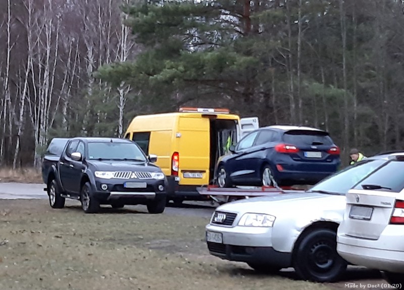

Ein Anruf später, bei meiner Fordvertragswerkstatt, stand fest das mein Fiesta in die Werkstatt geschleppt wird, um dort das Fahrzeug zu prüfen. Und so kam schon recht fix danach der Abschleppwagen, das Auto fuhr noch aus eigener Kraft auf den Anhänger und so kamen wir gemeinsam zum Autohaus. Dort angekommen wurde mir ein Mietwagen verpasst, ein Fiesta Mk8 1.1l mit 85 Sauger PS, dazu woanders mehr, und dank der Ford Mobilitätsgarantie bräuchte ich mir keine Gedanken zu machen, die nächsten 48 Stunden.
Nach Softwareupdaten nicht mehr Fahrfähig - kaputt.
