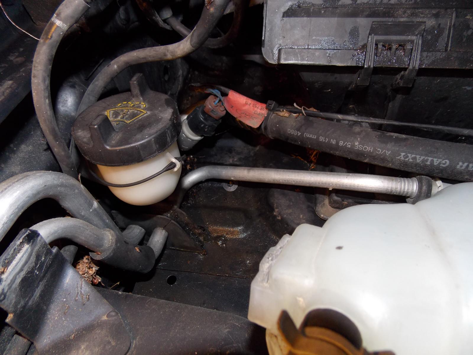

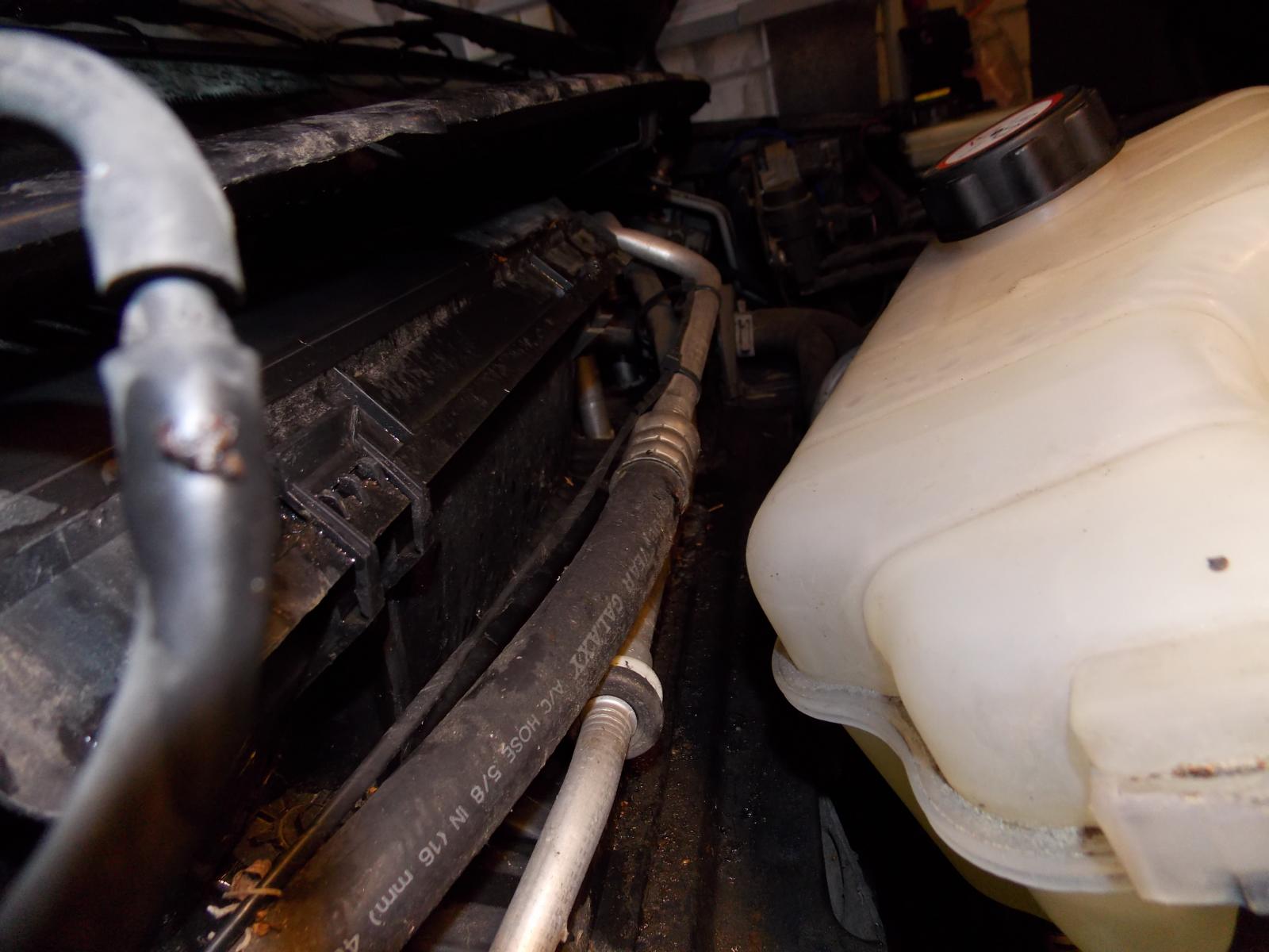

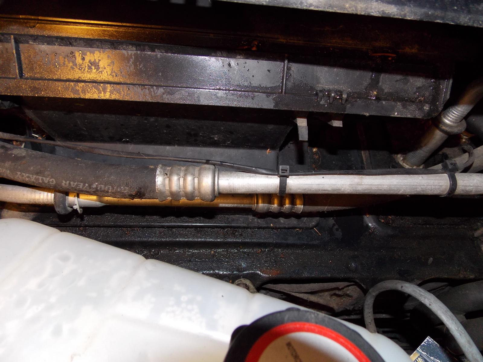

BeitragVerfasst am: 03.04.2021 10:15    Titel: Antworten mit Zitat
so 100% sicher kann ich das jetzt nicht sagen, aber eine Idee habe ich dennoch:
Ich schlage vor, Du probierst mal über den Ausbau des Gebläsemotors in den Heizungskasten zu kommen. Laut Etzold (Band 107, Seite 205 & 206) muss man dafür vom Motorraum aus ran. Allerdings wird im Buch nur die Arbeit für Fahrzeuge ohne Klimaanlage beschrieben. Kann also gut sein, dass - wie so oft - die Klimaleitungen im Weg sind. Hoffen wir es mal nicht.
Hier jedenfalls der beschriebene Weg um in den Heizungskasten zu kommen:
- Kühlflüssigkeitsbehälter abschrauben und weghängen/-legen
- Stirnwandabdeckung abschrauben (Die Trennung zwischen Motorraum und Wasserkasten)
- Gehäuse vom Innenraumfilter abschrauben
- Abdeckung vom Gebläsemotor abschrauben
- Gebläsemotor abschrauben und heraunsnehmen
Dann würde ich versuchen in den Gebläsekasten hineinzugreifen und Dein Blatt zu suchen, bzw. den Kasten von Innen zu reinigen.
Mir fällt gerade ein, dass damals bei meinem Fiesta dieser Baureihe auch etwas im Gebläsemotor war. Der Luftfilterkasten ging nicht mehr richtig zu, sodass ein Eichhörnchen (oder ähnlich) ihn als Mülleimer für geknackte Haselnüsse missbraucht hatte. Auch mein Fiesta hatte eine Klimaanlage. Ich müsste noch Bilder von der Aktion haben, die hänge ich mal mit an. Da ging nämlich die Klimaleitung ziemlich unpraktisch am Luftfilterkasten lang.
Klimaanlagen: 10% nützlich wenn sie funktioniert, 90% Ärger beim Schrauben. Ist irgendwie immer das Selbe.
So viel dazu. Vielleicht hilft's Dir ja.
