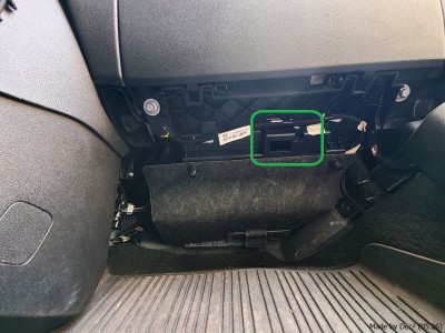

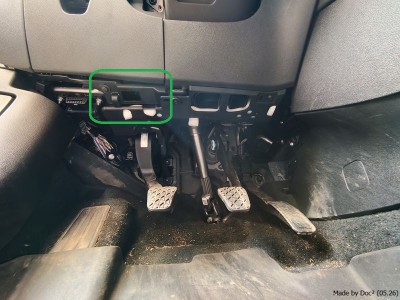

BeitragVerfasst am: 16.05.2026 12:00    Titel: Ist möglich laut Quelle Ford-Forum.de Antworten mit Zitat
Zum Nachrüsten der Fußraumbeleuchtung beim Fiesta Mk8 gibt es schon ein paar Beiträge auf anderen Internetseiten.
Zum Beispiel im www.ford-forum.de.
Dort ist Beschrieben das neben den Teilen auch eine Anmeldung/Einrichtung im System notwendig ist.
Folgende Leuchtmittel mit Halter/Streuscheibe benötigt man: Fini Nr. 2 112 634 / Art. Nr. H1BZ-13E728-A - passt auf beiden Seiten.
Im Body Control Modul (BCM) 726-14-07: xx1x xxxx xx -> xx2x xxxx xx muss eine Ziffer verändert werden damit die Beleuchtung sich nach 10 Minuten abschaltet.
Ich denke das damit aber nicht der volle Funktionsumfang frei gegeben ist, nur sicher gestellt das die LEDs nicht dauerhaft leuchten und die Batterie entleeren.
Position Fußraumbeleuchtung grün markiert.
 Dateigröße:  169.79 KB
 Angeschaut:  68 mal
