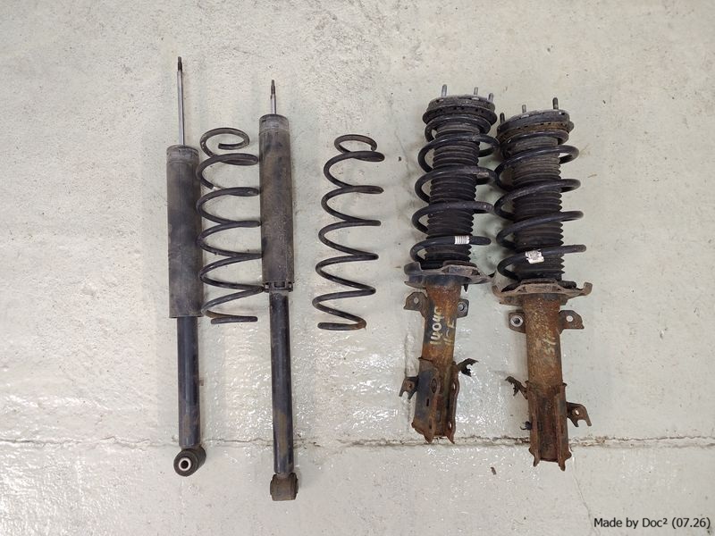

Schon bei den Reisevorbereitungen dachte ich mir das mein Auto gar nicht mehr so hoch war, wie es mit dem Höherlegungsfahrwerk vom Fiesta Mk8 active sein sollte und mein Eindruck täuschte nicht.
Beim Tausch vom Fahrwerk stellte sich außerdem heraus das auch die Stoßdämpfer nicht mehr die Leistung brachten.
Das heißt alle vier Fahrwerksfedern und Stoßdämpfer sind nun kaputt, beziehungsweise habe ich diese ersetzt durch Teile welche deutlich besser im Zustand sind.

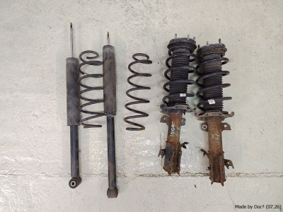

Das Fahrwerk hatte ich schon gebaucht gekauft und ist nun Schrottreif.
 Dateigröße:  146.54 KB
 Angeschaut:  45 mal

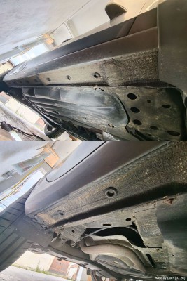

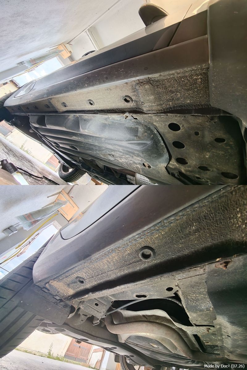

Im hinteren Schwellerbereich besteht Handlungsbedarf, sowie im Radkasten.
 Dateigröße:  250.06 KB
 Angeschaut:  50 mal

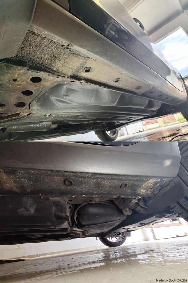

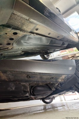

Hier sieht alles soweit ok aus.
 Dateigröße:  283.52 KB
 Angeschaut:  46 mal

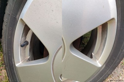

Die Reise hätte noch ein paar Schotter Kilometer gehen können - die Felgen waren noch garnicht voll.
 Dateigröße:  187.69 KB
 Angeschaut:  47 mal
