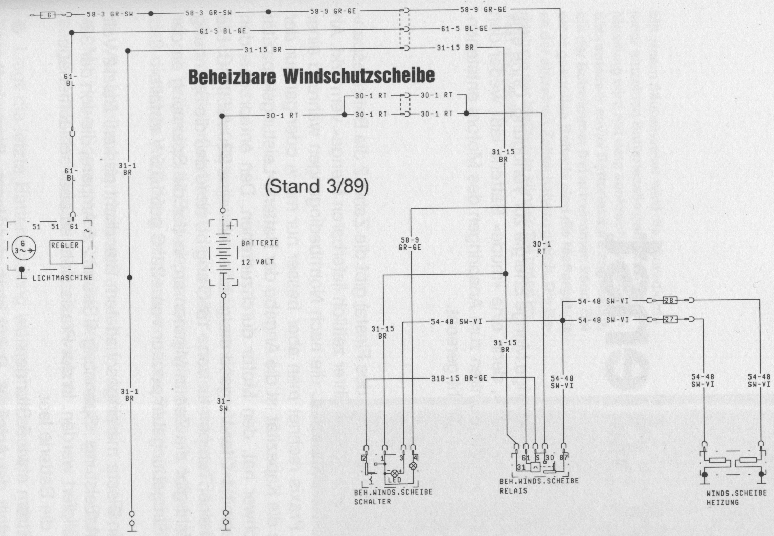

Ich suche die Schaltpläne für die Frontscheibenheizung und wie das Relais belegt ist.
Ich habe nämlich noch ein paar Kabel übrig die ich noch anschliessen muss
2x dickere rote
1x grau/gelb
1x braun
1x braun/gelb
Rote sind sicherlich die Pluskabel und das grau/gelbe ist für die für die Beleuchtung

Braun müsste Masse sein,
die Pläne für die Scheibe müsste ich hier haben, kann ich dir ja bei nächster Gelgenheit zeigen.

Ja das wäre ned schlecht, habs nun verdrahtet wie ich mir das so ausgemalt habe, jedoch geh des Teil immer an wenn ich das Auto anlass und das ist etwas nervig, vorallem wenn ich es dann mit der Remote anlasse und die Karre vorwärmen lassen will

probiers mal hiermit

Ach das sieht doch brauchbar aus, werde ich morgen gleichmal versuchen
