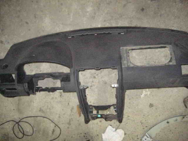

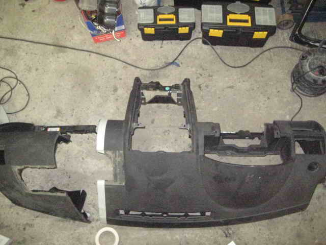

Also derzeitig bin ich wieder im Bastelwahn, meine LSD Schaniere gehen ganz gut voran und "nebenbei" habe ich aus einem 2005er Mondeo das Amaturenbrett in den Fiesta gesetzt und gleich noch umgebaut
Rundinstrumente, Hochtöner, TFT, PS3, 2007er Escelade- Lüftungsdüsen, Focusschalter
Tacho habe ich aus einem Capri 2 ersteigert und einen amerikanischen 2005er Mondeotacho
Da weis ich noch nicht was ich nehmen werde
(Hoffe das klappt mit den Bildern zum einfügen)

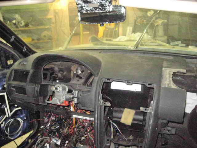

Also hier erstmal das original Mondeobrett

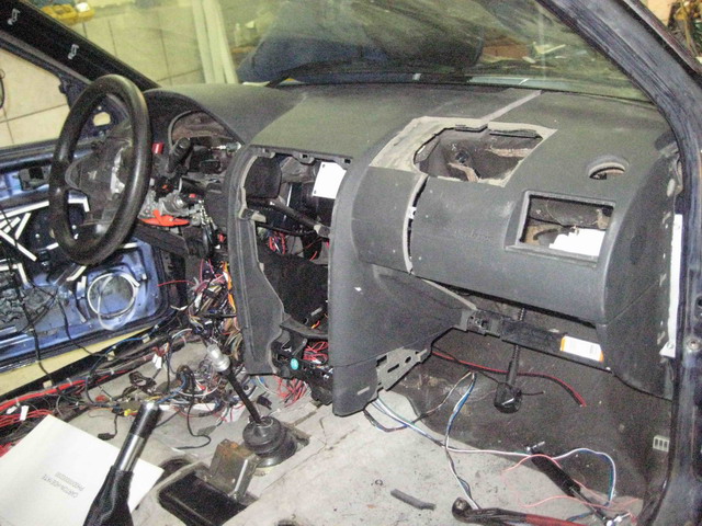

Dann erstmal zersägen weil das Mondeobrett viel zu lang ist
Fahrerseitigesteil mal zur Probe eingesetzt

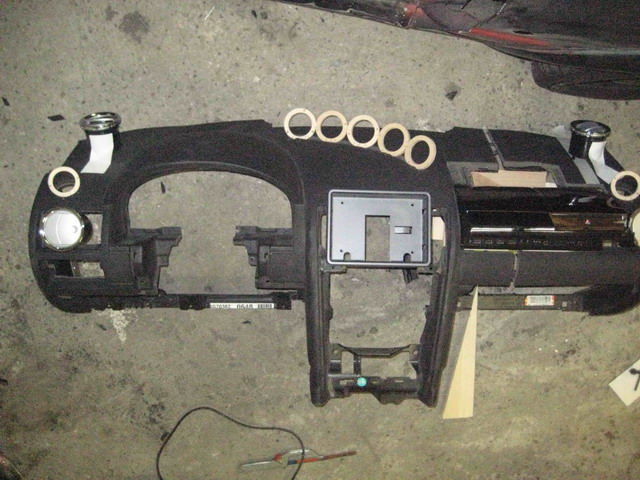

Dann auch den beifahrerseitigen Part einsetzten und verbinden
Anprobe der Ringe und Komponenten

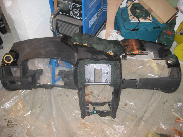

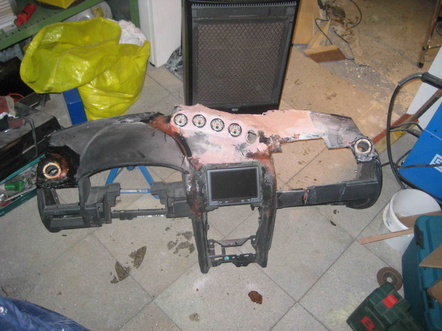

Das erste und grobe Verharzen der komponenten und schliessen der Verbindungen der 2 Bretthälften
Und last but not least, der derzeitige Stand
Ist schon ein Teil feingespachtelt und geschliffen

Hoffe euch gefällt das ganze, die Woche wird es weitergehen mit spachteln und dann werden Lüftungsdüsen und Schalter eingesetzt
bilder werden dann am Weekend denke ich nachgereicht

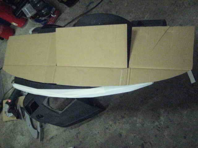

sieht ganz geil aus, aber is das Brett nicht ein bissi zu tief für den Fiesta?
BeitragVerfasst am: 07.01.2008 13:53    Titel: Antworten mit Zitat
thx
naja das geht zwar ein wenig tiefer richtung boden wie das Original, jedoch ist der tiefe Teil auch mehr an der Wand, von daher nicht störend beim Beifahrer
Beim Fahrer haste da keine Probleme, vorallem weil ja eh noch alles angepasst wird wegen Escortsicherungskasten
Beiträge: 3621
BeitragVerfasst am: 07.01.2008 16:29    Titel: Antworten mit Zitat
ich meinet weniger richtung Boden als Richtung innenraum, also zum Fahrer hin...
BeitragVerfasst am: 07.01.2008 17:09    Titel: Antworten mit Zitat
Da hab ich eher weniger Probleme
Habe da einfach eine Schablone gemacht vom Bogen zur Scheibe
Und dann in der Tiefe gekürzt, damit das passt
siehe hier
