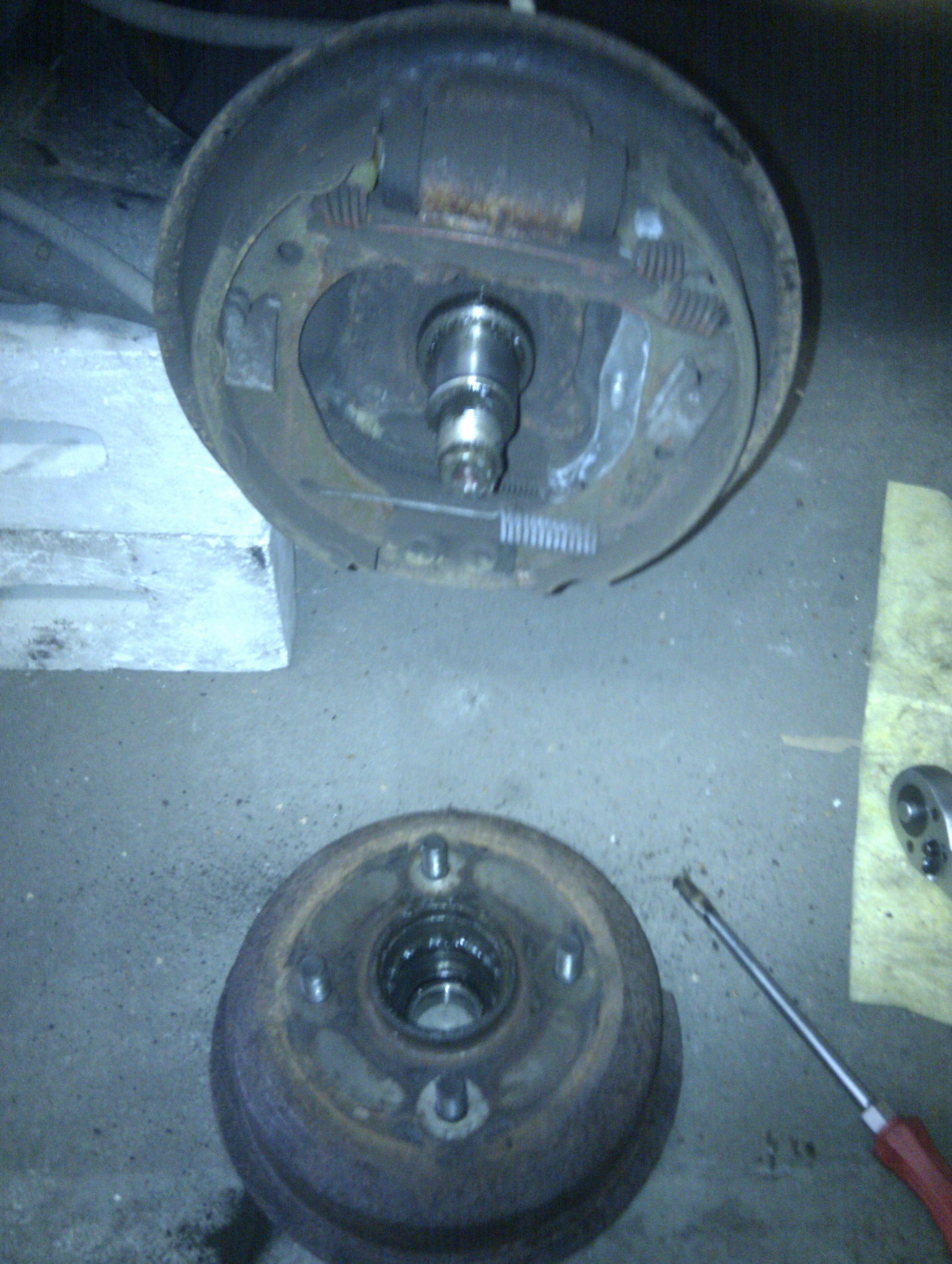

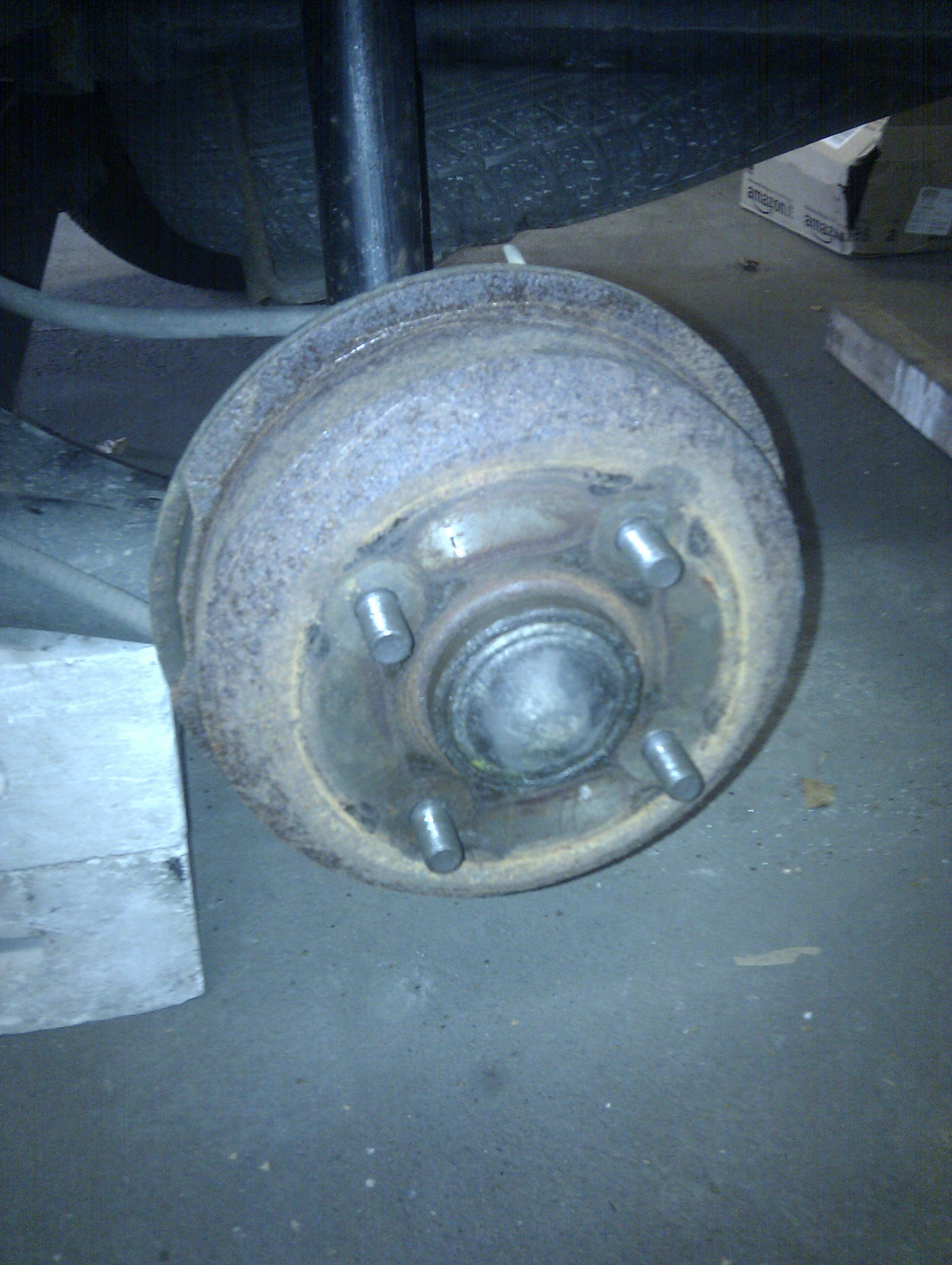

Gestern Mittag war es so weit, ich habe die Trommelbremsen an meinem Fofi gewechselt, mit den angegebenen 2-4 Stunden bin ich nicht mal ansatzweise hin gekommen, weil ich die Trommel auf der Beifahrerseite fast nur mit einem Brecheisen runter bekommen habe (rund 2 Stunden, nur um die Trommel auf der Beifahrerseite abzuziehen).
Gibt es beim Fiesta irgendwo einen Punkt (zb. an der Handbremse), wo man den Bremszug lockern kann? Der scheint irgendwie noch auf Spannung zu sein (Handbremse ist natürlich gelöst), aber die Trommel kriege ich so nicht mehr da drauf, weil das Seil "zu kurz" ist und die Beläge gegen die neue Trommel gedrückt werden.
Achso... was mich gewundert hat, scheint es beim Fiesta IV Baujhar 96, 50 PS doch 2 Varianten zu geben, denn bei den Bremstrommeln waren 4 Radmuttern bei, 2 davon passten nicht...und ich habe je Trommel 1 Feder übrig, welche auch nicht bei den alten Trommeln verbaut ist
Golf 1 GTI Pirelli (R.I.P.)
Golf 2 GTI (R.I.P.)
BMW 330d touring (zu teuer)
Die alte Trommel, das ausgebrochene Stück sorgte wohl für die fehlenden ~80% Bremskraft ;)

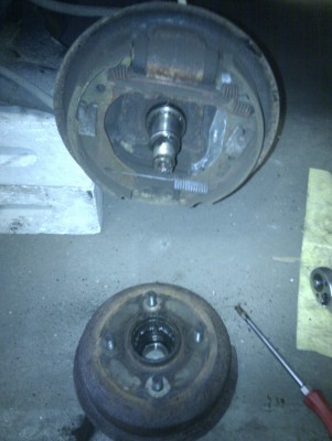

Das alte Innenleben (das war die Seite mit den ~20% Bremskraft)
 Dateigröße:  844.66 KB
 Angeschaut:  705 mal

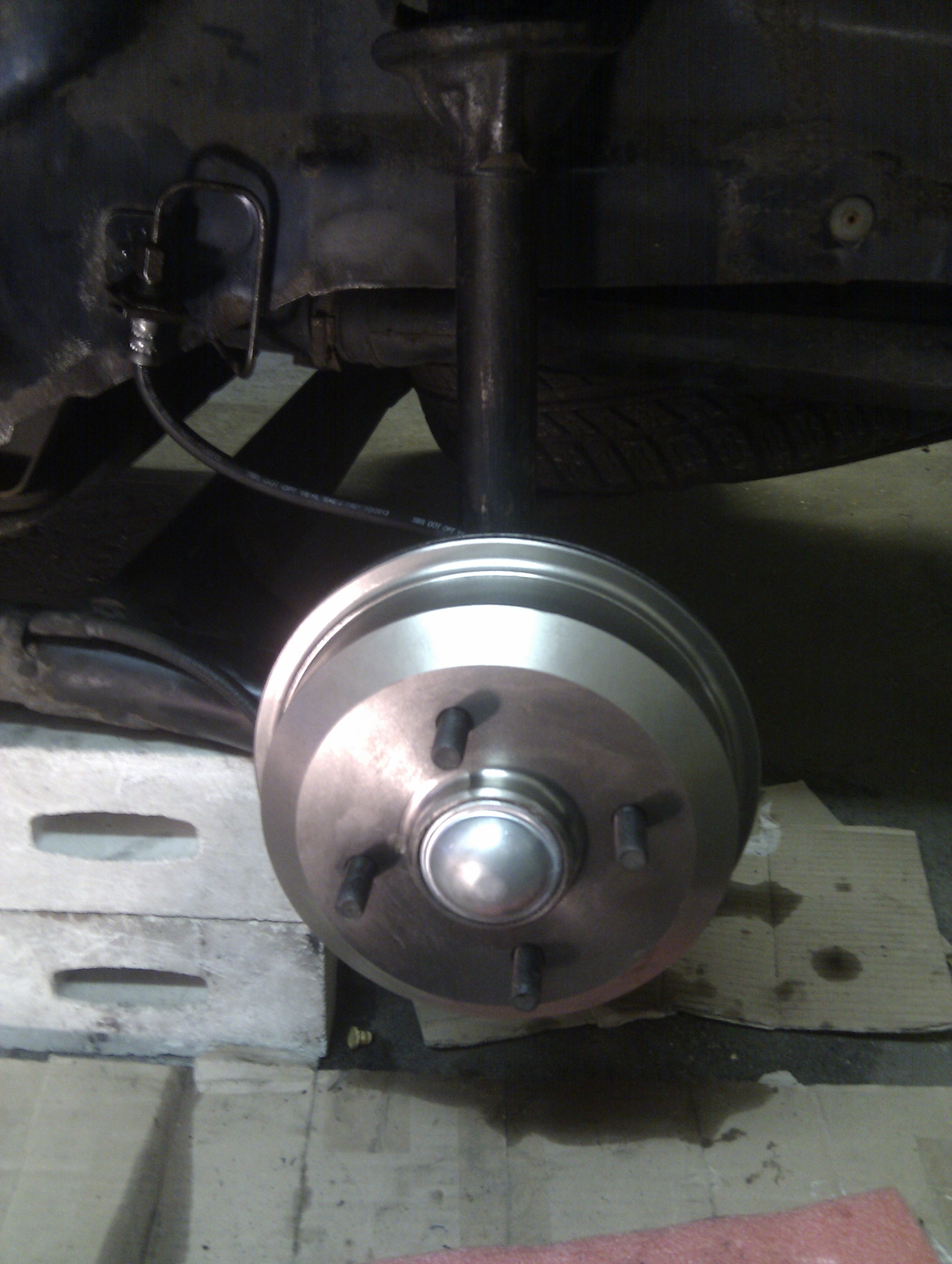

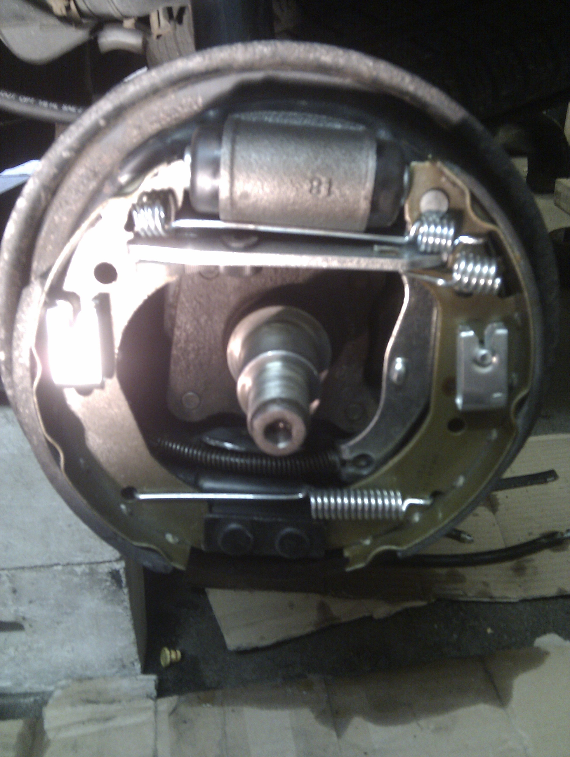

Das neue Innenleben auf der Fahrerseite, hier konnte ich den Bremszug noch etwas ziehen, damit die Beläge nicht so weit nach außen stehen und ich die Trommel drüber schieben konnte ;)
 Dateigröße:  813.5 KB
 Angeschaut:  730 mal
Die neue Trommel auf der Fahrerseite, ging so stramm drauf, das sie jetzt schon "bremst"
 Dateigröße:  768.74 KB
 Angeschaut:  640 mal

Beim MKIII kann man von hinten im Bremsträger einen Plastikdeckel aushebeln, und dann den Bremsennachstellhebel entspannen. (Die Ratsche!) Dann kann man die Bremskolben zurück drücken, und die Trommeln leicht abnehmen.
Ob das bei deinem IV auch so ist, kann ich nicht sagen.
BeitragVerfasst am: 17.08.2013 11:17    Titel: Antworten mit Zitat
Scharly @ 17.08.2013 10:53 hat folgendes geschrieben:
Zumindest im offenen Zustand sollte man das sehen. Und selbst wenn nicht, entspannen für den Zusammenbau geht dann.
BeitragVerfasst am: 17.08.2013 11:30    Titel: Antworten mit Zitat
Außerdem musst du doch die Handbremse auch einstellen. Beim MKIII sind da in der Mitte vom Handbremsseil 2 Einstellschrauben. Beim Trommelausbau erst zurückstellen zur Entlastung, und wenn alles fertig ist zum Einstellen der Handbremse. Diese wird so eingestellt, dass an den 2 Taststiften noch ca. 1mm Spiel ist.

Danke euch :) Ist alles eingebaut und bremst super :) Beim MK4 ist nur 1 Schraube an der Handbremse, die habe ich gelockert, dann ging die Trommel ohne Problem drüber.
Nach dem alles wieder zusammen geschraubt war, stand ich bergan bei mir in der Einfahrt und habe die Handbremse so eingestellt, das sie beim 4. Zacken anfängt zu packen, beim 6. Steht das Auto still und rührt sich keinen mm mehr :)

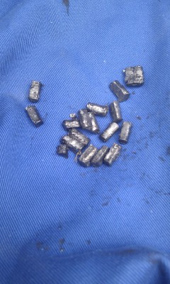

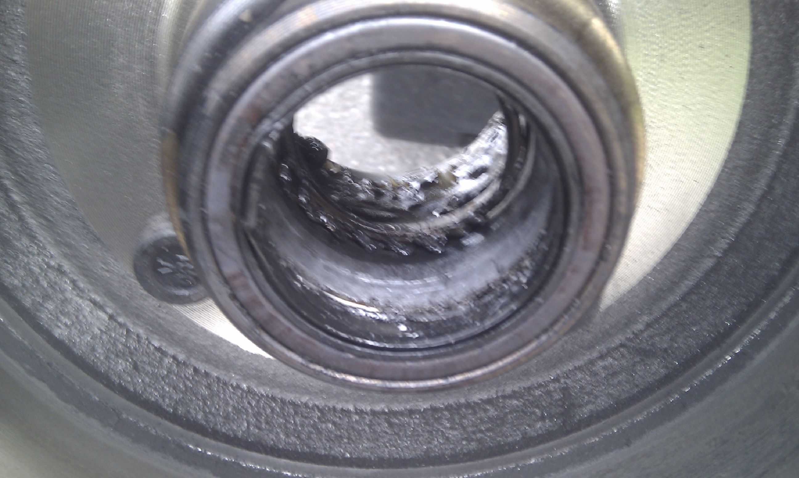

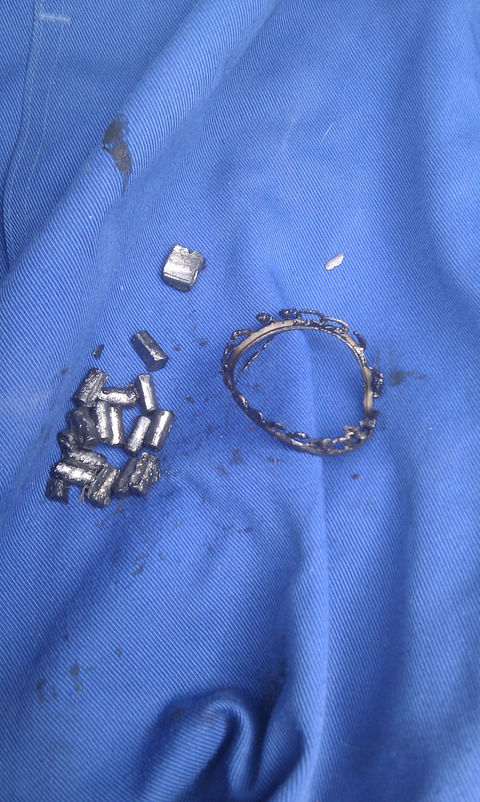

Heute hat sich auf der Bahn ein Radlager festgefressen,- bei 150 km/h, ist ein echt cooles Gefühl, wenn plötzlich das rechte Hinterrad steht und die ganze Kiste anfängt, sich nach rechts zu drehen,- zum Glück ist nichts passiert, aber ich werde die Kiste jetzt ausschlachten. Dummerweise muß ich dafür mal wieder 150 Euro investieren, um sie überhaupt nach Hause zu kriegen, die Steht nämlich jetzt rund 40 Km von mir weg.
Golf 2 GTI (R.I.P.)

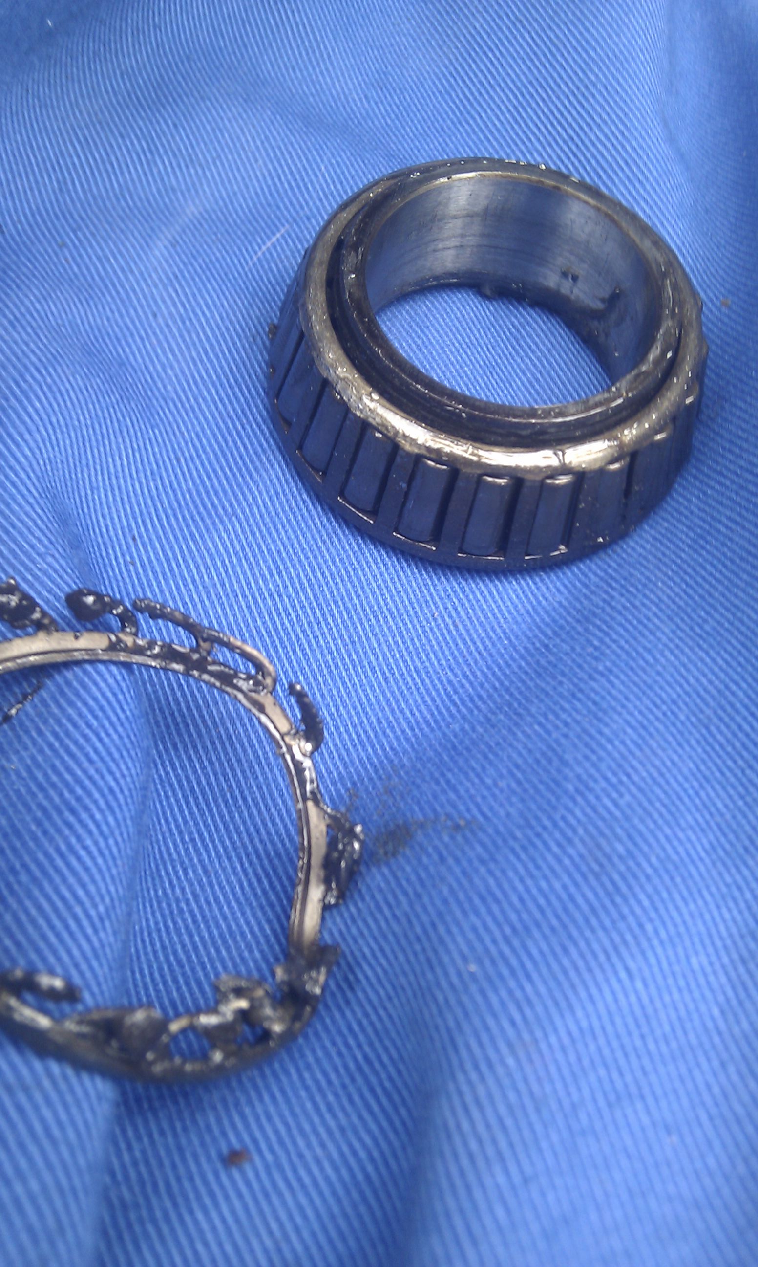

Das äußere Lager ist scheinbar ok, wird aber gleich entsorgt
 Dateigröße:  533.95 KB
 Angeschaut:  631 mal
Noch ein Stück vom Lager
 Dateigröße:  758.18 KB
 Angeschaut:  629 mal

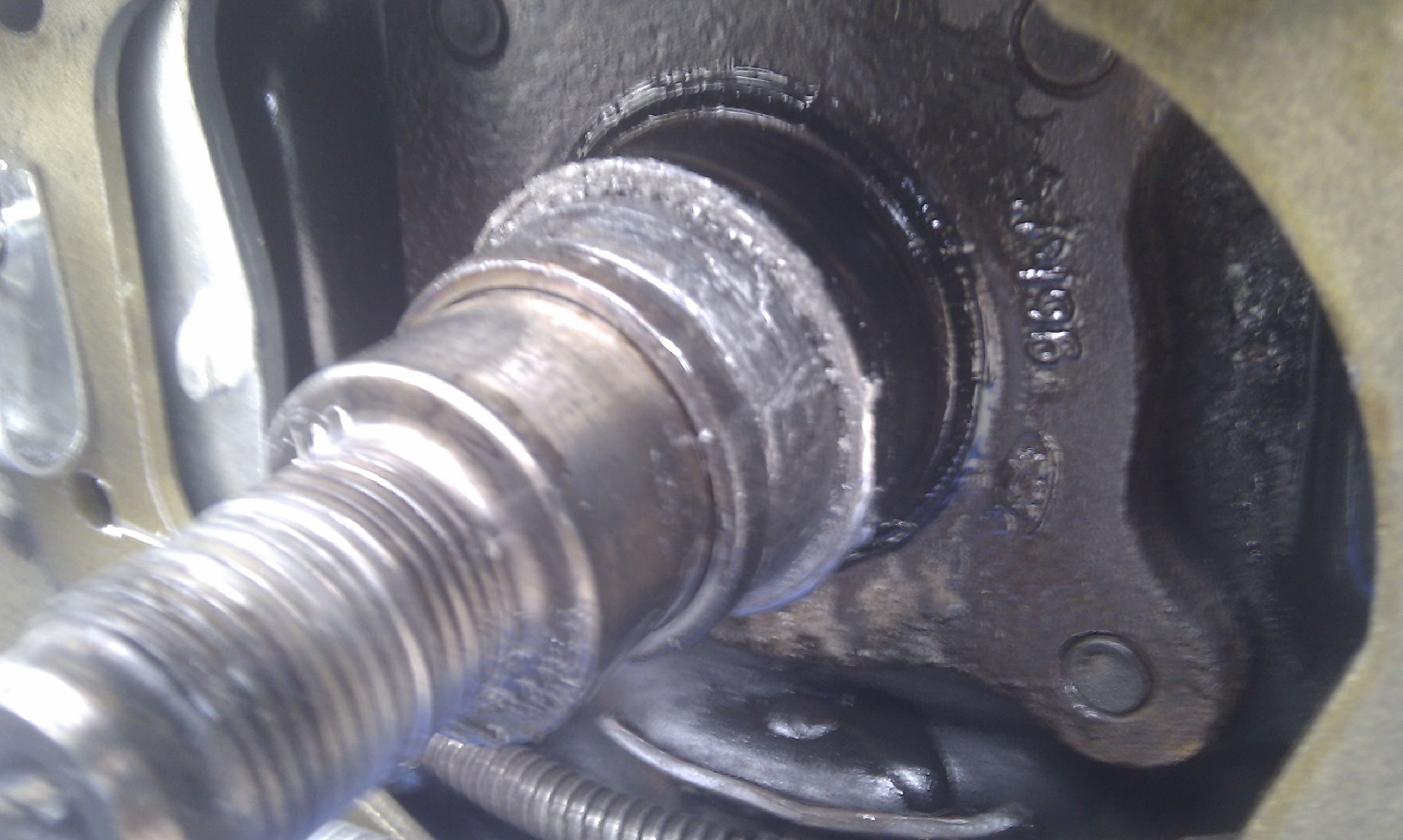

Der Simmerring ist auch gleich mit durch gegangen
 Dateigröße:  436.53 KB
 Angeschaut:  600 mal

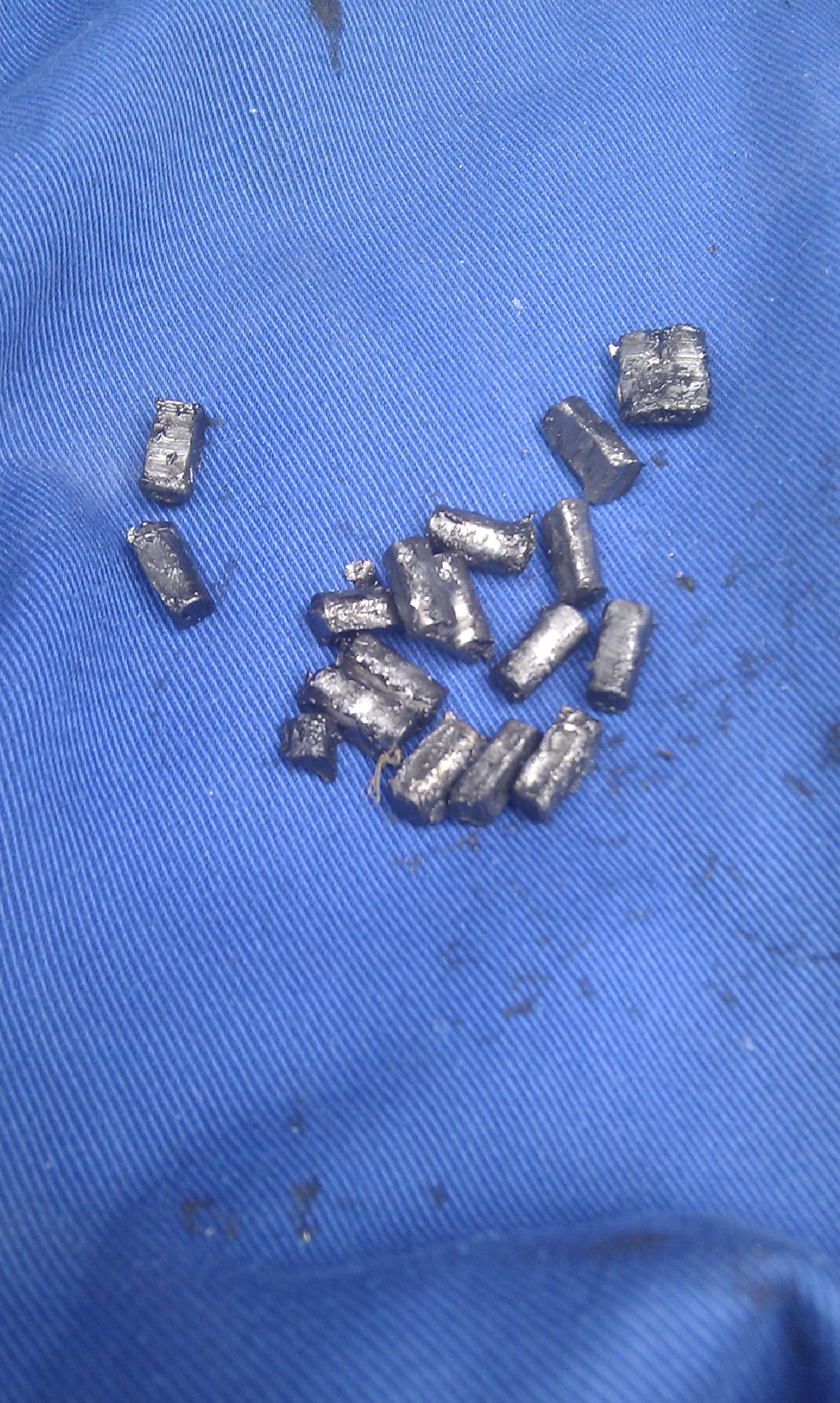

Die Rollen des Lagers sind normalerweise rund ;)
 Dateigröße:  736.31 KB
 Angeschaut:  622 mal

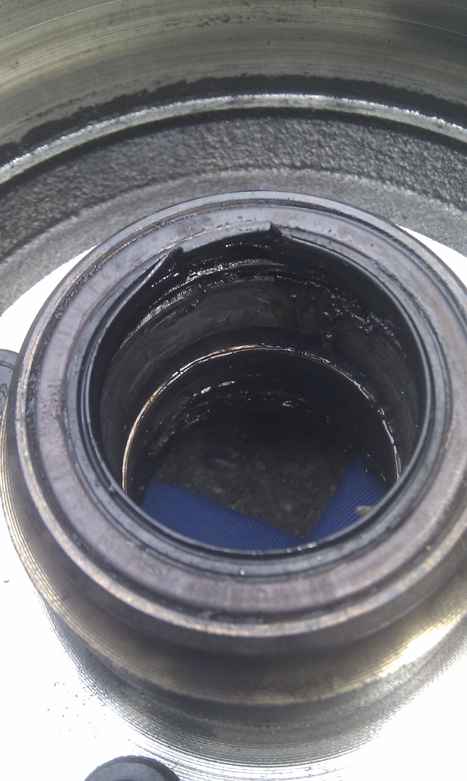

Der äußere Ring des Lagers, inkl der Lagerschale
 Dateigröße:  449.36 KB
 Angeschaut:  622 mal
Der innere Ring vom Radlager hängt unlöstbar auf der Nabe
 Dateigröße:  378.95 KB
 Angeschaut:  610 mal
BeitragVerfasst am: 21.08.2013 13:52    Titel: Antworten mit Zitat
Sieht ja übel aus. War da überhaupt Fett drin?
Waren die Lager schon drin bei Kauf? Anzugsmoment beachtet?
breaker
Beiträge: 333
BeitragVerfasst am: 21.08.2013 17:13    Titel: Antworten mit Zitat
Nein, das waren die Lager, welche bei den Trommelbremsen bei waren, Fett wurde zwar genug rein gemacht, aber der Simmerring, welcher als erstes auf die Nabe kommt, war wohl undicht, dort ist das Fett dann langsam abgelaufen, weil es warm und flüssig wurde. Inzwischen habe ich die Kiste wieder Zuhause stehen und mir noch eine Tube Fett gekauft, die ich jetzt gleich in die Lager drücke zwinker
