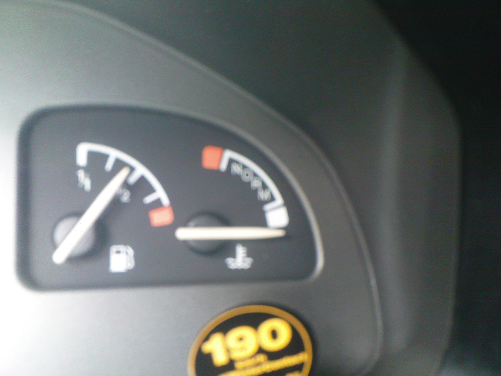

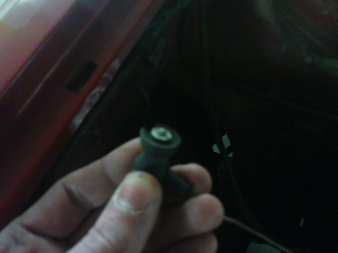

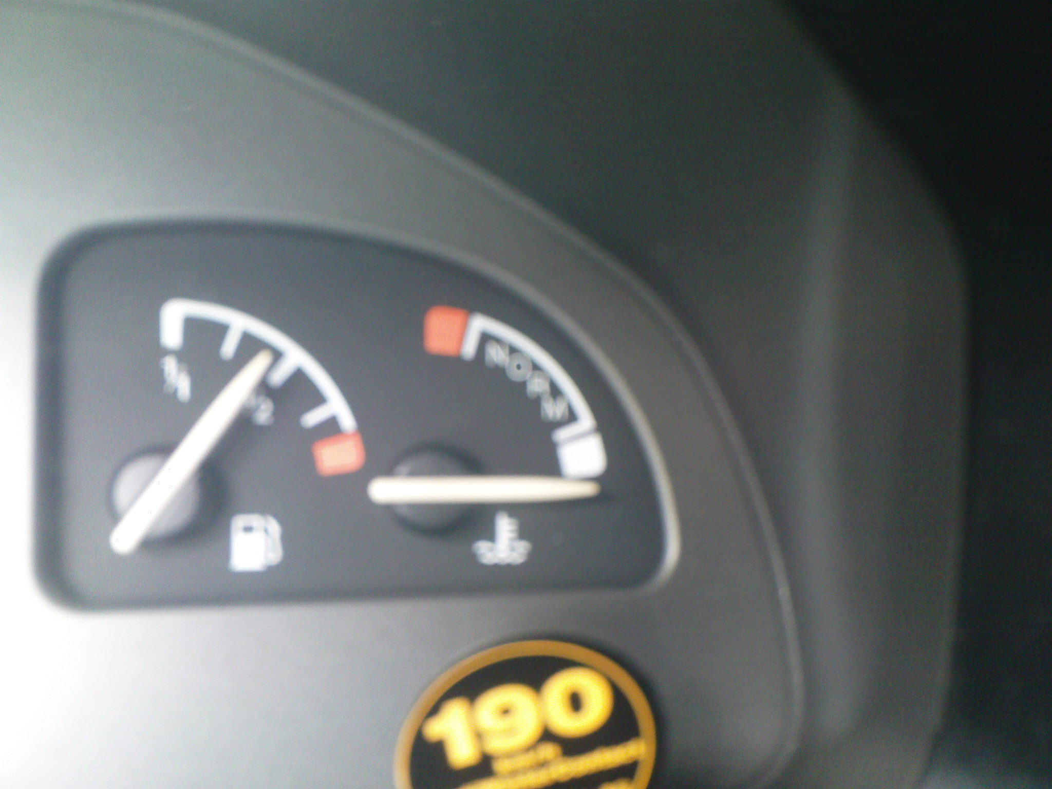

Hallo nochmal! Habe hier das am besten gelungene Foto vom Stecker + ein Foto der Anzeige während meiner Fahrt heute:

Wenn das Thermostat öffnet, dann hast du den grossen Kühlkreislauf über den Kühler. Der Geber für die Anzeige Kühlwassertemperatur ist aber so im Thermostatgehäuse angeordnet, dass er immer die aktuelle Temperatur misst, also vor der Verzweigung in den kleinen oder grossen Kühlkreislauf.
Auf deinem Foto von der Anzeige sieht man aber das, während der Fahrt, der Zeiger auf Null steht. Dieses ist der Fall wenn das Kabel zum Geber unterbrochen ist. Oder hattest du es nicht auf dem Geber aufgesteckt?
Wenn es aufgesteckt war kann Folgendes sein:
1. Kontaktschwierigkeiten am Stecker
2. Geber defekt.
Wenn du das Kabel vom Geber abziehst und gegen Masse hälst, muss die Anzeige auf Rot gehen.
Wenn das der Fall ist, dann ist das Anzeigeinstrument in Ordnung.
Auf deinem zweiten Foto sieht es so aus als wenn der Gewindestift vom Geber abgebrochen ist, und im Stecker steckt.
Das würde auch die Unterbrechung zum Geber erklären.
