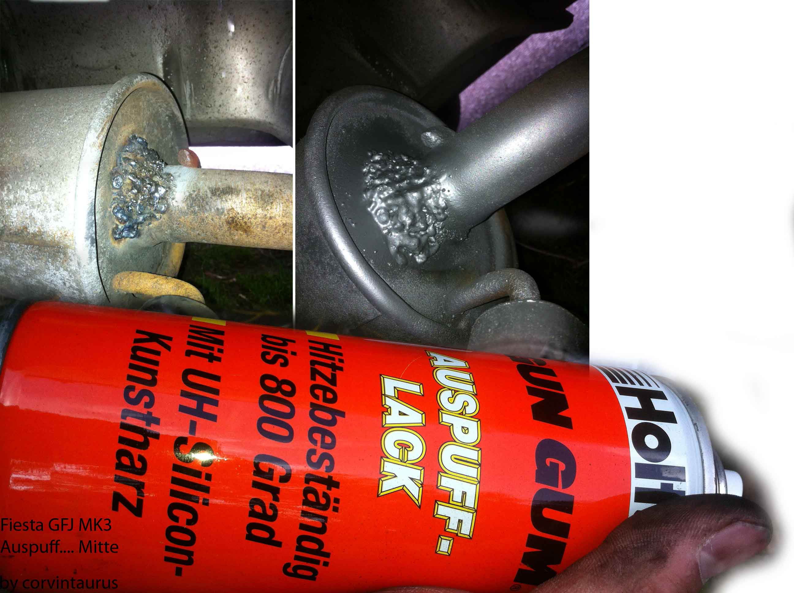

So, Zündkabel getauscht und den Auspuff abgedichtet.
Noaaaa.... nachdenken .... subjektiv läuft er besser.

BeitragVerfasst am: 14.04.2015 22:12    Titel: Antworten mit Zitat
Hallo Alex,
apropos Auspuff ... Mir fällt Da gerade etwas ein, was bei unserem Fiesti, der eigentlich der meiner Frau ist, vor ein paar Jahren mal passiert ist. Meine Frau beschwerte sich bei mir, daß die Karre nicht mehr gescheit ziehen würde. Letzlich bin ich darauf gekommen, daß der Karren seine Abgase nicht frei los wird. Und was war es? Das Siebrohr im Endtopf war weggerostet und die Dämmwolle hatte den Ausgang regelrecht verstopft. Wir haben dann mit langem Drahthaken den ganzen Dämmkramm rausgepusselt mit dem Ergebnis, daß der Fiesti danach wieder ganz normal lief und trotz fehlender Dämmwolle auch nicht lauter war als vorher. Vielleicht ist das auch eine mögliche Ursache für dein Problem mit der mangelnden Leistung deines Dreizehnhunderters?

BeitragVerfasst am: 15.04.2015 05:40    Titel: Antworten mit Zitat
Danke für deine Antwort!
Ich würde gerne die Wolle aus dem Endtopf wühlen, mit der Hoffnung auf das Ergebnis was dir zu teil wurde.
Nur, ist mir der komplette Endtopf doch erst vor wenigen Tagen koplett abgefallen.... besser gefahren ist der dadurch nicht.
