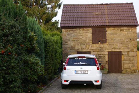

habe vor einigen wochen einen white magic 1.4 80ps gekauft und ihn direkt vom händler mit ner prins autogas anlage ausrüsten lassen,incl. flashlube, scheiß auf mineral- und ökosteuer) ne tieferlegung von 30mm mit eibach federn,kam auch noch dazu. hat jemand schon erfahrungen mit autogas gemacht???
