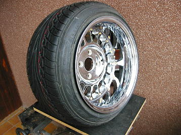

es sind beide reifen auf beiden felgen möglich, ihr könntet sogar den 185er auf die 8x14 raufmachen. gibt fiel extremeres z.b. 9x13 mit 195/45er
