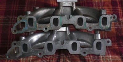

Die Ansaugkanäle sind beim 1,3 sogar wesentlich grösser. Habe nemlich eine Ansaugbrüke dafon rumligen.
Stimt die Bohrun ist anders, aber nur um 0,7 mm.
Meinste nicht das es fileicht doch passen könnte ???

BeitragVerfasst am: 11.06.2009 14:33    Titel: Re: Hallo Antworten mit Zitat
Cammyx @ 05.04.2009 01:04 hat folgendes geschrieben:
Die Ansaugkanäle sind beim 1,3 sogar wesentlich grösser ...
Das ist nicht ganz richtig.
Die "Eingangsöffnung" von derAnsaugbrücke, worauf das CFI-Bauteil mit der Drosselklapple geschraubt wird, ist unterschiedlich. Der 1,3er hat eine 4mm grössere Drosselklappe und deswegen auch eine 4mm grössere Eingangsöffung.
Aber die grösse der einzelnen Kanäle die zum Zylinderkopf führen, quasi die Ausgangsöffnungen, sind gleich. Dazu siehe Anhang.
Dort gut zu erkennen sind zwei Ansaugbrücken die obere von einem 1,1 Motor, die untere von einem 1,3l Motor.
Wie zu sehen ist, sind die nahezu viereckiegen Öffnungen, gleich gross.
In Massen bedeutet das, das alle Öffungen an der Dichtfläche etwa 31mm x 19,5mm gross sind. Unterschiede sind wenn vorhanden nur Minimal und können vernachlässigt werden.
Das obere ist eine Fiesta Mk3 1,1er Ansaugbrücke, das untere eine 1,3er Ansaugbrücke.
 Dateigröße:  73.16 KB
 Angeschaut:  853 mal
