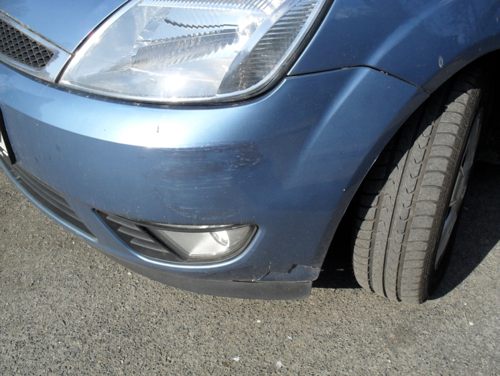

Habe auch sofort eine Frage. Ich fahre seit ca. 1 Jahr einen 2002er Fiesta (JH1) und habe ihn in einem nicht so tollen Zustand (und völlig überteuert, aber das ist eine andere Geschichte) gekauft.
Nun stören mich die Schäden an der Stoßstange doch sehr.
Ich habe mal ein Foto hinzugefügt. Wäre es möglich die Schäden noch zu reparieren oder müsste da eine ganz neue Stoßstange her? Was würde sowas denn in etwa kosten? Die Ford-Werkstattspreise sind ja kaum bezahlbar traurig Ich habe wirklich so gut wie keine Ahnung, darum wäre ich über jeden Tipp sehr dankbar.
Liebe Grüße, Jasmin

google einfach mal nach "smart repair" oder "Beulendoktor" in deiner Nähe.

Wenn ich die Farbunterschiede zwuschen Kotflügel und Stoßstange richtig erkenne dann möchte ich ehaupten daß da schon mal was gemacht worden ist. Für mich stimme die Farbtöne, zumundest auf dem Foto, nicht überein.
Wenn du geschickt genug bist und mit Spachtelmasse und Schleifpapier umgehen kannst solltest du die Vorarbeiten selbst machen und damit das ganze hinterher auch wirklich gut aussieht die ganze Stoßstange zum Lackierer bringen.

Wenn ich die Stoßstange sehe, gibt es da 3 Probleme:
1. Riss
2. Kratzer
3. Farbe
zu 1.: Am Besten sind solche Risse zu schweissen. Lötkolben nicht allzu heiss machen und am Riss entlang fahren (natürlich vorher alles ausrichten). Zusätzlich kannst du die Geschichte noch von hinten mit GfK stabilisieren. Anschließend weiter mit 2.
zu 2. Kratzer mit Kunstharzspachtel auffüllen, trocknen (wie lange steht auf der Bedienungsanleitung), schleifen. Weiter mit 3.
zu 3. Entweder Farbe anmischen lassen (nach Optik oder Farbcode) und beilackieren oder beim Spotrepairer machen lassen. Der macht dir auch 2., verlangt aber auch Geld dafür.
