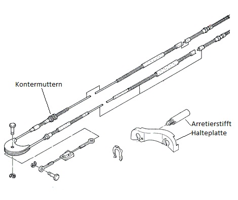

Suche fuer den GFJ meiner Frau ein passendes Handbremsseil. Habe schon einige Seile bei ebay und im Ersatzteilhandel gekauft, aber es passt keines. Es ist zwar die richtige Seillaenge dabei, aber der Schaft wo man es in die Halteplatte steckt ist zu lang. Kann es sein, dass die Fiesta aus Valencia eine andere Halteplatte haben als die aus Koeln?

ich weiß det nu beim fiesta noch nicht da ich meine erfahrung noch sammel, aber ist es möglich das du da noch nen distanzstück oder eventuel einstellmuttern drauf machen musst?
und welche halteplatte meinst du genau? die an der bremse oder am handbremshebel?
schon mal probiert die neuen mit dem originalen alten zu vergleichen?

meinst du mit hlteplatte das Teil an dem auch der Arretierstift sitzt? denn an der stelle müsstest du (falls nicht vorhanden) die 2 Platikmuttern mit denen man die Handbremse einstellt einhängen.

Ich meine die Ankerplatte welche die Bremsbacken haelt. Es sollten eigentlich Bilder dabei sein, aber ich habe es nicht geschafft diese anzuhaengen. Wahrscheinlich war die Aufloesung zu hoch.
Ein Distanzstueck wird es wohl nicht geben. Denn wenn man das Seil beim Ford-Haendler fuer 90 EUR kauft kommt es mit kurzen Schaft. Die nachgemachten kosten 10 EUR. Aber wenn man mit dieser Ford-Nr 7127225 Seile bestellt bekommt man immer nur welche mit langen Schaft.
Natuerlich werde ich mich wenn ich mal Zeit habe mit den Seil auf den Weg zu ein paar Haendlern machen. Aber ob die mich mit ins Lager lassen damit ich die Seile vergleichen kann? Auspacken muss ich sie ja auch, denn die Laenge sollte ja auch passen.
Es waere jedenfalls hilfreich wenn jemand im Forum wissen wuerde ob die Spanier andere Ankerplatten haben.
Man kann schon 3 10er Scheiben beilegen, oder Koelner Ankerbleche draufschrauben. Aber ich wollte eigentlich zur HU. Ausserdem erlischt die BE. Und ob ich meine Frau so auf die Strasse lassen soll? Dann bezahle ich lieber die 90 EUR.

So ganz versteh ich grad das Problem nicht, die Teile sind etwas anders gefertigt als die Originalen, aber bis auf ca. 5mm Unterschied seh ich da grad kein Problem. Die 5mm kann man dann mit oben genannten Kontermuttern korrigieren. Oder passt der Schaft nicht in die Aufnahme durch die etwas andere Form?

Wegen des 5 mm laengeren Schaftes wackeln die Seile in der Einfuehrung lose herum. Und der Gummiring dichtet auch nicht ab.
Mit den Einstellmuttern und der Laenge des Seils hat das nichts zu tun.
Aber gut, ein grosses Problem ist das nicht. Ich hab nur gedacht, dass vielleicht schon jemand ein passendes Seil fuer einen Spanier bekommen hat.
Am Besten ich schlachte einen Koelner Fofi. Da muessten ja passende Ankerplatten dabei sein.
