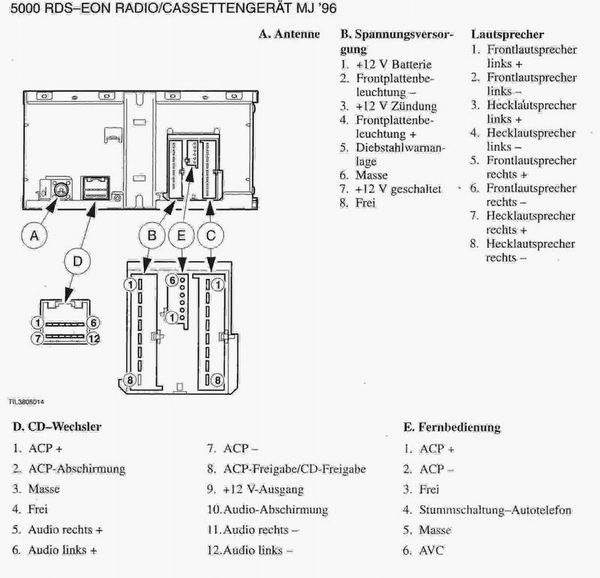

schnapp dir mal den Anschlussplan vom Steckanschluss des Ford Radio und dann mess mal alle Stromversorgungsanschlüsse des Radios durch. Da muss einer mit Batteriespannung(Dauerplus ROT) sein und einer mit Zündungsplus (ORANGE). Da musst du jeweils die Spannung dran messen können, wenn die Zündung eingeschaltet ist. Dann naturlich auch die Masse prüfen. Vielleicht hilft dir das folgende Bild weiter.

Zündplus und Dauerplus sind vorhanden.... wie messe ich den die masse?????
Die Beleutung vom Radio geht ebenfalls...
Ich würde mal drauf tippen dass es das Massekabel ist..
