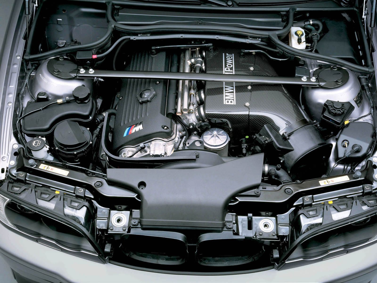

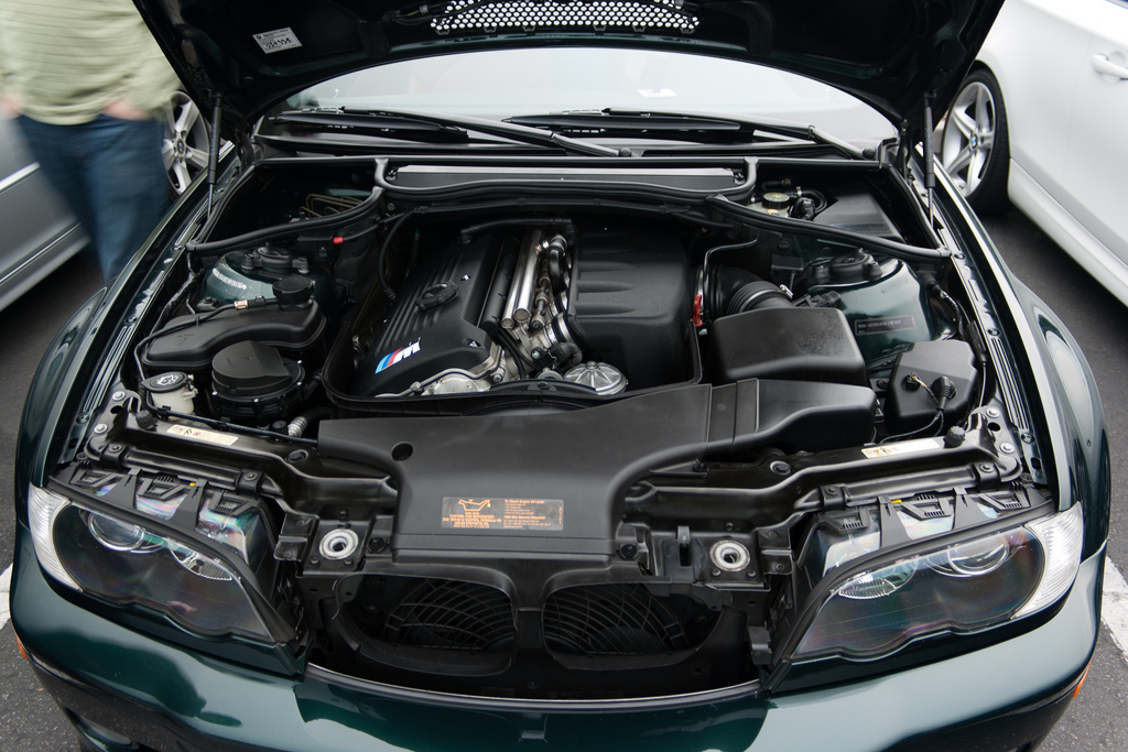

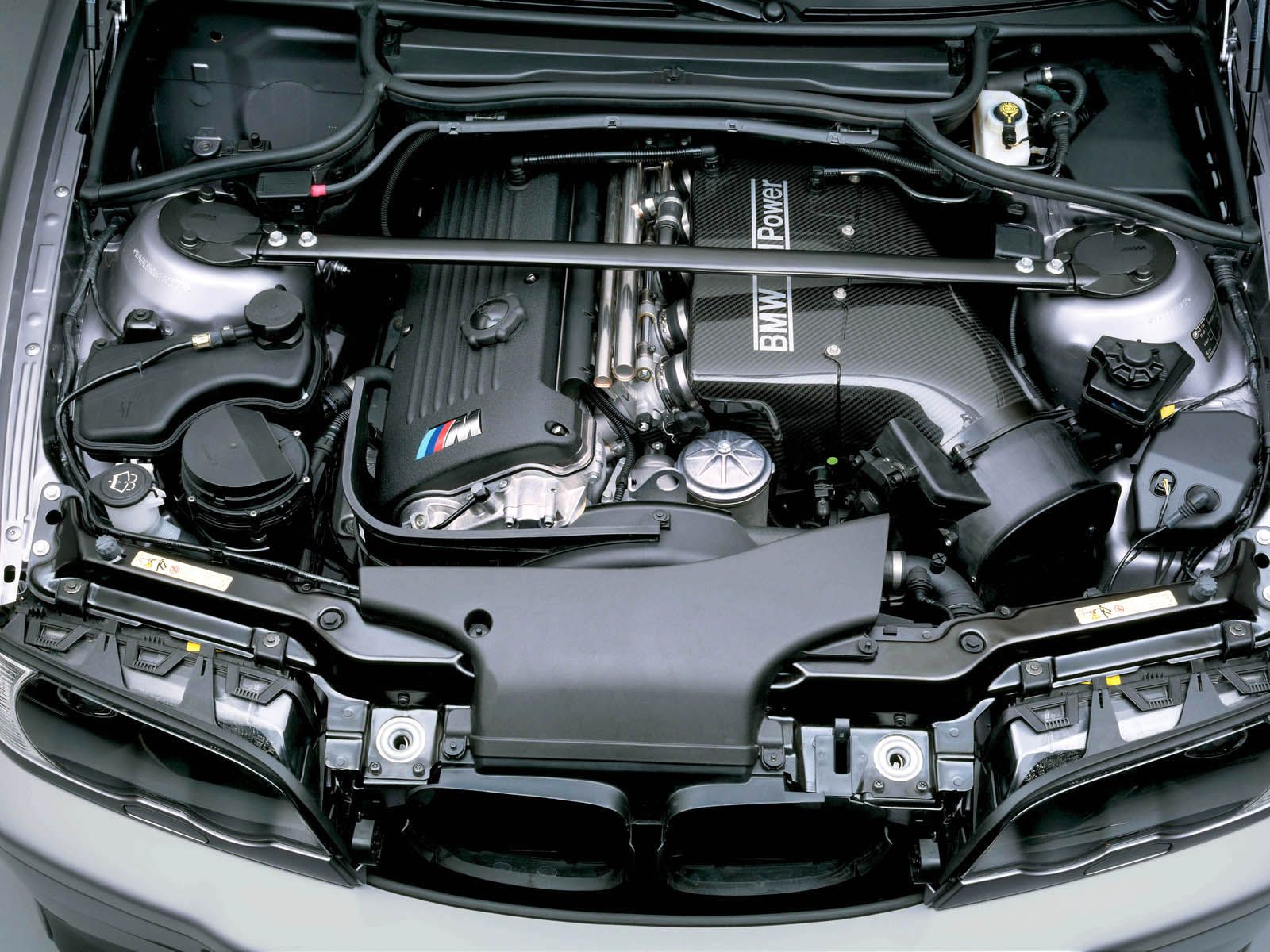

... hunterte Bauarten ...
... denn in der Regel sind das alles Eigenbauten.
Es gibt nur bei sehr wenigen Fahrzeugen vom original Hersteller her solche Systeme und Modifikationen.
Hier mal ein Beispiel: der BMW M3 CSL (E46)
Bei diesem Fahrzeug wurden gegenüber dem „normalen“ M3 allerlei Teile Modifiziert um tatsächlich kühlere Luft ansaugen zu können.
Auf den beiden Bilder, siehe Anhang, ist zu erkenne das neben dem Frontstoßfänger auch die Anordnung der Aggregate im Motorraum und der Luftfilterkasten Modifiziert wurden.
Beim Frontstoßfänger wurden die Öffnungen die beim M3 mit Nebelscheinwerfern versehen sind so umkonstruiert das nun ein großes „Loch“ an dieser Stelle ist.
Der Luftfilterkasten der vormals extra neben der Airbox war wurde komplett wegreduziert und der Luftfilter nun in die Airbox versetzt. Dadurch konnte man auch einen größeren verbauen.
Nun war im Motorraum nur noch der direkte weg nach vorn frei zu bauen.
Und jetzt konnte Außenluft nun direkt durch das Luft in dem Frontstoßfänger in die Airbox strömen
Bemängeln könnte man nur das kein Verbindungsschlauch zwischen dem Loch und der Airbox verlegt wurde, aber dies ist einfach nicht notwendig beziehungsweise würde eher stören als verbessern.
Wenn man denn Theoretischen Massendurchsatz von so einem Loch durchrechnet stellt man schnell fest das dieser den tatsächlichen Luftbedarf vom Motor um ein vielfaches deckt.
Entsprechend strömt mehr Luft durch dieses Loch ein als benötigt wird und so ist der Bereich um die Öffnung der Airbox komplett geflutet mit Frischluft.
Für einen Fiesta Mk3 1,1 hatte ich das mal durchgerechnet und so herausgefunden das schon ein kleines Loch mit nur wenigen Quadrat Zentimetern in der Motorhaube, oder so, genügen würde um den Ansaugluftbedarf zu decken.
Aber einen Ansaugtrakt zu bauen nur gestützt auf Vermutungen, Abschätzungen und halb Wissen ist meist keine Verbesserung. Aber das ist wieder ein anderes Thema...
