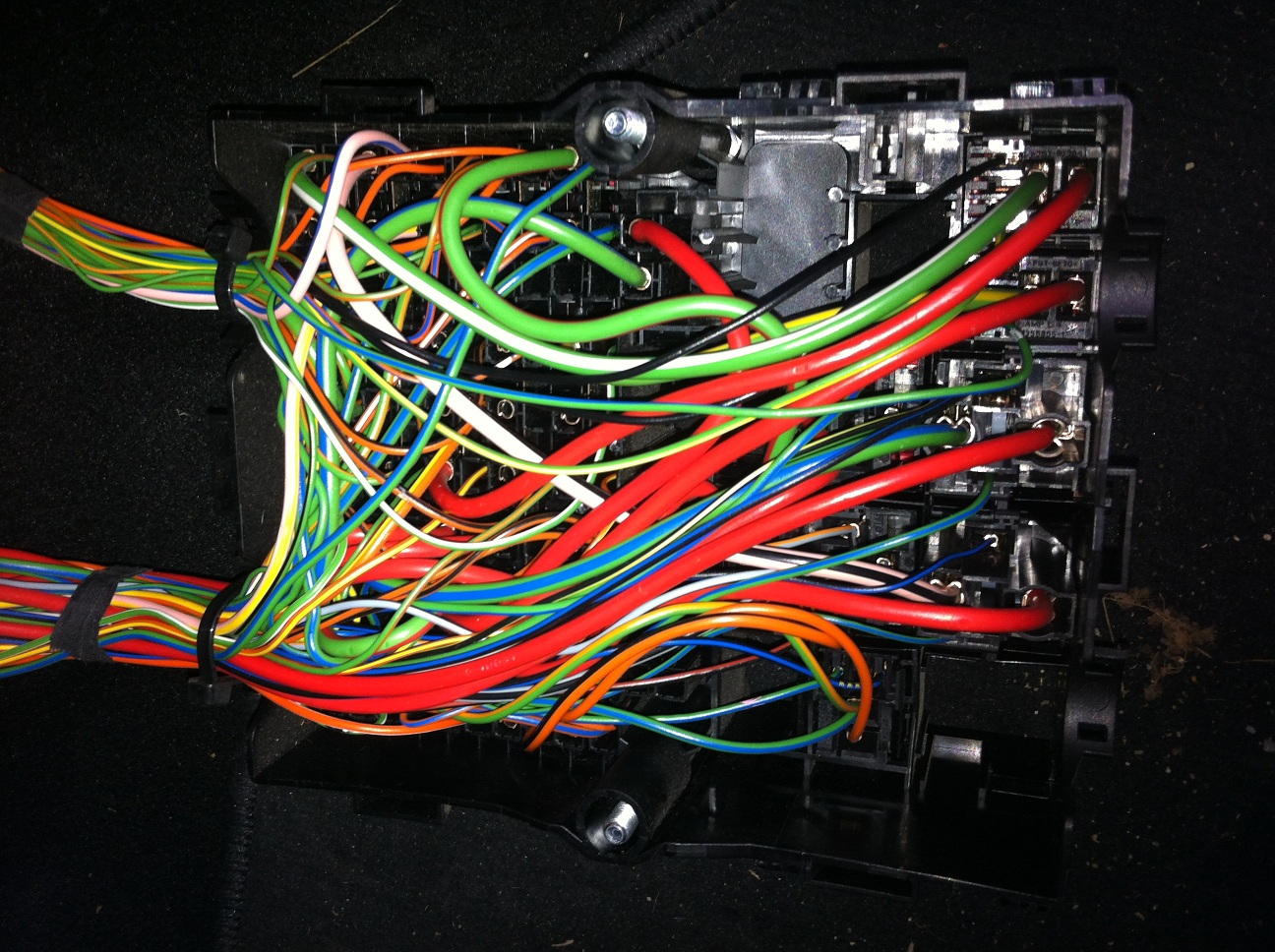

Es ist ein stecker mit 10 kabel am anderen ende. Diese kabel habe ich abisoliert und aderhülsen drauf gemacht. Klemmen sind vorhanden aber es hält nichts.

kannst du davon mal ein bild machen?

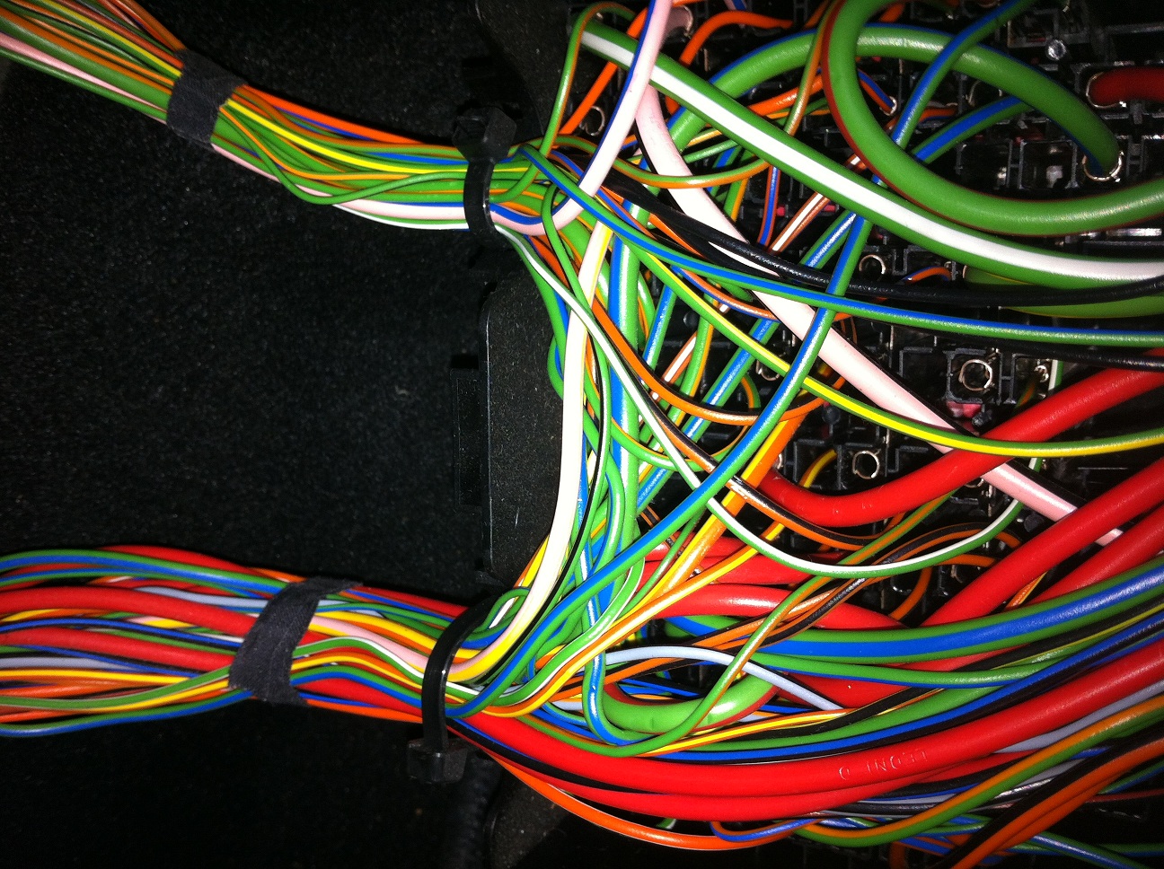

Hier sind die Bilder:
 Dateigröße:  502.94 KB

Noch eins:
 Dateigröße:  566.87 KB
 Angeschaut:  725 mal

Ist schon so wie Niere vermutet hat, das wird nichts auch nicht mit Aderendhülsen. Du mußt die Entsprechen den Kabel durchtrenne und alles entsprechend verlöten oder mit Kabelverbinder grimpen. Alternativ gehen auch Einschneidverbinder (Kabeldiebe, Japaner).
Beim Löten drandenken das Ganze mit Schrumpfschlauch zu isolieren.
MfG Sven

genau, also dort von hinten kann man keine Kabel reinstecken, das sind alles Crimpverbindungen und keine Steckbuchsen
