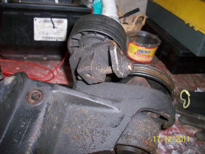

Meinst Du diese Schraube womit die Rolle befestigt ist?
Oder die Schraube die hinter der Rolle sitzt?[/img]
BeitragVerfasst am: 18.12.2011 21:31    Titel: Antworten mit Zitat
Hier wie in deinem Vorstellungsthread versprochen die Bilder, an der Schraube kommst du ambesten von unten ran.
MfG Sven

Totti
BeitragVerfasst am: 26.12.2011 21:40    Titel: Antworten mit Zitat
erstmal vielen Dank für die Antwort und die Fotos,aber es passiert nichts wenn ich die Schraube löse.Die Rolle entspannt einfach nicht.
LG Totti

BeitragVerfasst am: 27.12.2011 13:29    Titel: Antworten mit Zitat
Dann hängt die Spannrolle in ihrer Führung, Versuch mal das Teil wo die Schraub drinn sitzt, in hoch bzw runter drücken kannst.
MfG Sven
Totti
BeitragVerfasst am: 27.12.2011 13:32    Titel: Antworten mit Zitat
Habe ich schon.Sogar mit dem Stil vom Hammer und es passiert rein garnichts.
