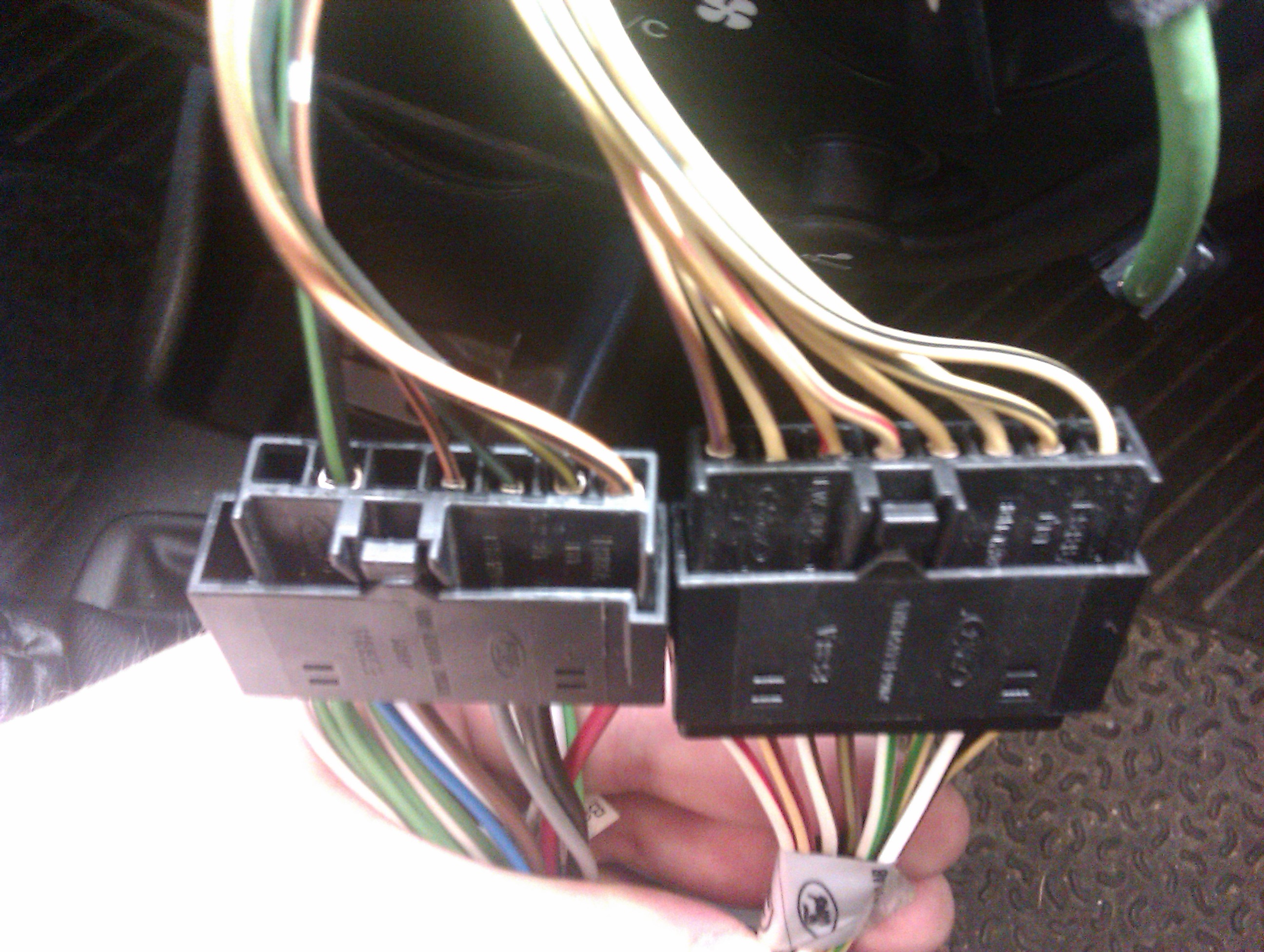

mir ist letztens aufgefallen, dass hinten noch 2x 10cm Lautsprecher einbauen kann und weil ich noch durch Zufall hier 2 Teile herumliegen habe, welche da perfekt rein passen, möchte ich diese nun gerne da verbauen.
Das einzige Problem ist nun, ich muss wahrscheinlich noch Kabel von hinten nach vorne ins Radio legen.
Also habe ich einfach mal hinten im Kofferraum die komplette Filz-Verkleidung raus genommen und nach einem Kabel gesucht Lupe , könnte ja sein, dass man Glück hat und dort schon welche sind.
Doch leider habe ich keine gefunden.
Ich habe dann mal das Radio ausgebaut und geschaut, ob überhaupt Kabel für die hinteren Boxen angeschlossen sind und siehe da grins , dort ist das Kabel sogar angeschlossen, wenn ich mich nicht täusche (siehe Anhang).
Weiß nun zufällig jemand wo das Kabel endet, oder habe ich das einfach nur im Kofferraum übersehen?

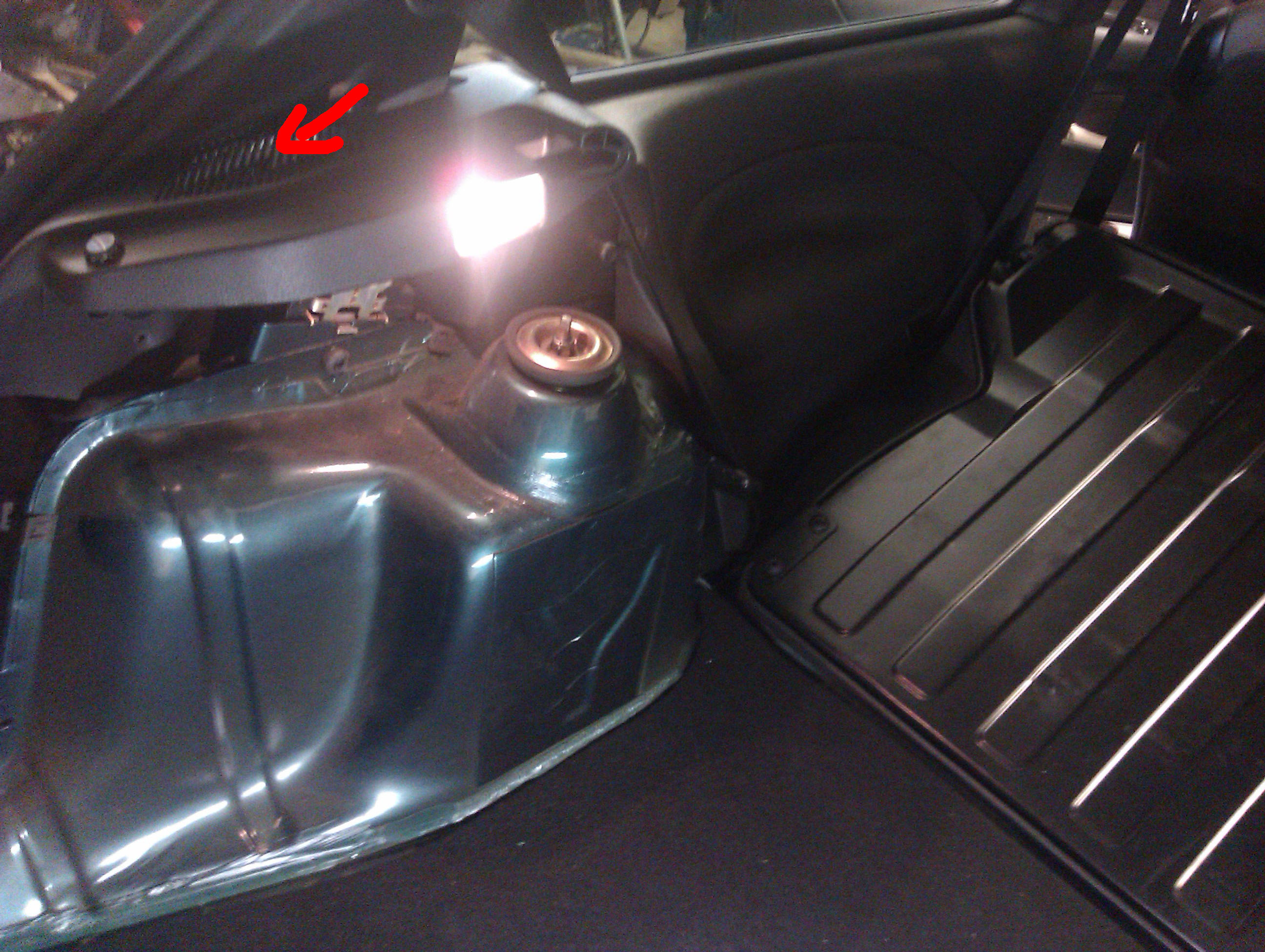

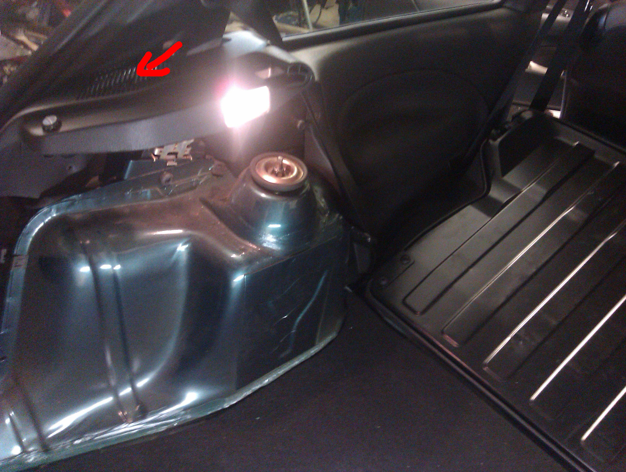

Also im Kofferraum habe ich die komplette Filz-Verkleidung schon abgebaut und nichts gefunden.
Auf dem Bild rechts die Plastikverkleidung bekomme ich nur zum Teil runter, jedoch soweit, dass ich ein wenig dahinter schauen kann und dort habe ich kein Kabel "rumfliegen" sehen.

BeitragVerfasst am: 02.07.2012 13:56    Titel: Antworten mit Zitat
beim 3er lagen die Kabel glaube auch hinter der hinteren Seitenverkleidung, dort kannst auch mal nachschauen
am Besten das Kabel von der Kofferraumleuchte nach vorn verfolgen, irgendwann dürften die dann nebeneinander liegen.

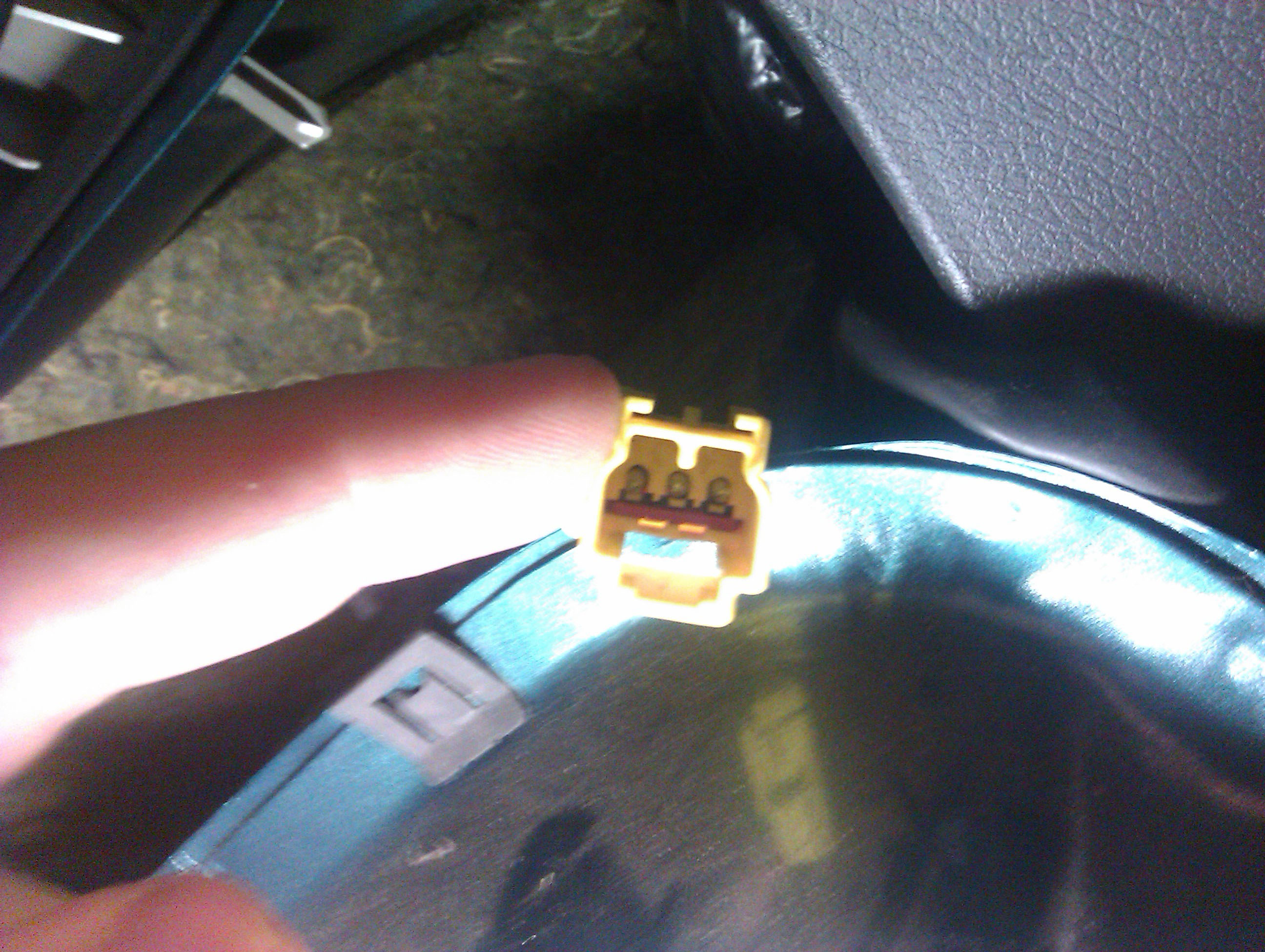

ok, habe ich nun gemacht und mir ist nur ein Stecker begegnet (siehe Bild)
Jedoch vermute ich, dass dieser für was anderes Gedacht ist, weil am Radio gehen 4 Kabel weg für die Lautsprecher hinten und das da sind nur 3 und die haben auch ne andere Kabelfarbe (braun, schwarz mit einem Strich gelb und komplett schwarz).

BeitragVerfasst am: 02.07.2012 15:41    Titel: Antworten mit Zitat
Logan517 @ 02.07.2012 12:39 hat folgendes geschrieben:
Du täuschst dich nicht.
Logan517 @ 02.07.2012 14:59 hat folgendes geschrieben:
Genaugenommen dürftest du nur auf 2 Kabel stoßen, die anderen beiden liegen auf der anderen Seite (Stereo!).
Bei Ford sind üblicherweise Flachstecker verbaut, die 90° versetzt zueinander sind.
Versuch mal rauszubekommen, ob dein Lautsprecher-Kabelbaum rechts oder links nach hinten geführt wird, falls ersteres ist es auch sinnvoll, im Kofferraum die rechte Verkleidung zu entfernen, vllt. endet es ja dort.

BeitragVerfasst am: 03.07.2012 09:55    Titel: Antworten mit Zitat
Logan517 @ 02.07.2012 18:59 hat folgendes geschrieben:
Durch ein paar Telefonate habe ich erfahren, dass diese 8 Kabel (siehe aller ersten Bild) nur für die Lautsprecher vorne sind, also jeweils 4 für jede Seite.
Glaube ich nicht, da passt der Radioanschluss nicht.

BeitragVerfasst am: 04.07.2012 16:04    Titel: Antworten mit Zitat
Laut Plan ist irgendwo bei der A-Säule rechts&links ein Stecker, welcher dort "tot" liegt.
Wäre im Fußraum links und rechts, Farbedes Steckers müßte gelb seien. Die Stecker sind meist sogut mit Tape am Kabelbaum befestigt, dass man sie kaum sieht. Das Systhem war sogar bei den letzten Mk3 Fiesta schon so.
