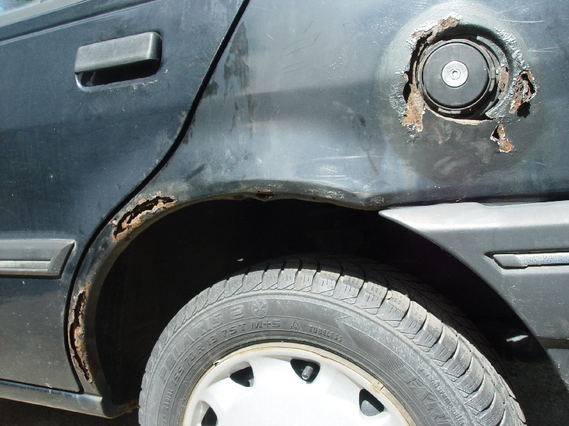

Hallo Bastelfreunde,
habe die Karre jetzt hier. Es ist ein Fiesta III (MK3): 1300er 4-Türer. Sieht in der Summe der Einzeldefekte nicht wirklich rentabel aus, also Kernschrott. Muß das erstmal durchrechnen, ob die Reparatur allein schon wegen der Ersatzteilkosten nicht Irrsinn ist. Die Kisten kriegt man ja derzeit (noch) nachgeschmissen.
Das Schlechte, also was ich auf die Schnelle entdeckt habe und mit Sicherheit an größeren Sachen mindestens zu fixen ist:
  • Linke hintere Seite: Tanklochblech, Radlauf
  • Rechte Seite hinten: Radlauf (nicht so schlimm wie links)
  • Querlenker links
  • Antriebswellenmanschette rechts außen (ob das Gelenk auch schon futsch ist, muß ich erst noch sehen)
  • Bremsen, vermutlich alle (stottert angeblich).
  • Außenliegendes Kreuzgelenk der Lenkung
Das Gute an der Karre:
  • Erst echte 88 Tausend Kilometer bei bekannter Historie
  • Irgend so ein nachgerüstetes Gedöns, was die Euronorm in eine bessere Klasse hebt (Steuerersparnis)

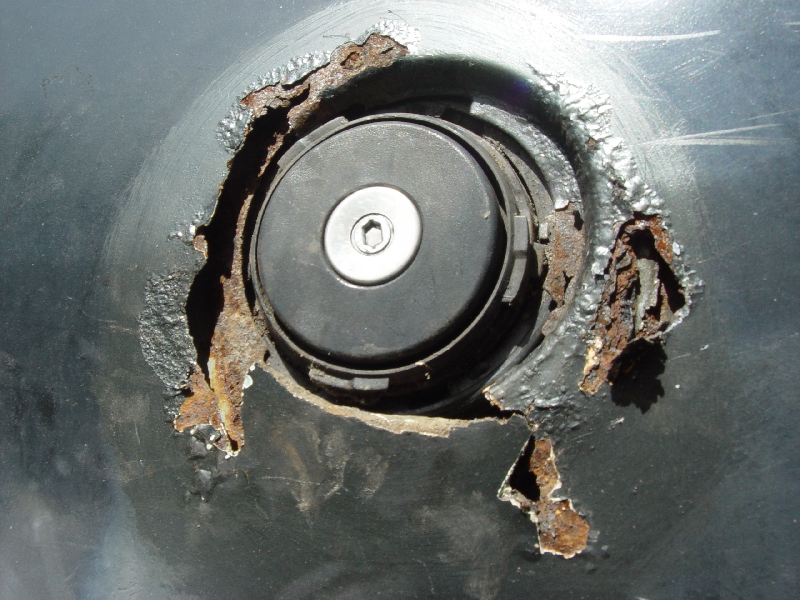

Aber jetzt erst mal zum Tankstutzenlochblech. Das Reparaturblech wird bei Ebay ab 10 Euro aufwärts angeboten. Gut.
Wie ist die Verbindung von Innenblech und Außenblech gemacht?
Wie wird der Tankstutzen im Lochblech montiert?
Hier die Bilder zum Gruseln:

Da scheint ja auch schon das dahinterliegende Blech durch zu sein. Beim Tankloch ist auf alle Fälle selber anfertigen angesagt oder aus ein Schlachter entsprechende Stellen ausschneiden oder gleich auf die Faceliftklappe umbauen.
Im Bereich des Tanklochs sollte zw. äuserem und inneren Bleche eine Dichtmass sein. Das Rohr selbst ist an dem äusseren Blech eingerenkt und am Längsträger angeschraubt.

Wie ich die Problemzone bisher sehe: Die Stelle, wo Außen- und Innenblech aneinanderstoßen, ist nicht gerade astrein konstruiert, vermutlich nur angepunktet (oder gar nix?) und mit Karroseriedichtmasse versiegelt. Der vom Hinterrad hochgeschleuderte Dreck sammelt sich bestens um den Stutzen innen und unter dem Blendenring außen (wo ist der eigentlich ....?), so daß der Bereich immer gut eingefeuchtet bleibt. Also rosten Innen- und Außenblech zusammen durch. Mehr oder weniger Folgeschaden durch eingedrungenes Salzdreckwasser ist dann der durchgefaulte Radlauf.
Ja, aber wie einrenken? Der Stutzen müßte dazu ins Loch eingeführt und dann gegen den Uhrzeigersinn um ein paar Grad gedreht werden, was aber meiner Vorstellung nach gar nicht geht, weil er in Montagepostion eben am Längsträger schon am Anschlag ist. Und dann ist da auch noch der Tank hinten dran ...
Wie wäre die Reihenfolge des Einbaus? Erst Stutzen am Tank befestigen, dann ganze Einheit montieren. Oder: Erst Stutzen einrenken, dann auf den Tank stecken, dann ganze Einheit befestigen.

Genau so war´s bei mein Orion. Ich denke mal das Hauptproblem ist diese Dichtmasse, diese ist ganz schön porös.
Kann ich dir garnicht mehr so genau sagen, ist schon einpaar Jahre her.

Wahrscheinlich reisst du die Sitzschrauben beim Ausbau ab. Die sind nur durchgeschraubt, und von unten total vergammelt. Kannst aber ausbohren und dann eine Mutter von unten gegenschrauben.
Das Tankrohr kann nur in das Seitenblech eingerenkt werden, wenn der Tank abgesenkt wird, und das Rohr aus dem Tank rausgezogen wird. Dann hast du den ganzen Tankrüssel in der Hand, und kannst denn vernünftig einbauen. Für den Tank musst du eine neue Dichtung besorgen, da das da nur gesteckt wird. Außerdem kannst du bei ausgebautem Tankrüssel die Blecharbeiten auch besser machen, sowie das Eindichten.
