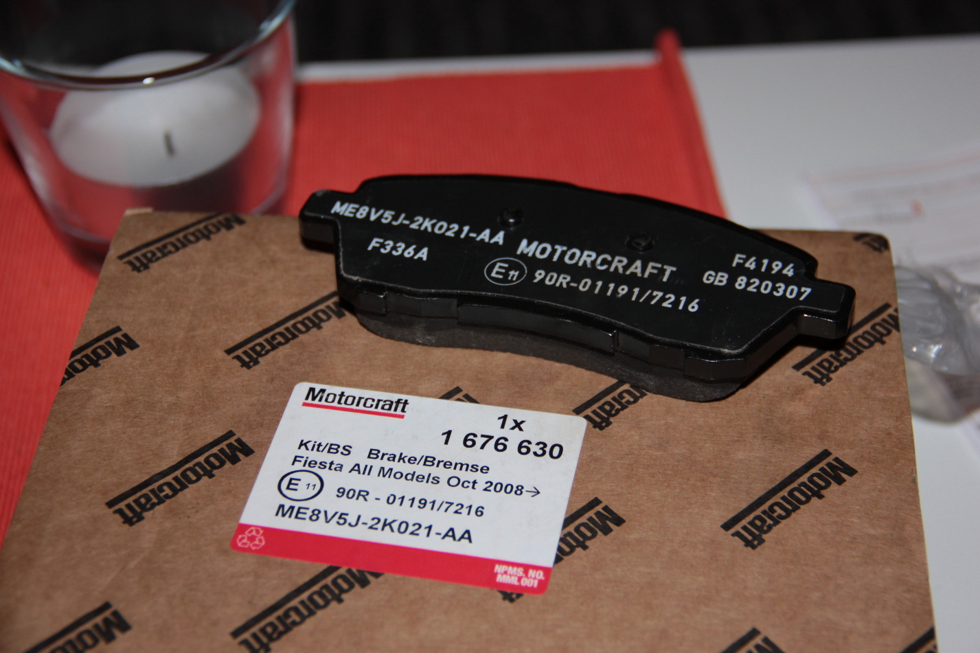

Hallo Freunde der Sonne,
Heute sind meine neuen Bremscheiben und Belaege fuer meinen FoFi BJ 2010 angekommen, und bin dabei gleich auf ein Problem gestossen. Erwaehnt werden muss, dass es sich hierbei um Original Ford Teile von Motorcraft handelt. Auf der Rueckseite der Bremsbelaege befinden sich 2 herausragende Stiftchen die etwa 4 mm hoch sind, aber zur Folge haben, dass sich der Bremssattel nicht ueber die Belaege setzen laesst. Auf den alten Belaegen findet sich sowas nicht. Den Haendler bei dem ich die gekauft habe hab ich bereits informiert, wuerde aber gerne wissen ob ihr eine Idee habt woran das liegt. Foto liegt bei. Die beiden Stiftchen kann man auch leicht erkennen.

Hast du denn den Bremskolben ganz zurückgedrückt?

Ja hab ich. Daran liegt es nicht. Hab auf beiden Seiten das Problem. Entweder Ford hat da mal ein "Update" gemacht, oder das liegt daran, dass meiner aus Spanien kommt, und die von Werk aus eine andere Bremsanlage haben?! Werd morgen mehr erfahren...
BeitragVerfasst am: 12.06.2013 07:55    Titel: Antworten mit Zitat
Diese Nippel kommen in die Nuten der Bremskolben, es sollten daher nur auf einer Seite welche sein. Evtl. müssen die Kolben dazu etwas gedreht werden.

Ja diese Nuten passen auch genau zwischen die Auflageflaeche des Bremskolbens, allerdings haben alle Belaege diese Nuten, und somit ist es unmoeglich den Sattel darueberzubekommen. Die Packung hatte eine Original Versieglung von Motorcraft, von daher wurden keine Belaege ausgetauscht oder sonstiges. Der Haendler hat mit geschrieben, dass es sich dabei um eine Aenderung von Ford handeln koenne, er wird mir im Laufe des Tages Bescheid geben.
BeitragVerfasst am: 12.06.2013 09:56    Titel: Antworten mit Zitat
Evtl. falsch verpackt von Motorcraft. Bin gespannt was dir der Ford Händler dazu sagt.

So, Ich brauche eure Hilfe! Der Haendler meint es sind zu 100% die richtigen Belaege fuer mein Auto. Es gab eine Aenderung zu den werkseitigen Belaegen, andere gibt es fuer den MK7 nicht. Alle Belaege haben 2 dieser Nuten fest im Rahmen eingeschweisst, aber der bloede Sattel will nicht drueber! Diese Nuten kommen auch gegen die Staubschutzmanschette des Kolbens, deshalb hab ich Angst den Sattel mit einem Hammer oder etwas mehr Gewalt reinzuhaemmern. Hab alles ausprobiert, die Belaege sind zu breit.
Gibt es da einen Trick???!!

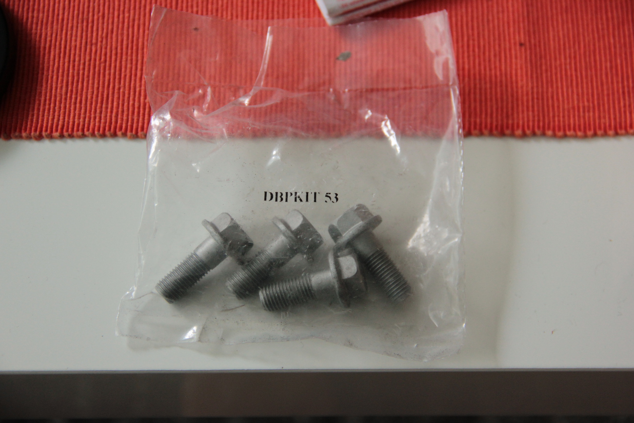

Habe mein Auto leider nicht hier, aber hat das womoeglich was mit diesen Schrauben zu tun? Das waren glaub ich die Schrauben die den Sattel halten?! Hab die alten wiederverwendet.

Aber die Schrauben für den Bremssattelhalter haben ja nichts mit der Dicke der Bremsbeläge zu tun.
Warum hast du die Schrauben denn neu?

Nee das hab ich mir auch gedacht. Die Schrauben lagen den neuen Belaegen bei, warum die ersetzt werden sollten, kann ich mir nicht erklaeren.
