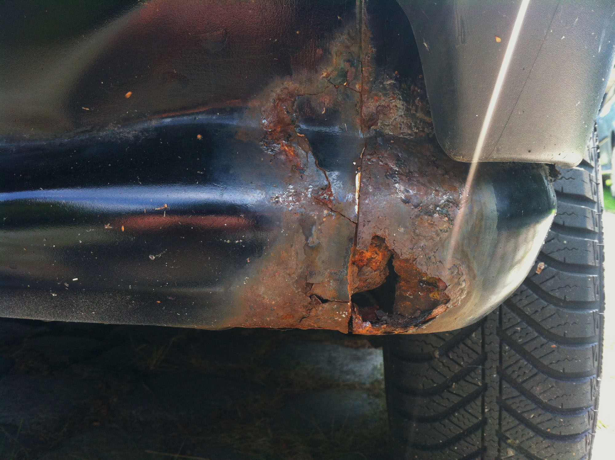

Hallo.
Das Thema schlechthin ist Rost.
Mein kleiner Amigo rostet....ui ui ui.... (Beispielbild )
Er rostet hinten sehr stark (3cm Loch). Nun weis ich leider nicht, wie dieses Karosserieteil genau heist und ob es Reparaturbleche gibt.
Kann mir jemand bei diesen Fragen behilflich sein?
Mit Gruß Alex wink

BeitragVerfasst am: 09.08.2013 23:57    Titel: Antworten mit Zitat
Heckschürze. Kann man als Reparaturblech bekommen. Wenn das nur an einer Stelle ein 3 cm Loch ist, dann würde ich ein entsprechendes Blech zuschneiden, und einschweissen. Solche Karosseriebleche kann man in Tafeln kaufen.
Wenn du das nicht selber machen kannst, kann eine Karosseriewerkstatt bestimmt weiterhelfen.

BeitragVerfasst am: 10.08.2013 12:54    Titel: Antworten mit Zitat
Ich würde das Loch aufflexen, dann mit einem Blech zuschweissen, verzinnen und dann Lackaufbau machen.
Auf dem Schrott findest du meistens auch keine markellosen Bleche ohne Rost.

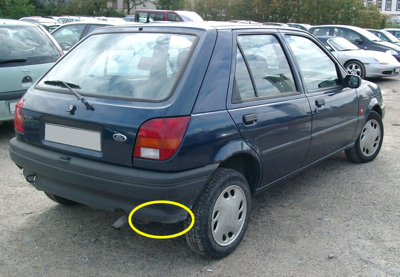

Ich kann ja mal kurz zeigen, wie extrem das dort ist. Sind an der Stelle auch tragende Elemente?

BeitragVerfasst am: 10.08.2013 16:43    Titel: Antworten mit Zitat
Ist kein tragendes Teil.
Sieht aber schlimm aus. Ich würde es trotzdem freiflexen und ein Blech zurechtdengeln, dann einschweissen.

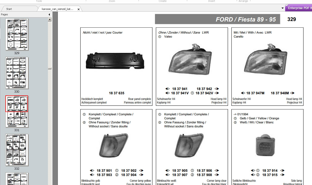

Corvintaurus @ 10.08.2013 12:46 hat folgendes geschrieben:
Na, das sind ja tolle Confused Nachrichten. Da die Versorgung mit Reparaturbleche auch nicht sonderlich gut ist, werde ich wohl mit der Flex beim Schrotti stehen und "bitte" "bitte" sagen müssen. Mr. Green
Danke dir!
Van Wezel fürt das Teil z.B. , genaue Bezeichnung ist Heckblech. Beinhaltet das komplette Blech ab Kofferraum. Die Ecke ist bei einigen Retlaufreparaturblechen zum Teilmit dran. Günstigste Alternative ist aber so wie Sharly schon sagt.

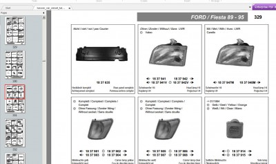

Moin Moin.
Kann einer von euch mal eben gegenschauen, ob das Blech, welches im Anhang gezeigt wird, das richtige ist für meinen MK3 ?

BeitragVerfasst am: 12.08.2013 15:20    Titel: Antworten mit Zitat
Das müsste passen.
BeitragVerfasst am: 12.08.2013 16:33    Titel: Antworten mit Zitat
Jup, ist das richtige.
