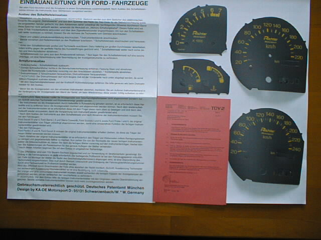

habe für meinen XR2i seltene Tachoscheiben von RICHTER Motorsport aufgetrieben.
Die wollte ich jetzt verbauen. Die Anleitung ist eigentlich ganz gut beschrieben. Wollte aber noch mal fragen, ob es Wichtiges noch dabei zu beachten gibt?

BeitragVerfasst am: 03.03.2014 12:51    Titel: Tachos sind nicht einfach zu zerlegen und zusammen zusetzen Antworten mit Zitat
Beim abziehen der Tachonadel, sowie bei allen anderen Nadel sollte man sich eines geschickten Tricks bedienen.
Einfach nur plump mit den Fingern dran ziehen führt hier meist nicht zum Erfolg, weil man die Nadeln nicht richtig kraftvoll packen kann und mit einer Zange, die das könnte, würde man die Nadeln beschädigen.
Selbst habe ich es noch nicht ausprobiert, aber mit einer Gabel, die man auf dem Tacho abrollt sollte es wohl möglich sein die Nadel mit den Zinken abzuziehen.
Ich denke hier liegt das Beschädigungspotenzial sehr gering, und es währe mal ein Test wert.
Und dann beim zusammenbauen ist ja noch das wieder richtig aufstecken der Nadeln zu beachten. Während bei Kühlwassertemperatur und Tank kleine Differenzen beim verdrehen meist kein Problem sind, so ist es beim Tacho anders.
Und durch die Federvorspannung wird das nicht einfacher.
Aus eigener Erfahrung kann ich sagen das die Nadel über den Steg heben und in der Ruheposition ab und wieder aufstecken nicht exakt genug ist.
Über den Drehzahlmesser musste ich nachträglich meinen Tacho wieder neu eichen, und das Ergebnis welches ich nun erreicht habe finde ich nach wie vor nicht befriedigend, obwohl die Abweichung unter 5km/h beträgt. Nach oben abweichend versteht sich.
Auch wenn das kein wirklich guter Rat ist, so würde ich meinen Tacho nicht noch mal zerlegen und eher einen Betrieb diese Aufgabe zukommen lassen.
Nicht nur weil die es wirklich können, und genau können, sondern weil ich bei meinem eigenen Verstellungen immer ein ungutes Gefühl habe.
Dazu mal zwei Adressen und ein Video:
www.oldtimer-tacho-reparatur.de
www.weinhoeppel.de
Werbevideo der Firma Weinhöppel auf Youtube
BeitragVerfasst am: 03.03.2014 13:18    Titel: Antworten mit Zitat
Danke Doc, das werde ich auch machen. Der XR2i ist laut Saisonkennzeichen erst ab Mai angemeldet. Da ist genug Zeit den Tacho mit den Tachoscheiben zur Firma eizusenden.
Mal sehen was die für die Arbeit haben wollen.
Zum fertigen Ergebnis werde ich dann noch mal ein Bild davon einstellen.

Du kannst auch versuchen, die Nadel auf einen bestimmten Wert zu stellen und dann den Antrieb festzulegen. Dadurch ist die Wiederholgenauigkeit besser.
