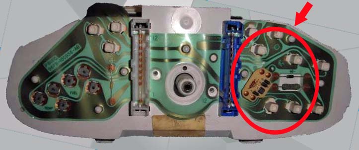

BeitragVerfasst am: 13.08.2014 21:41    Titel: Antworten mit Zitat
Mein Mann hat mal ein Bild rausgesucht was das Kombiinstrument von hinten zeigt, er hat da die kleine Platine? im Bereich der Airbag Kontrolllampe markiert. Könnte daran was faul sein?
LG

BeitragVerfasst am: 14.08.2014 11:27    Titel: Antworten mit Zitat
XSpeedangelX @ 13.08.2014 19:23 hat folgendes geschrieben:
weil das Birnchen ja manchmal nicht ganz an ist, sondern nur leicht glimmt...
Für die Fehleranzeige gibt es kein "leicht glimmen", nur an oder aus. Alles andere ist ein Fehler auf der Anzeigeseite. Entweder ist die Abschirmung zu einer anderen Lampe defekt oder die "Birne" bekommt einen Kriechstrom. Schau dir mal den Mehrfachstecker am Airbag-Steuergerät an, kannst ihn auch mal abziehen, während die Lampe "glimmt".
