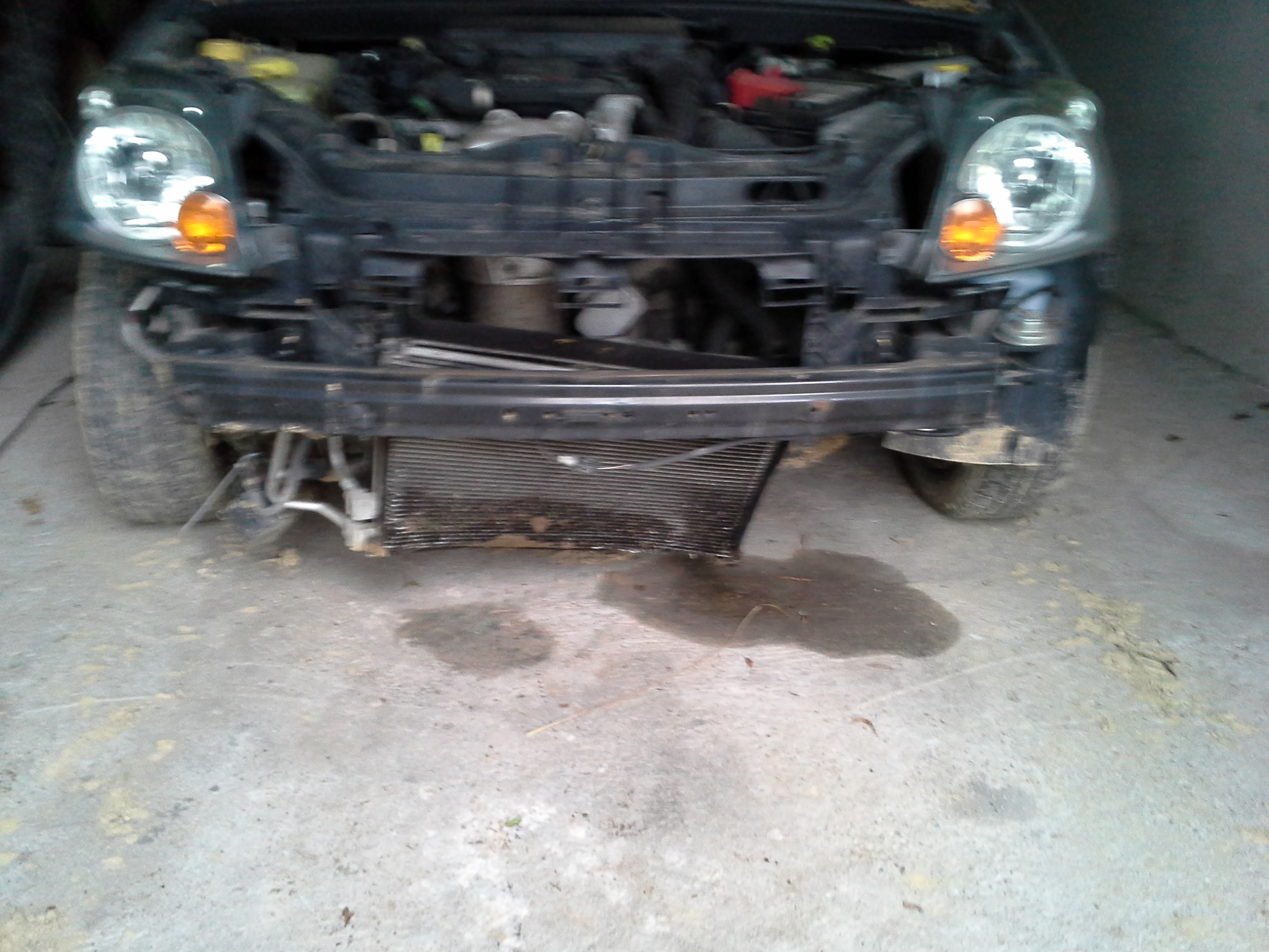

Hallo
ich bin neu hier
seit ein einigen Tagen habe ich einen Ford Fiesta V 1.4 TDCI BJ 06 gekauft mit ca 120tkm und durch eine Abflug in den Acker wurden Stoßfänger Kühler und Schlossträger in Mitleidenschaft gezogen worden
Ich habe vor das Fahrzeug wieder instand zu setzen und im gleichen zuge eine paar Modifikationen durch zuführen.
Optisch soll er weitgehendst original erscheinen ich möchte nur Leistung technisch etwas heraus holen zum einen ein Chip Tuning und zum anderen eine Ladeluftkühler was bisher bei diesem Modell nicht verbaut ist.
Meine frage an euch gab es schon LLK anbauten für dieses Fahrzeug hier im Forum die suche hatte leider nichts ergeben.
Stellt das Bitte nicht in frage wieso ich einen 1,4 TDCI tunen will es ist eben ein Hobby für mich und Neuland einen LLK an einem Wagen zu verbauen der noch nie einen hatte.
Ich freue mich über Tipps und Konstruktive Vorschläge
Grüße Tick

Ich habe zwar noch keinen LLK verbaut, schon gar nicht an diesem Modell.
Als Spender kannst du eigentlich alles nehmen, weil nichts wirklich passt. Sinnvoll sind neben Universalteilen auch welche vom VIIer oder vom Focus.
Statt eines LLK würde ich aber eher mit einem Chip liebäugeln. Ist leichter, besonders die Eintragung.
Noch ne Frage: hast du den FoFi mit diesem Schaden gekauft?

Per @ 23.02.2015 13:07 hat folgendes geschrieben:
Ja Chip ja klar das wird gemacht aber der LLK das soll die herrausforderung sein natürlich steht der Aufwand Zeit und Geld nicht im verhältniss daher ist es auch ein Hobby zwinker
Ich habe schon mit einem Fordhändler kontakt er meinte ich brauche auch einen anderen Kühler und Klimakühler aber das will er mir bis zum Wochenende noch nachschauen.

Also bei nem Ford-Händler würde ich mit solchen Sachen gar nicht erst anfragen, außer er ist bekannt dafür öfter mal was umzubauen.
Ansonsten kann man ja mal in England schauen was die Jungs so im Teileregal haben.
z.B.
http://www.team-bhp.com/forum/technical-stuff/58545-ford-1-4-tdci-tuning-options.html
