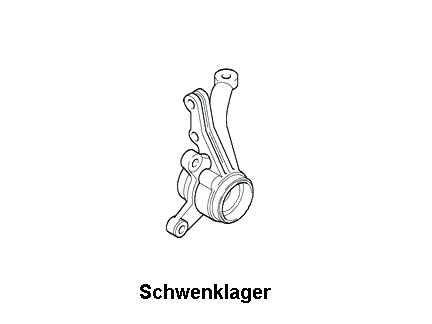

Da ich mir noch nicht ganz schlüssig bin ob ich nach dem Sandstrahlen der Lenk-Schwenklager auch noch ein Oberflächenbehandlung mache lasse seit ihr jetzt gefragt.
Hab ihr bereits irgendwelche Erfahrungen in diesem Gebiet gemacht, oder wisst welcher Lack, oder so, am besten hält, beziehungsweise ist eine Oberflächenbeschichtung überhaupt nötig?

Fahrwerksteile werden meistens Sand-/ Glasperlen gestrahlt und dann Pulverbeschichtet!
Am Schwenklager würd ich nichts beschichten,
hab ich auch noch nie gesehn.

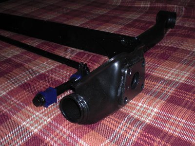

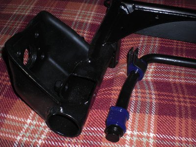

BeitragVerfasst am: 01.05.2010 19:40    Titel: Resultat KTL- und Pulver-Beschichtung Antworten mit Zitat
So ich könnte vermelden Hinterachse Restauriert und Einbaufertig.
Aber mir fehlen noch zwei Buchsen.
Nichts des zu trotzt ist die KTL-Beschichtung und die anschliessende Pulver-Beschichtung ein voller Erfolg gewesen.
Aber alles von Anfang.
Im Dezember 2009 habe ich verschiedene KTL-Beschichter im grösseren Umkreis von Stuttgart angeschrieben und eine dieser Firmen, bei Heilbronn hat auch recht schnell auf meine Anfrage reagiert, ob sie meine Fahrwerksteile KTL- und Pulver-Beschichten würden.
Die Firma war:
www.ams-metallbeschichtung.de
info@ams-metallbeschichtung.de
Industriestrasse 43
74193 Schwaigern
Telefon: +49 (0) 71 38 - 9 41 11 0
Hier wurde mir Angeboten beide Beschichtungen durchzuführen, aber ich müsste die Teile bereits Sandgestrahlt bringen.
Da das Sandstrahlen, in dem Fall mit Fein-Granulat, für mich keine Problem war, da kannte ich noch eine Firma, habe ich die Teile Mitte März dann vorbeigebracht und nach etwas mehr als einer Woche konnte ich die fertigen Teile auch wieder abholen.
Es heisst zwar über Geld spricht man nicht, aber um mal eine ungefähre Vorstellung der Kosten zu geben: Gesamtrechnung von der Firma AMS-Metallbeschichtung belief sich auf unter 200€uro (inklusive Mehrwertsteuer!).
Gemacht wurde zu erste eine Zink-Phosphatierung um eine Grundlage zu Bilden für die KTL-Beschichtung und zum Abschluss noch eine Pulverbeschichtung.
Von der Pulverbeschichtung ausgenommen waren die Lager der Buchsen und die Gewindelöcher.
Die Schichtstärken sind:
KTL: 15-30µm
Pulver : 60> µm
Ob diese Schichtstärken tatsächlich stimmen kann ich nicht beurteilen da ich sie nicht nachprüfen kann, aber fest steht das die eingeprägten Buchstaben und Zahlen auf der Hinterachse genauso wie auf dem Stabilisator alle noch zu lesen sind.
Auf Grund der guten und vor allem Preisgerechten Arbeit der Firma AMS-Metallbeschichtung möchte ich diese hiermit allen Restaurierungswilligen empfehlen.
Ich werde auf jeden Fall wieder als Kunde zurückkehren wenn meine Vorderachse dann komplett überarbeitet wird.
Doc²s Hinterachse
 Dateigröße:  140.39 KB
 Angeschaut:  1026 mal
Doc²s Hinterachse
 Dateigröße:  143.83 KB
 Angeschaut:  990 mal

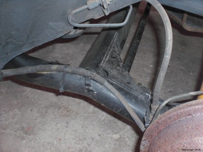

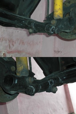

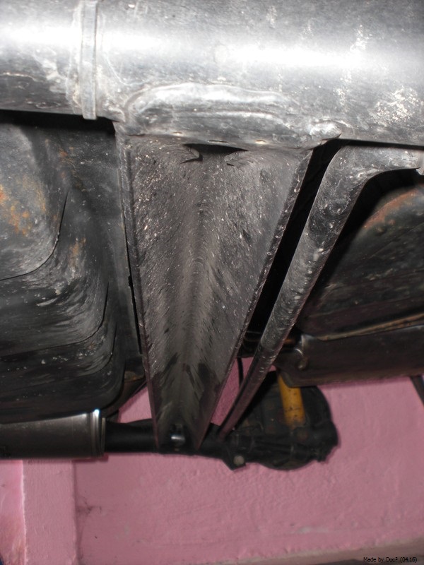

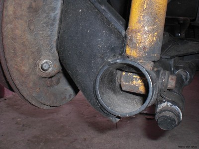

BeitragVerfasst am: 20.04.2016 18:10    Titel: Hinterachse - zustand Heute Antworten mit Zitat
Im Mai 2010 schrieb ich:
Doc² @ 05.10 hat folgendes geschrieben:
... in angemessenen Zeiträumen werde ich mal Rückmeldung ...
Und nun nach knapp sechs Jahren und circa 15.000 Kilometern habe ich mal einen Blick auf die Hinterachse geworfen und ein paar Bilder gemacht. Siehe Anhang.
Auf Bild 1 kann man an den beiden Längslenkern nur erkennen das sie leicht verschmutzt sind und die Schrauben angerostet. Davon ausgenommen ist nur die vordere Stabi-Verschraubung. Denn die M10 Schraube ist aus Edelstahl.
Das weiße ist Fett und die ehemals blauen PU Buchsen sind schwarz geworden, aber an sich sind es immer noch die Selben.
Bild 2 zeigt das auf Torsion belastete Winkelprofil. Und auch hier nichts außer dem Straßenstaub.
Bild 3, die gleiche Fläche noch mal von oben und hier die Anbringung vom Handbremszug.
Wie man sieht kann man da einen leichten braunen Schimmer unter dem Kabel erkennen, aber das habe ich geprüft, da hat sich nichts durchgerieben, links konnte ich den Schmutz wegwischen. Also auch hier alles gut.
Bild 4, in Detailaufnahme noch mal der Längslenker und bis auf den gammeligen Dämpfer ist nichts zu erkennen.
Auch wenn ich die Hinterachse nicht genauer untersucht habe, so glaube ich das sie immer noch rostfrei ist und keine neuen Rost angesetzt hat.
Insofern ist die Art der Beschichtung und die Firmen bei denen ich dies hab machen lassen fehlerfrei.
