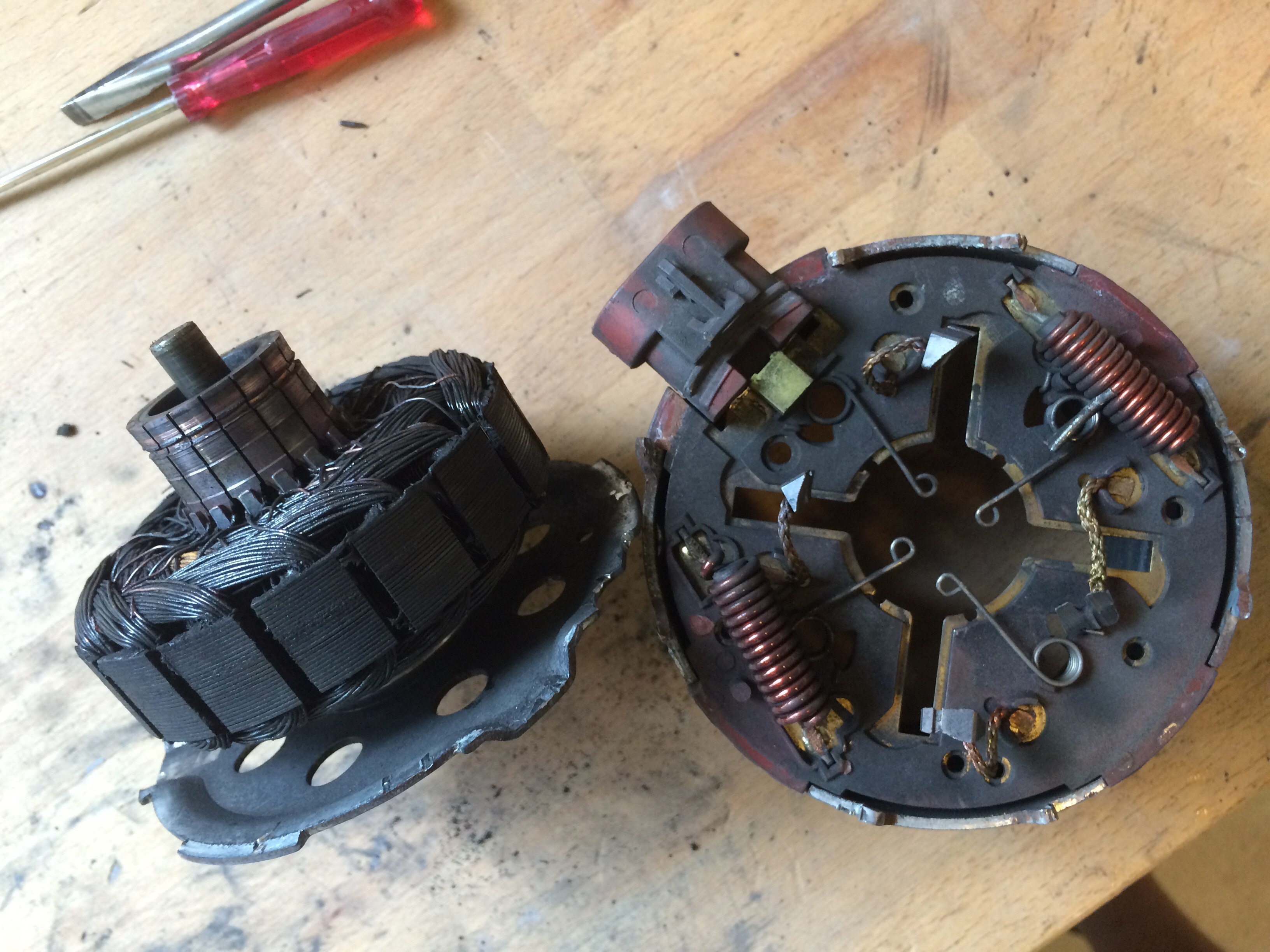

so, dann bin ich der Sache doch noch auf den Grund gegangen.
Die Kohle-Kollektoren sind komplett durch. Das wird also allen bei dieser Laufleistung blühen...

Fiesta_Duratec_MK7 @ 18.09.2016 12:15 hat folgendes geschrieben:
Kommt ja drauf an, wie viel der Laufen muss... Mr. Green
(Kühlungsbedarf durch Lauf im Stand, niedrige Geschwindigkeiten, hohe Drehzahlen...)
Aber Du hast recht, die Kohlebürsten sind runter und auch der Kollektor auf dem Rotor ist echt übel dran. Diese Rillen sehen aus, als ob der von der Bürstenfeder erwischt wurde. Vielleicht war das ja auch das eigentliche Übel.

hmmm... hätt jetzt bei meinem Modell nicht gesehen, wie er Stufe 1 erzeugt... Könnte er nur, wenn er die Spannung irgendwo über einen Widerstand senken würde. Ists bei diesem Modell nicht so, dass er effektiv die meiste Zeit vor sich hin bläst?
Würde zwar Sinn machen, sobald der Klimakühler heiss wird, überhitzt sogleich das Kühlwasser, weil die Kühlluft zu warm ist. (es sei denn der brutale Lüfter startet)
Naja, ich hab mir jetzt neue Kohlen bestellt und tausch lediglich die aus... :-)

Fiesta_Duratec_MK7 @ 19.09.2016 18:15 hat folgendes geschrieben:
Sowas gibt's noch einzeln zu kaufen? geschockt
Ist ja allerhand, wo einem doch sonst gleich ein "neues Auto" angedreht wird...
Der eigentliche Kollektor dürfte trotz der Rille noch dafür taugen.
Nur den Grat sollte man entfernen, aber ich merk schon: Du kriegst das hin. Daumen Hoch

nein, ich habe ähnliche Kohlen bestellt:
http://www.ebay.ch/itm/221255641994?_trksid=p2057872.m2749.l2649&ssPageName=STRK%3AMEBIDX%3AIT
die sind ja ganz weich und lassen sich wunderbar zurechtfeilen...
